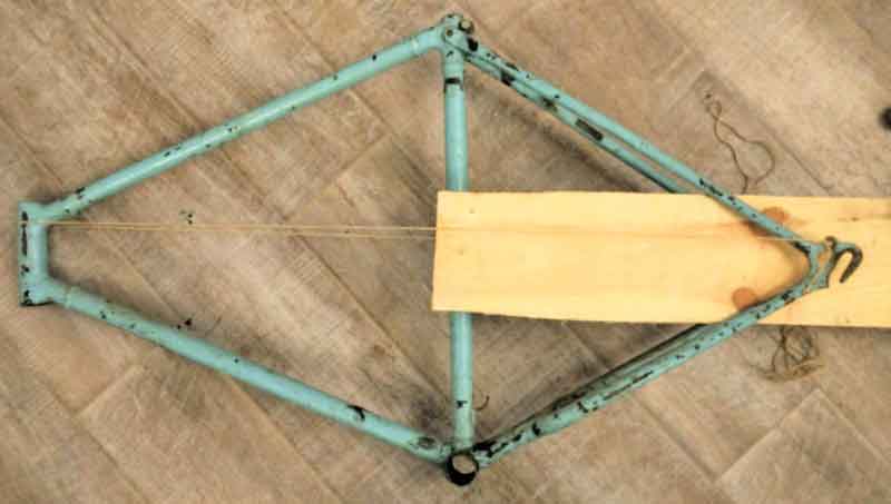

Спасибо друзья, но все что касается определения натяжения спиц по звуку, нотам и т.д. не для меня. Если только друга звать, который муз. школу закончил. В общем, как до колес дело дойдет, будет видно. Может и напрокат тензометр взять получится, если что.
А пока по раме вопрос.
Померил раму, зазор от подседельной трубы с одной стороны 30 мм, с другой 35.
Начал исправлять ↓,
Rama.jpg [ 20.74 КБ | Просмотров: 2141 ]
Т.к. в первый раз, начал слегка давить руками. Результата нет.
Встал всем весом - результата нет.
Слегка стал всем весом пружинить, без фанатизма. Результата нет.
Сходил покурил.
Снова встал всем весом пружинить, без фанатизма и вдруг почуствовал как она как-бы провалилась слегка.
Померил - перо ушло на 15 мм. Т.е. где было 30, стало 45 мм.
Поджал назад, переложив доску. Просто давлением не идет, опять пружинящими движениями, но не вставая уже, вернулась на сантиметр назад.
Вот теперь думаю, не случилось ли в раме чего от таких хождений туда-сюда на 1-1,5 см. Это нормально? Не надломилось ли там чего. Под ржавчиной и краской не видно. Руками везде подергал, вроде все крепко.
И еще вопрос.
Расстояние между дропами стало 130мм (до процедуры было 115). Под торпеду, как я понимаю, нужно 120. Нужно ли сжимать перья? Или прижмутся гайками ко втулке потом?

Скорее всего (99,8%) всё нормально. Дропы "по красоте" выставляют всё-таки на потребное расстояние. И обеспечивают паралллельность.

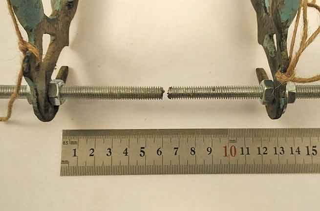

В общем довел междроп до 122мм. Надеюсь достаточно. Ловить просто нереально. Контролируемого давления не получается, а пружинищими движениями 1-2мм постоянно играют. По 33мм от подседельной трубы получилось. Надеюсь +/- 0.5-1мм роли большой не играют?
Надеюсь обеспечил, если это имелось ввиду↓

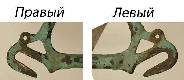

Правый дроп похоже разогнут
Такое ощущение, что он как-то сточен внутри что-ли. Или так разогнутый выглядит? Подгибать?
Drop.jpg [ 15.64 КБ | Просмотров: 2123 ]
 Заголовок сообщения: +1 Крокодил - дорожник
СообщениеДобавлено: 02.12.2016 20:52
Можно и так оставить, отогнут не сильно.

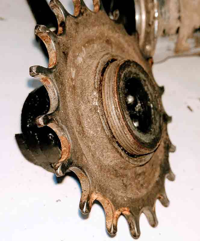

Продолжаю потихоньку ковырять. Дошел до торпедо.
Торпедо с накручивающейся звездой.
Torpedo.jpg [ 28.05 КБ | Просмотров: 2016 ]
Звезда, как я понимаю требует замены.
Пока не искал, но насколько редки такие звезды? Легко ли найти в продаже или имеет смысл искать торпедо со стопорным кольцом для звезды?
И еще - не могу ее открутить. Скручивается она по часовой стрелке, но непонятно за что зацепиться. Пытаюсь переставными клещами за саму звезду, при собранной втулке. Не идет. Может есть какой-то секрет?
а я считаю что против часовой. Вы же когда едете, её затягиваете, а это по часовой.
 Заголовок сообщения: Re: +1 Крокодил - дорожник
СообщениеДобавлено: 18.12.2016 23:15
Сообщения: 6025
Зарегистрирован:23.05.2013
Крутить против часовой стрелки.
Левая резьба с краю — под локринг.
СообщениеДобавлено: 18.12.2016 23:42
Kirill Yevtushenko писал(а):
:yes:
Локрінг = фіксуюча гайка.

Открутил. Всем спасибо.
Просто, когда разглядывал, думал звезда на ту же резьбу накручена, что и локринг.
