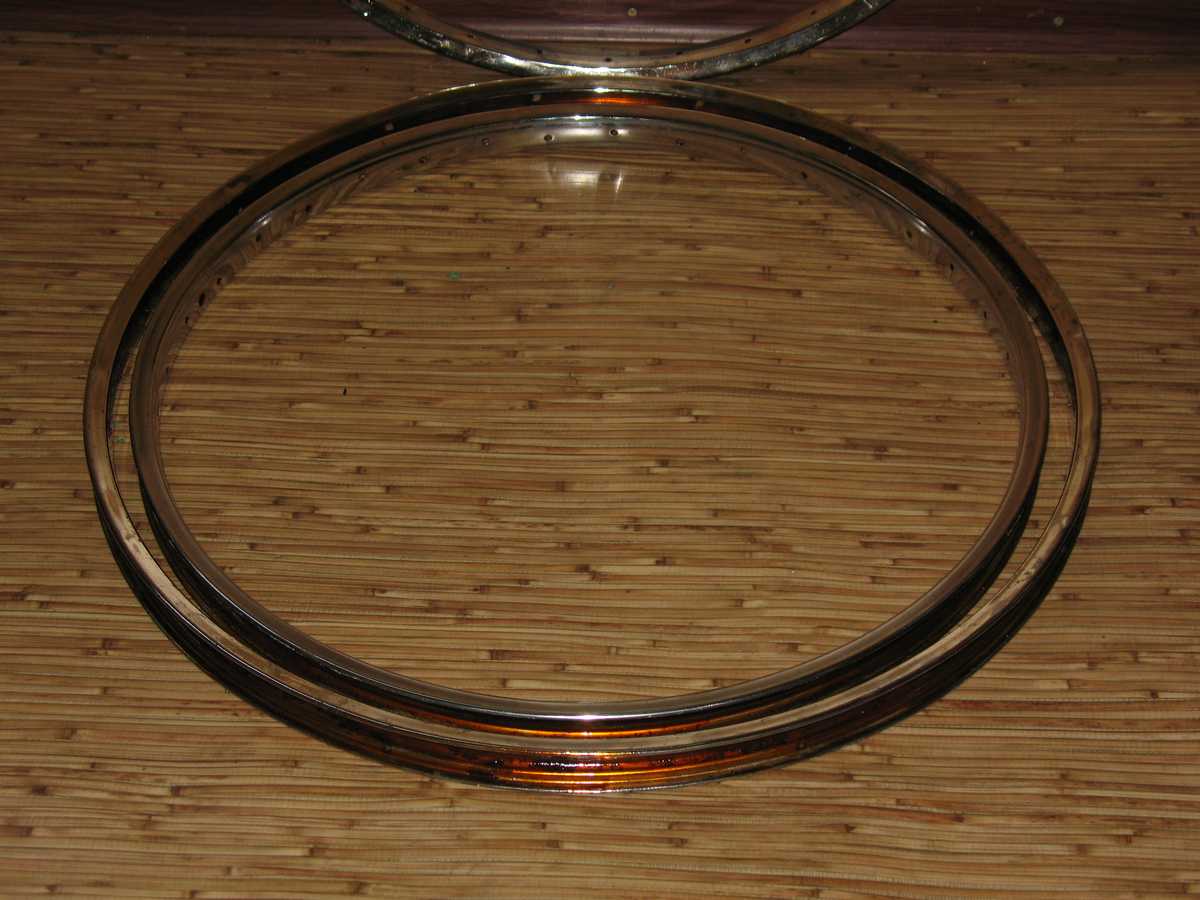

Для наглядности 26 в 28
80.JPG [ 91.76 КБ | Просмотров: 1471 ]
Тормоз лучше вибрейк на хомутах. Типа того http://www.remont-svoimi-rykami.ru/2015/04/v-brake.html
И бустер поверх.
Будет и надёжней чем на одном болте, и тормозить гораздо лучше.

cat2cat писал(а):
по-русски можно (надоело в гугл транслейт лазить)
Немного офф-топика.
вы такое напишите на каком-нибудь международном американском или европейском форуме - вас там сразу пошлют по демократическому пути. :lol: Мне тоже пишут в моих темах на украинском языке, и ничего, не жалуюсь! Если хотите узнать инфу на форуме, где больше половины форумчан пишут и говорят на родном украинском языке, то уж потрудитесь с гугль-транслейтом, ничего, не развалитесь... Кстати, я из Москвы, говорю и пишу на русском! Не думали никогда, что для того, чтобы ответить вам, кому-то может быть приходится переводить русский язык на украинский и назад? :wink: Вот для примера, на форум пришел турок за педалькой для СШ, и ничего, трудился с переводами, в итоге получил педальку из Краснодара.
По теме топика - поставить можно 26-е колеса. С тормозами - если сзади будет втулка "Торпедо", а спереди диск (с переходной площадкой под суппорт) или барабанный тормоз, то можно прожить вообще без ободных тормозов. Если оставлять родные ХВЗ тормоза, то надо делать переходники или опускать мостик на раме (для заднего тормоза). Заднее крепление также можно сделать из двух толстых штампованных скоб-креплений для багажника от дорожника (старого образца) - будет некрасиво. На вилке можно сделать переходную пластину. А вообще, не страдать фигнёй и поставить нормальные 28 колеса.

cat2cat
Ещё один момент по 26 колесам - не думали, что будет с длинным шатунами на поворотах? Высота 26 колеса заметно меньше 28-го, и будете цепляться педалями за дорогу и бордюры. Так что решение с 26-ми колесами не самое оптимальное.
