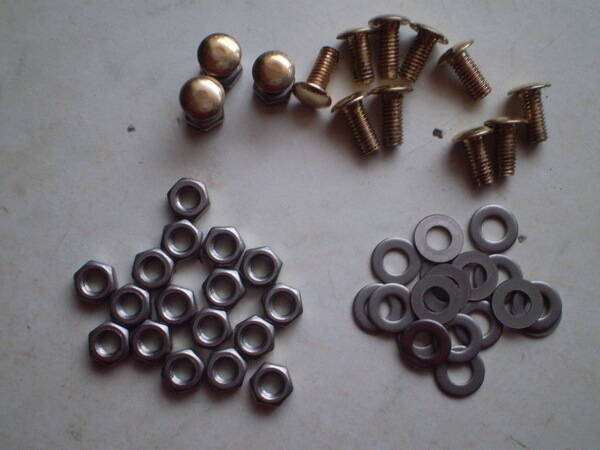

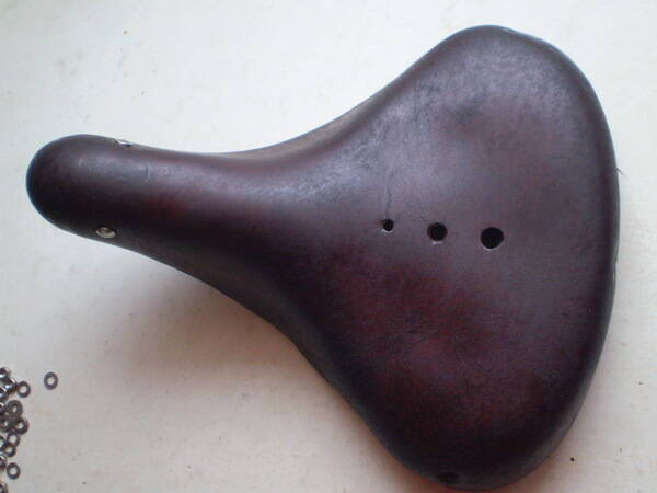

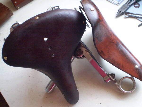

Начну с седла. Дамское седло получилось собрать одно из четырех, так как нормальное так и не нашел. Все детали покрыл в гальванике, кожу приобщил из "Украины" конца 80-х годов ( оригинал найти не реально). Воспользовавшись советами из"крокодиловодства" довел ее до ума - зачистил наждачной бумагой, покрасил, натер бесцветным воском. Вместо заводских заклепок для кожи решил выточить латунные болтики (на фото видно),к стати, рыжее на коричневом смотрится довольно симпатично.

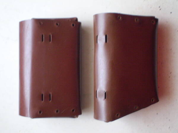

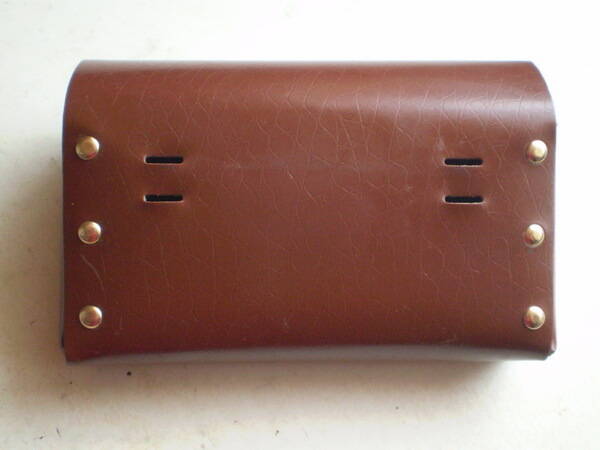

Долго искал сумочки для ключей из коричневой кожи, нужны были две - для этого вела и для В-134, и вот наконец свершилось. Но к сожалению заклепки оказались напрочь гнилыми. Нашел такие как родные - заклепки хольнинтены, но оказалась большая проблема их расклепать, в мастерских не берутся такое делать (пресс ведь в сумочку не влезет), у меня тоже ничего не получилось, и тогда пришла идея использовать такие же болтики как на седло - из латуни на резьбе. В общем смотрите сами, что из этого получилось. Шайбочки и гайки купил из нержавейки.

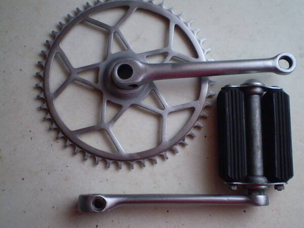

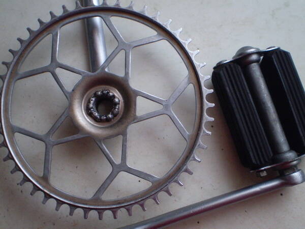

На барахолке случайно попалась ХВЗ-шная ведущая звездочка с шатуном, состояние никеля конечно же плачевное, но купил из за прекрасного состояния зубьев. Хочу ее приобщить на В-134 там конечно не такой рисунок звезды как у оригинала, но мне такой больше нравиться. Короче решил я эту деталь похромировать, выпрессовал шатун чтобы можно было нормально зачистить, но какой там... Наждачка старый никель не берет (к стати покрытие деталей 80-х чистится без проблем) , я часа полтора промудохался но ничего не получалось, а потом решил попробовать "почухать" оселком попавшимся под руку. И о чудо!!! пошло все как по маслу, камешек только лучше мелкозернистый использовать. В общем результат на фото, хром лег идеально.

Т.е. эти детали download/file.php?id=572792&mode=view/P1270425.jpg уже с покрытиями?
 Заголовок сообщения: Re: Дамский В-22 1954г.
СообщениеДобавлено: 02.02.2017 16:05
Сообщения: 45
Город: Полтава
Зарегистрирован:29.11.2016
Да. Зубья и заднюю часть я не зачищал так как сзади никель в идеале. Сам шатун и переднюю часть шестерни готовил под хром.

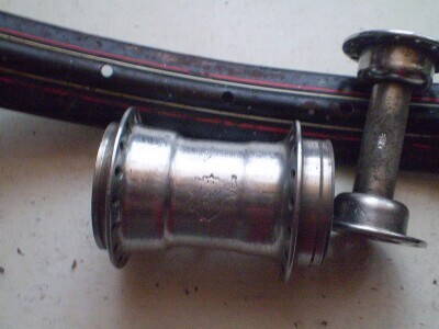

СообщениеДобавлено: 02.02.2017 16:07

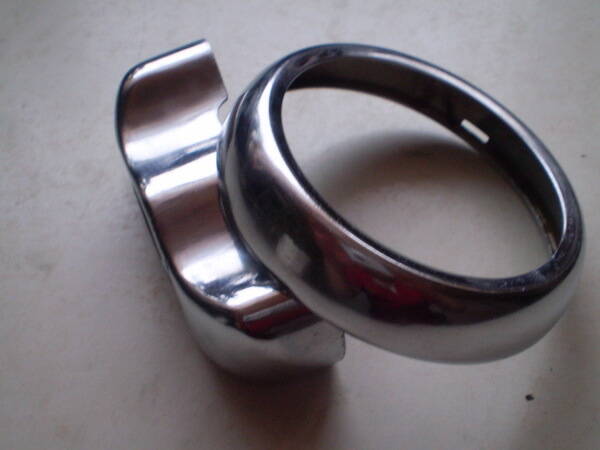

Шото матово как-то, не нарядно. Мне так раз покрыли, больше я этим не баловался :sad:
СообщениеДобавлено: 02.02.2017 16:14
Сообщения: 45
Город: Полтава
Это я с холода занес оно как бы вспотело :D а вообще после хром. ванны войлоком полировать нужно и тогда блестит как никель. Вот посмотрите детали из этой оперы :
P1270415.jpg [ 73.81 КБ | Просмотров: 2398 ]
