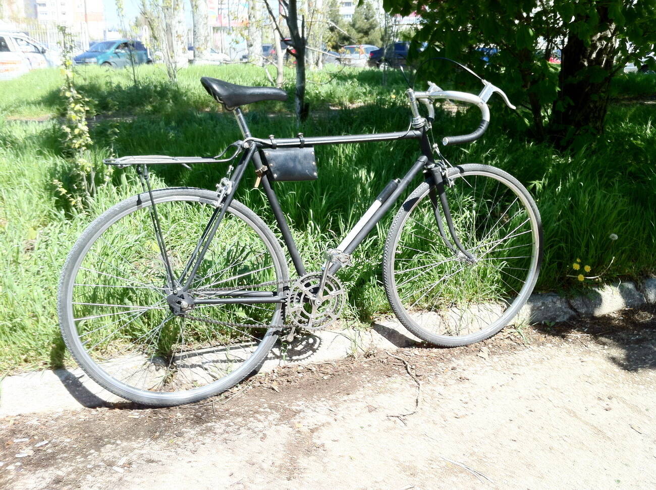

Добрый день! По моему скромному мнению лучше всего для этого Спутника оставить максимальное количество родных деталей, включая каретку и колеса . И тогда получится красивый и удобный в эксплуатации велосипед. В принципе, у Вас уже есть все основные детали для сборки. Вот мой Cпутник на торпедо . Очень доволен.

Добрый день. Вы перебирали свои колеса, меняли ли спицы? Как себя показывает велосипед асфальт/грунтовка? Что за резина? Плохо видно, но как я понял система у вас под клинья?

Отвечу за того, кому адресован вопрос: колёса желательно перебрать, как минимум втулки, подшипнички проверить, главное левые и правые не в кучу смешивать, а отдельно держать, дорожки осмотреть внимательно, потом всё аккуратненько в уайт-спирите вымочить, вытереть, положить литол и обратно собрать-откалибровать, будет пэрсик. Спицы желательно тоже сменить, старые же вроде там 1,8 мм, да и шайбочки под ниппели не помешают, если охота долго на ободах ездить. У меня не Спутник, у меня его немецкий брат по духу и не думаю, что они сильно отличаются. На асфальте напоминает какой-то ситибайк, а вот на грунте держится условно уверенно, то есть ездить очень даже можно. Резина у хозяина вела выше, на глаз, либо родная, либо какая-то 32-622 или 37-622, самые оптимальные варианты для такого вела(больше не нужно ибо ватно будет, а меньше — слишком жестко). Совершенно верно, там система родная, при чём используется меньшая звезда. Видать велосипед местами грузовоз и у хозяина есть кусочек цепи, который он кидает к основной когда перебрасывает цепь с малой звезды на большую. Как-то так.

Спицы новые , шины СССР 622*32. И по асфальту и по хорошей грунтовке едет хорошо. Главное ничего не изобретать, все уже придумано до нас.
