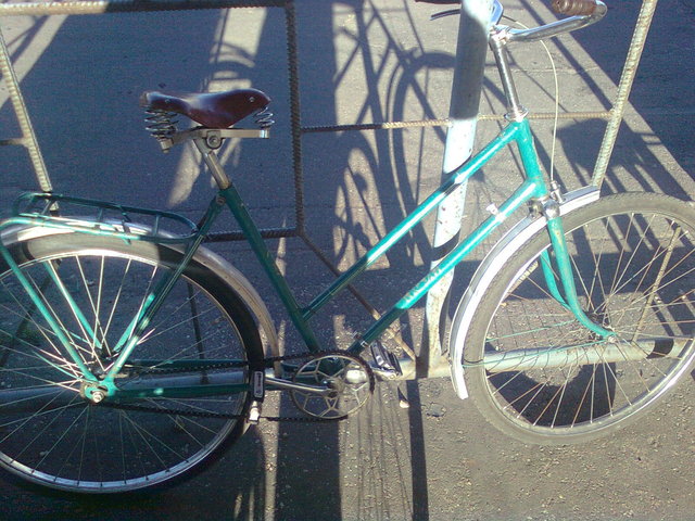

Рама женского велосипеда, годов, этак, 70-х.
На фотографии примера - женский велосипед Пензенского завода.
Рама не удачная для постройки крокодила. Металл - плоховат (чёрт возьми, я такую просто руками, аки Самсон со львом, выгнул обратно, чуток поведённую), геометрия - плохая, обычная мужская рама с полными треугольниками заметно более крепкая, да ещё и эта сама по себе погнута, педали на поворотах могут об землю цеплять.
Единственный вариант, на мой взгляд - сделать сити-байк для лёгкой девушки-женщины. Да и то, по-моему, легче негнутую найти, чем эту выпрямлять и усиливать.
Ну, или, если конкретно эта близка и дорога как память - то восстанавливать велосипед "в родне" как был.

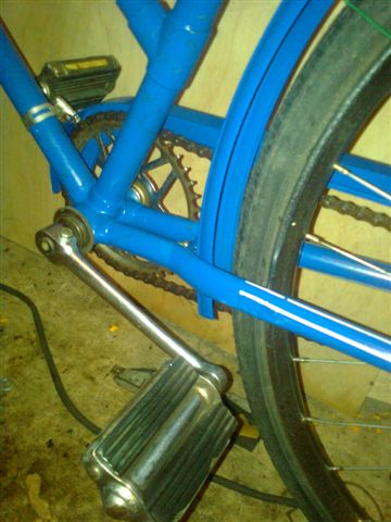

На похожей раме сделал для жёнуши показушный велосипед в стиле "а-ля ретро", вот, куски фотографий завалялись:
Велосипед получился близлок к тому, что конструкторы задумывали - тяжеловат, длинен, мягок на ходу.
