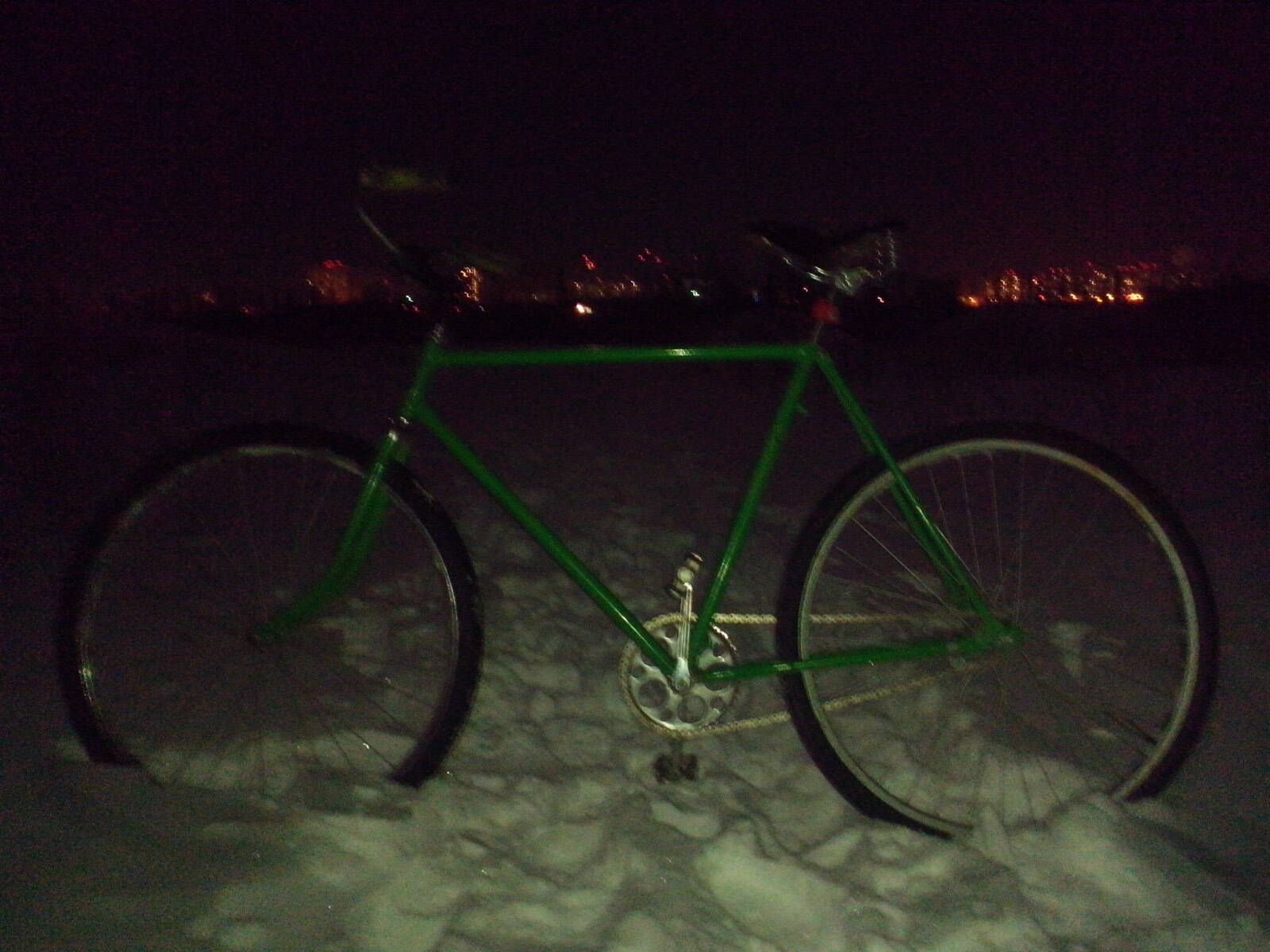

P.S. Коли я виміняв пляшку віскі на набір збери і укомплектуй сам, то ще не знав, що там не буде купи необхідних деталей, а ті що є у жахливому стані. Всю ту груду металу завіз вело механіку і вже він збирав із нього щось схоже на велосипед. Велосипед призначався як подарунок моєму сусіду (літній людині) по дачі, котрий свій попередній втратив під час ДТП, але, нажаль, в наслідок аварії він вже не може їздити, бо не тримає рівновагу :(
Так у мене з'явився свій власний велосипед.
