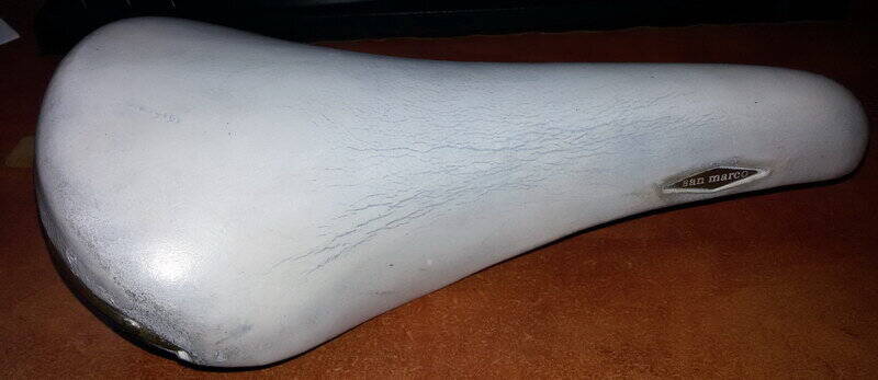

Прошу совета. Прихватил такое вот седло. Selle San Marco Rolls.
До этого я в основном перетягивал седла натуральной кожей (вырезанной из куртки, пиджака). Но тут как-то подумал, может стоит поиграться с кожезаменителем? У кого какие мнения по этому поводу? Он вроде как не должен растянуться в мокрую погоду.

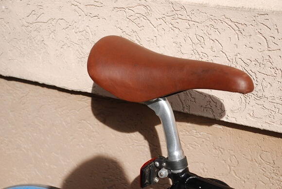

Без клея у меня получалось вот так, но там была кожа. Но после дождливой покатушки бывало растяжение. Потом высыхало, вроде нормально. Но так как это из пиджака, то кожа не тонковатая (говорят, диван или чемодан лучше), потом появились пятна, мазал бальзамом для кожанных изделий, эффект кратковременный. Вот поэтому и думаю сходить в ремонт-строй-товары, купить кусок мебельного кожзама и запилить. Так что пока не поздно, отговорите меня от этой затеи. В субботу велопробег, поспешно готовлюсь.

я это обтянул куском мамкиного плаща)))
на несколько минут в слегка теплую воду, отжать на полотенце, и на резиновый клей. по кромке я зажимал прищепками.

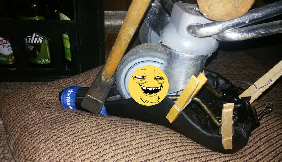

Процесс идет, зарезал свой кожаный пиджак, по советам Aleksei Dmytren подержал в тёплой воде, начал формовать. Почему-то показалось, что логично было бы на ночь натянуть, прикрепить прищепками. Ну, это понятно, но в изгибах образовались воздушные "пещеры". Пришла мысль положить седло с прищемленной кожей на подушку, а сверху положить некий груз: два молотка и одним колесом магазинную коляску. (нет, это коляска не из сети магазинов Ашан, а продутковых, в которых продают очень дешеве веломакеты :twisted: ). Кожу еще не приклеивал, просто оставил на ночь просохнуть, принять нужную форму.
Знакомый, работник велолавки, посоветовал обмотку руля Ebon - бархатистая пена/пробка. Ничего так. Ну, посмотрим. Такие вот текущие дела.

Оу ЩЕТ, ю нид мо, МО прищепкас!!!
Почти одна-к-одной они должны быть и под них полнатягивай кожу с нижней части седла.
