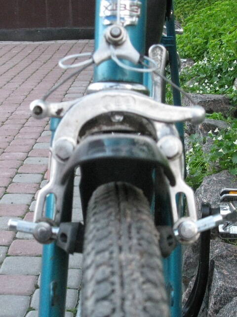

Андрий писал(а):
Недавно поставил небольшой опыт с тормозами ХВЗ. Через специальный двусторонний болт подвесил передний тормоз ниже.
Очень интересное решение!
Где бы такой болт раздобыть? Или как изготовить?
Очень хочется сместить тормоза вниз на 3-5 мм, а то колодки в самом низу паза закреплены, еще и наклонены вниз, чтобы не цеплять покрышку.
Тормоз.JPG [ 130.76 КБ | Просмотров: 2008 ]
лучше 10-20мм :smile:
Моё решение (и не только моё):
Изображение Изображение
Использовал алюминиевую пластину толщиной 4мм

 Заголовок сообщения: Re: Серебристый "Турист"
СообщениеДобавлено: 08.08.2012 13:07
Сообщения: 82
Город: Санкт-Петербург
Зарегистрирован:25.06.2012
Можно и так, конечно, но, как мне кажется, болтик-эксцентрик гораздо эстетичнее!
Где-то мне уже попадались такие, вот только вспомнить не могу где. То ли в мебельной фурнитуре, то ли в автомобилях, то ли в сантехнике...
В общем, буду искать.
