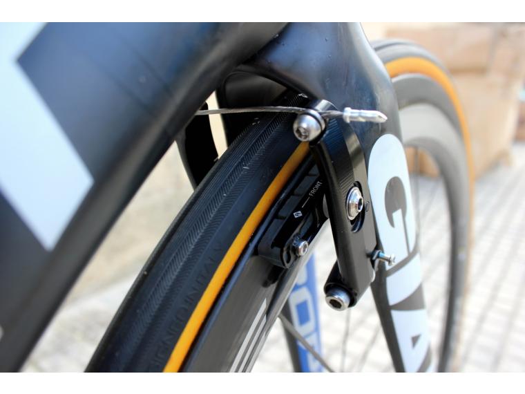

amigostar писал(а):
Гонщики прекрасно ездят с крабами на экстремальных скоростях с колоссальными нагрузками и как-то "криво приколхозить вибрейки к вилке, в паре с задубевшими совковыми колодками" ни у кого не возникает желания...
И слава Богу!
Ну почему же? Возникает желание, очень даже :smile:
Процесс эволюции движется по тому же пути что уже пройден на мтб - изначально единственная точка опоры рычагов спускается вниз и разделяется на две и получаются двухболтовые крабы. Потом точки опоры переползают на раму/вилку - Direct Mount Brakes, и это аналог u-брейков.
А дальше здрасьте мини аэро ви.

godspeed писал(а):
Эта конструкция хорошо мне знакома.
Минивибрейки позади вилки - очень даже логично, как впрочем и тормоза любой конструкции. Ведь по сути, на переднем колесе, центробежная сила стремится как-бы "оторвать тормозной механизм" от вилки, в отличие от заднего колеса.
Я ездил на Specialized c такими тормозами, впечатления самые положительные от торможения. Правда там еще и задний тормозной механизм был установлен на подседельной трубе, а не на верхней перемычке задних перьев.
