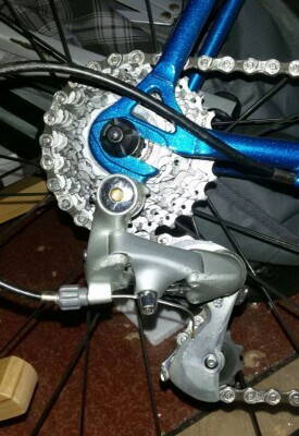

СообщениеДобавлено: 25.06.2017 18:05
Сообщения: 1653
Изображения: 36
Город: Сіверськ, Україна
Возраст: 72
Зарегистрирован:27.11.2013
Цепь настолько короткая, что я удивляюсь как она вообще до той звезды доходит.
Вот правильное положение переключателя когда цепь стоит на средней звезде (тыц на весь экран).
Как видите у меня правильно стоит на маленькой звезде и в этом была проблема. После удлинения проблема исчезла.
Моя нанолабораторія.

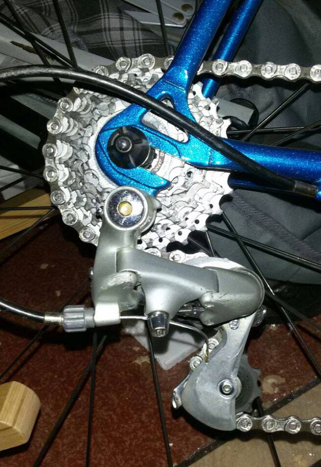

СообщениеДобавлено: 25.06.2017 18:17
Сообщения: 2195
Город: Rīga, Latvija
Зарегистрирован:22.10.2010
Victor Reshetnjak
о, старая фотка!
Ну, и я от себя добавлю, как у меня стоит на 42/25.
Комментарий к файлу: Ланцюг
lanciuh.jpg [ 174.41 КБ | Просмотров: 1749 ]

СообщениеДобавлено: 25.06.2017 19:11
Сообщения: 2195
cat2cat
У меня спереди две звезды: 42 и 52. для фото поставил на 42 спереди, и 25 сзади.
Значит так. Нет такого понятия как чейнлайн на многоскоростном велосипеде с внешними передачами. Перекос присутствует почти всегда, и есть только 2-3 позиции, где перекоса нет. При повышенных перекосах настоятельно рекомендую использовать соверменные цепи, так как они более толерантны перекосам (технологически). С точки зрения логики - во избежание жутких перекосов желательно на крайнюю звезду не перекидывать, когда спереди на бОльшей звезде. В таких случаях лучше спереди ставить на меньшую, а сзади на вторую или третью низкую. Но это то такое. При хорошей цепи это не страшно и можно делать перекос по-жутче.
А все эти идеи про делание сборных трещоток - отложи эти идели подальше. Это хреносоздательство.
Про перемычки - бывает, что отваливаются. Не самая крепкая пайка там, скажим так.

СообщениеДобавлено: 25.06.2017 22:04
Сообщения: 1653
Изображения: 36
Возраст: 72
От себя добавлю - не бойтесь пробовать\экспериментировать.
:D
ЗЫ Юриус, у Вас параллелограм чуток другой, траектория у него другая. А у меня один в один. Для таких переклюков есть правило, что ролик натяжителя должен быть на одной вертикали с осью колеса когда цепь на средней звезде.
Где то читал.
