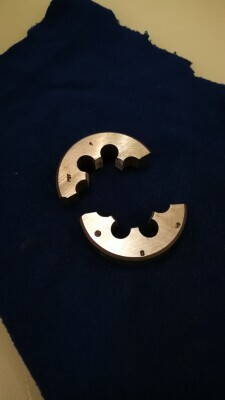

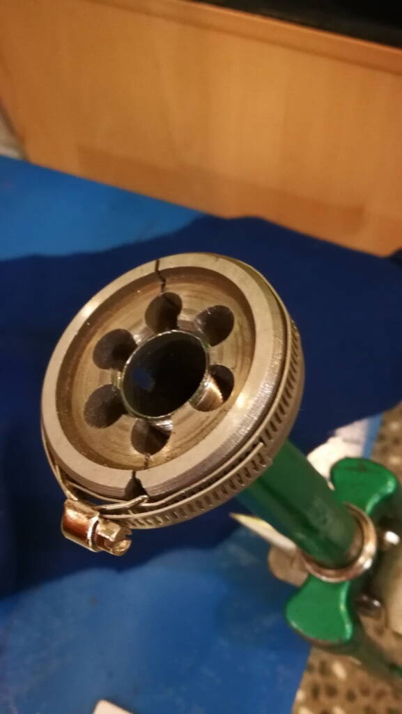

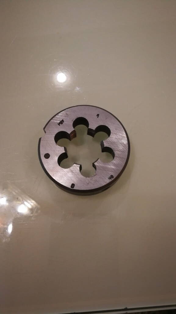

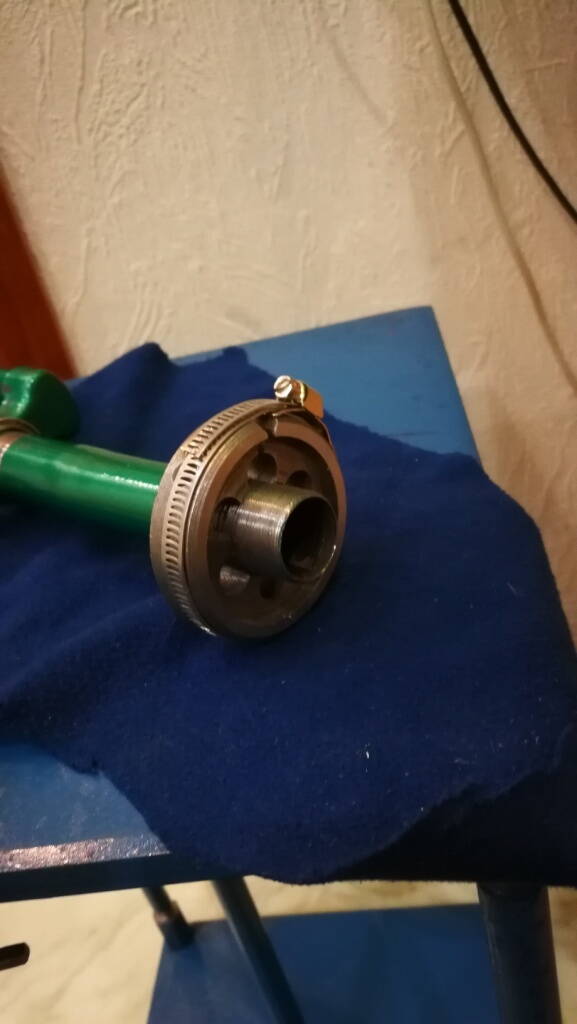

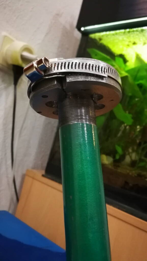

дальше всё только начинается ...... резьба на штоке выпонена в натяг..... еле открутили спец гайку офигенны трубным ключом.....лерки прогнать нету..... у знакомых токаре нету..... на базаре нету..... научили добрые люди.... купил лерку м27 шаг 1 распустил болгаркой...... вобщем всё на фото....

ни какие тиски не надо всё вручную

для тех кто не знает резьба на вилке м26*1

Мой мастер станочник такому же учил. Как поправить резьбу на колесе грузовика? Нужно плашку расколоть и так как на фото выше - скручивать к концу.

всё правильно...... одеваем глубже и скручиваем от руки )))

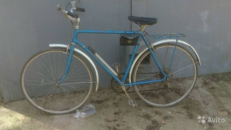

друзья у меня большие сомнения по поводу возникновения " горба" на раме туриста от лобового удара скорее всего..... геометрия показывает что горб получается не от лобового удара а от перегруза и от падения велосипеда"к верх ногами" или выбивания штыря (рулевого болта с конусом ) кувалдой на весу ..... ваше мнение? в большинстве случаев вилка прямая...... и руль погнут......????

ну это я типа рассуждаю горб где обычно горбы на раме

фото с авито
Я лично когда-то попал в аварию. На тренировке.
Во время длинного и затяжного спуска с горы, на трассу неожиданно из подворотни выехал тупой колхозник на грузовике. Я ударил по тормозам, но велосипед на скорости 90 км/ч мгновенно остановиться не может.
Скорость погасилась, но удар в бочину грузовика состоялся.
На раме возник этот горб, только еще похлеще.
На велосипед было больно смотреть, спецзаказ ушел на списание.
До сих пор вспоминаю со слезами на глазах...
:facepalm:

я погорячился.... хотел сказать не только от лобового удара...... но тогда и вилка в хлам убивается :smile:

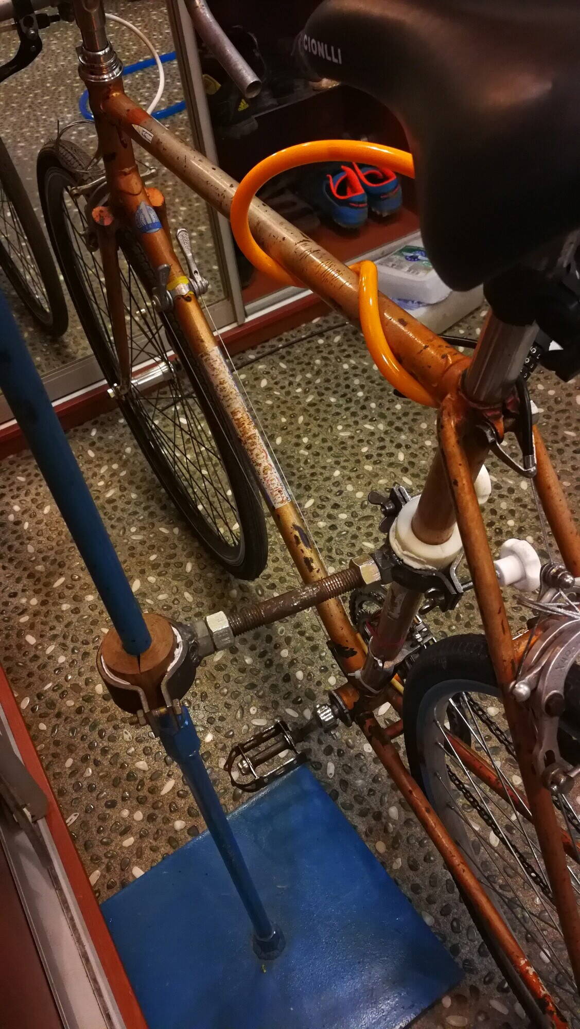

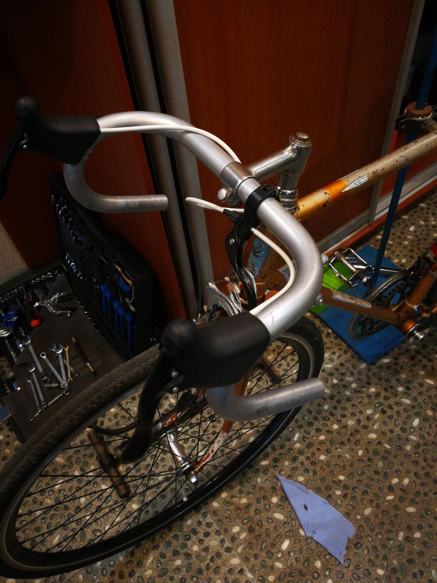

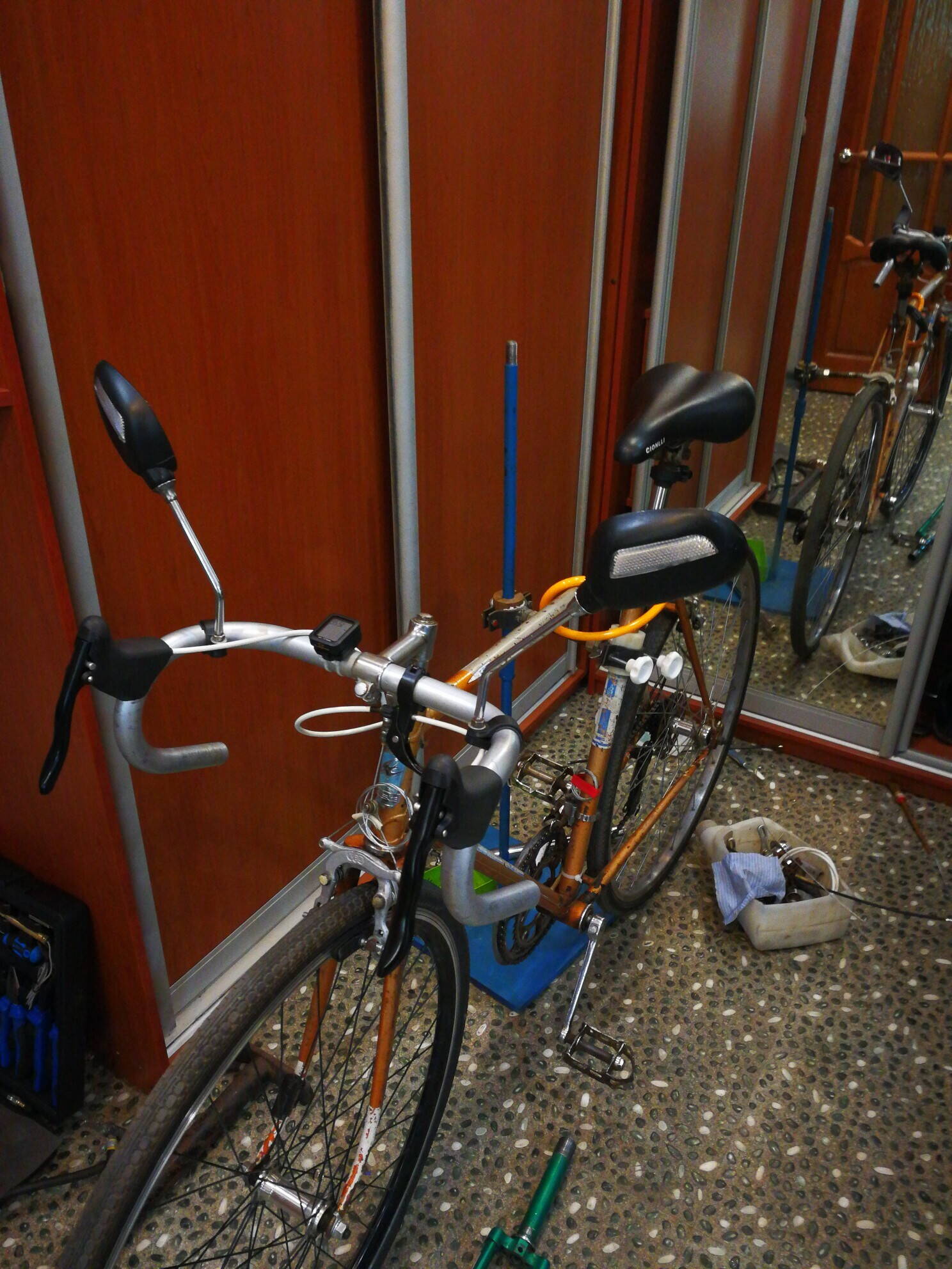

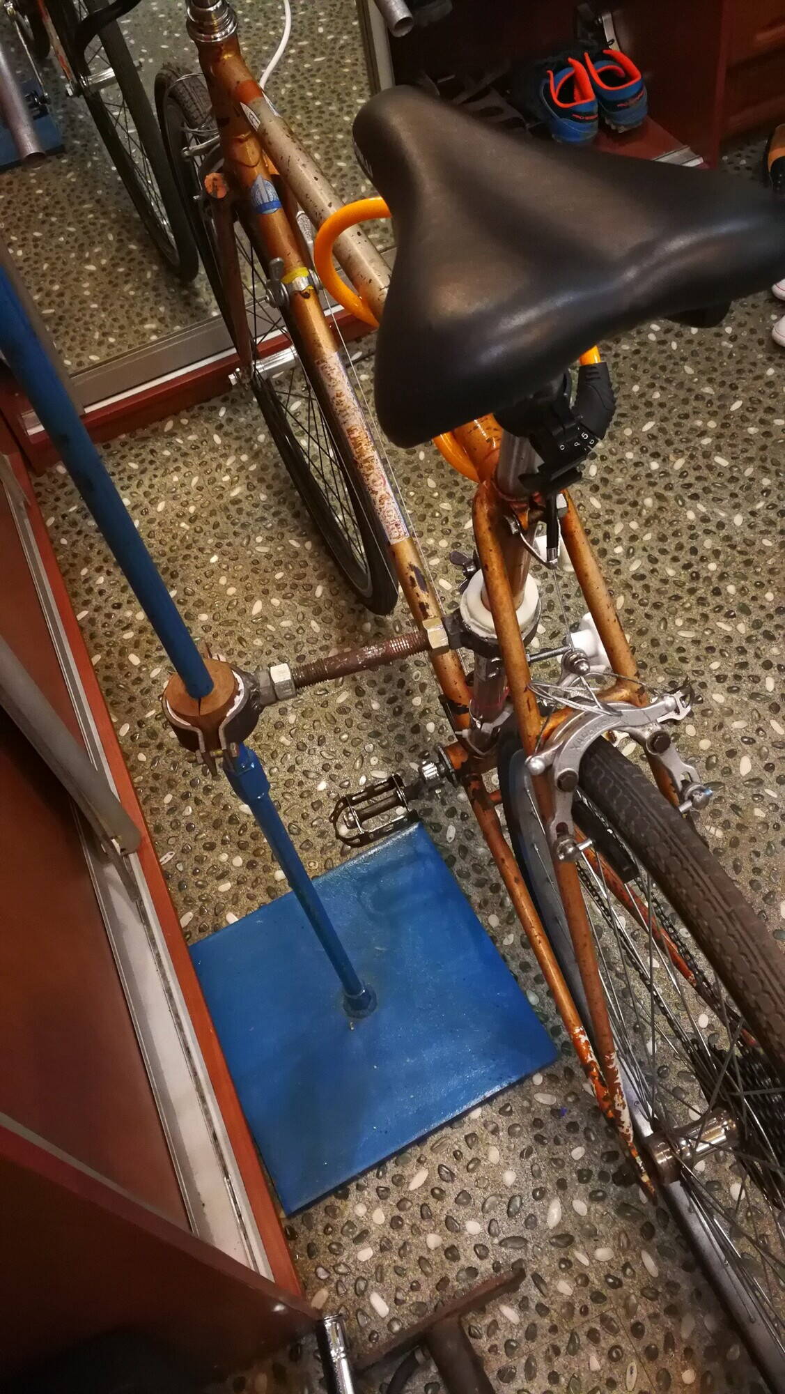

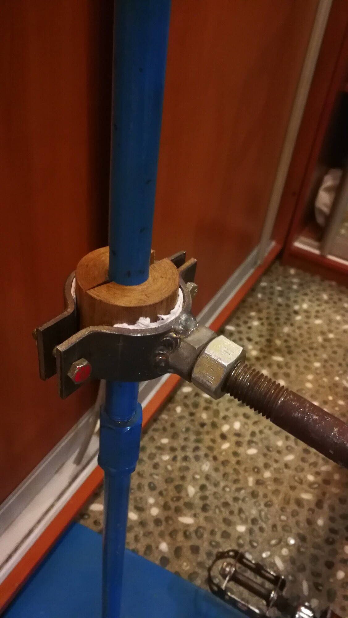

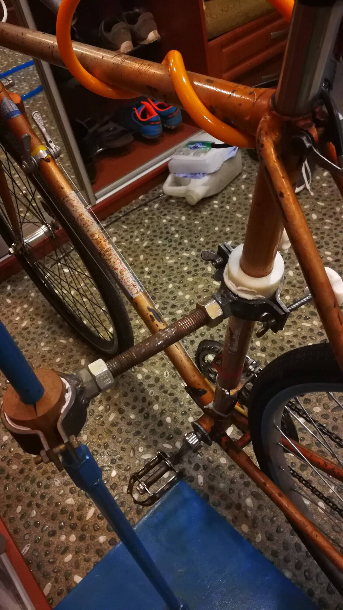

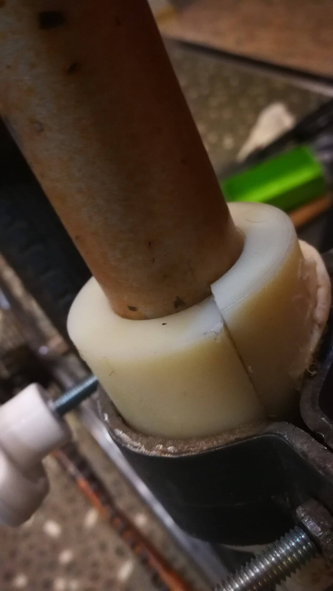

вот подставку для вывешивания и парковки замутил...... может кому интересно будет :roll:

СообщениеДобавлено: 05.07.2017 08:59
Сообщения: 2195
Город: Rīga, Latvija
Зарегистрирован:22.10.2010
Это дома? Я просто прислоняю к стене/шкафу/складному столу.
 Заголовок сообщения: Re: Гараж 30 регион
СообщениеДобавлено: 05.07.2017 09:35
Сообщения: 24
Город: астрахань
Возраст: 55
Зарегистрирован:18.05.2017
да в квартире..... можно вывешивать для настройки переклюков

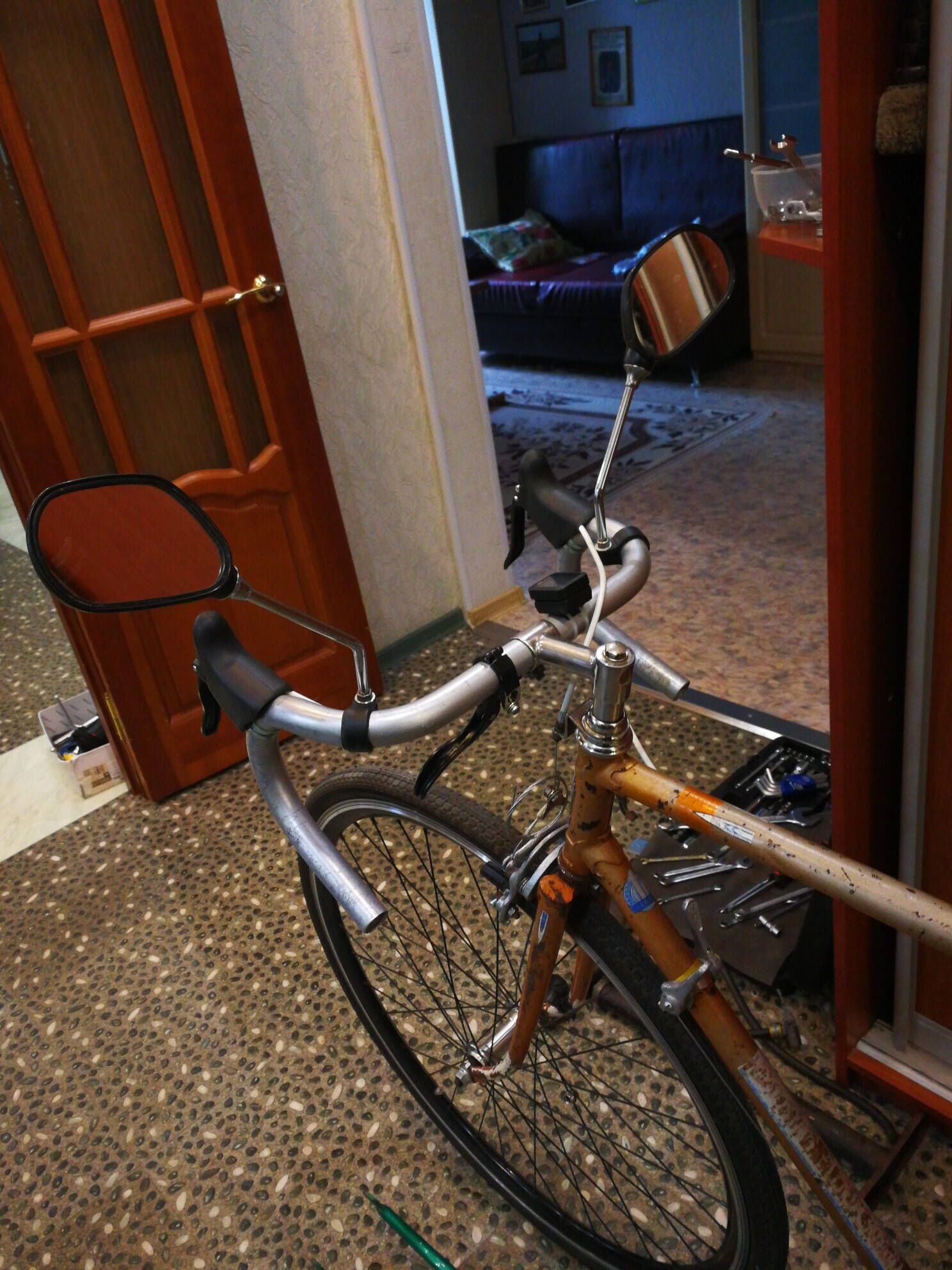

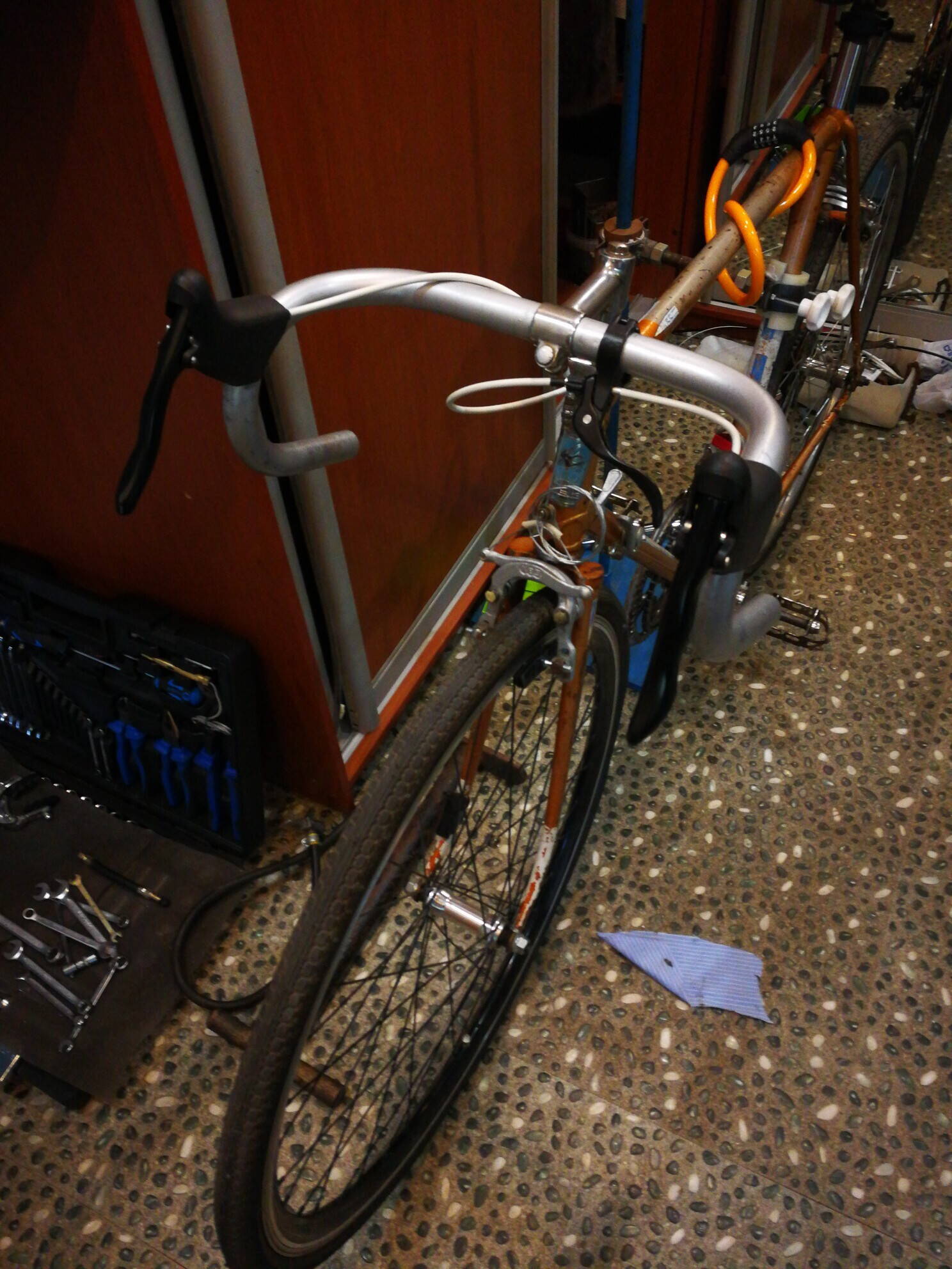

поставил китайские тормозные рычаги и дублирующий рычаг на задний тормоз... на передний не стала(излом тросика большой)
