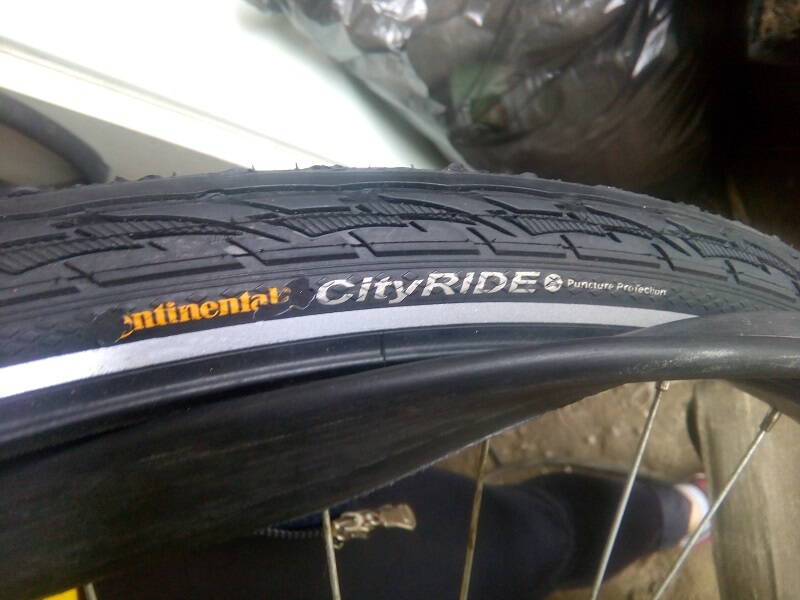

С шин все и началось :D полез искать шины, нашел Крокодилы и мир перевернулся :lol:
Шины правда были куплены еще в не осознанном состоянии.
IMG_20170713_100631.jpg [ 174.39 КБ | Просмотров: 2424 ]
622-37, но на родном ободе накачанные до 3,5-4.Атм ровно 32, хоть штангелем меряй.
Чем и мерил собственно.
Что бы выпячивать мнение его нуно иметь, а я пока неуч. :)

Сообщения: 11240
шина хорошая, рама - не очень.
