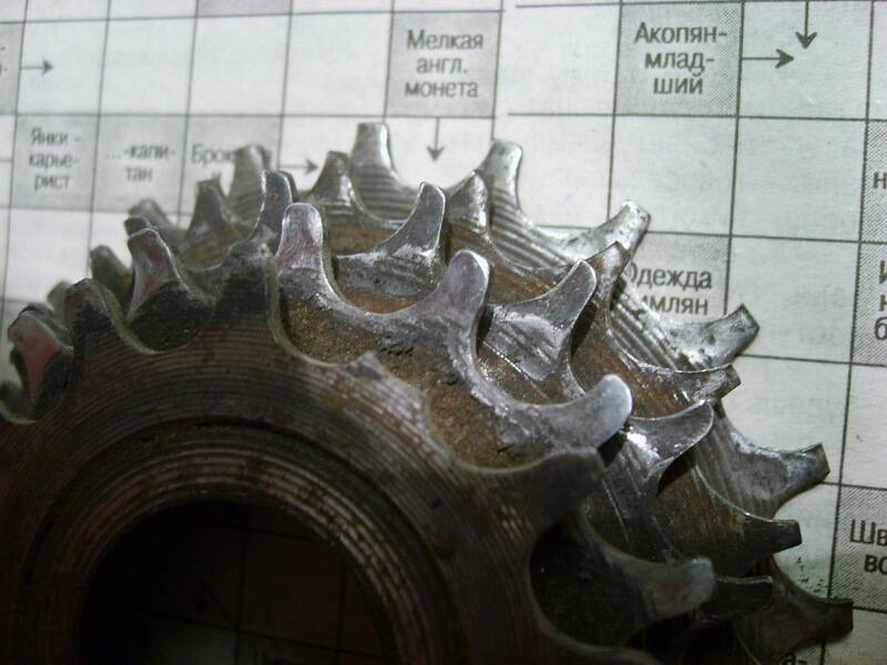

GladArt писал(а):
Это серьезный износ?
Это не серьёзный износ, вот серьёзный!
S6001578.jpg [ 197.34 КБ | Просмотров: 2593 ]
Это уже в хлам убитые звезды + давно мертвая цепь + съеденная система.
Ну, да, таки пример, кагбэ! :D
(человек волнуется за своё, которое, ещё надо постараться так ушатать ! :wink: )
