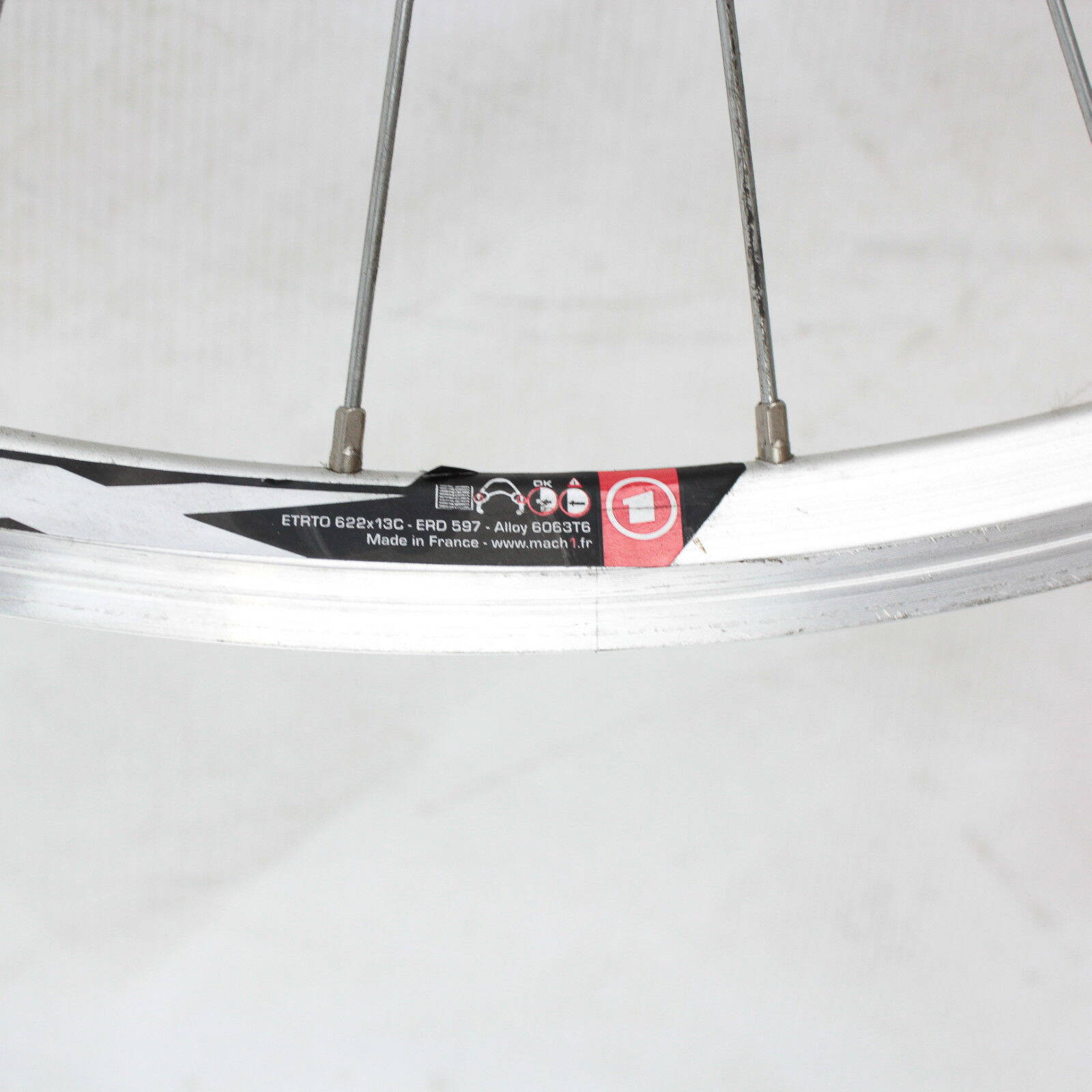

Сегодня подкачал колесо до своих обычных 9Атм и уже через пол-часа на ровном месте проколол камеру.
Обследование показало, что покрышка целая, словил змеиный укус...
Настроение испорчено, вот что еще надо сделать, чтоб избежать этой проблемы?
Можно рискнуть и залить в камеру герметик. Конечно, вряд ли кто пробовал герметик с камерой на 9 атмосферах. Но точно известно, что на 1, 2, 3 и 4 атм, к примеру, Hi-Gear Tire Doc - работает. Даже при небольших змеиных укусах и даже со сверхлегкими камерами, у которых стенка толщиной 0,4 мм.

Там у меня такое соотношение:
Обод стандартный "mach1 etrto 622x13c erd 597 made in France".
Покрышка тренировочная Maxxis 700x23c.
Камера Specialized 700x18-25.
Что неправильно?

Вроде нормально. Но хочу заметить, что эти змеинные укусы вещь весьма коварная. И избавиться от них на 100% невозможно, особенно на наших дорогах. Ведь по сути это приличный удар ободом через шину.
Не знаю как у Вас там в Порланде а у нас я вообще удивляюсь как резина выдерживает. :smile:

Вот как-то раньше эти укусы у меня были крайне редкие, скорее как исключение.
А тут стал ездить на 23-ей резине и получил "подарочек" в самый неподходящий момент.
На 25-й почти не было, на 28-й не было совсем никогда.
В результате, пока верну на обод 28-е покрышки (700х28), а пока буду подбирать себе какую-нибудь вторую 25-ку.
Одна 25-ка у меня еще осталась - Максис Детонатор. Есть еще новая cst traveler (700х25).
Что самое интересное, долгое время ездил на покрышках Иннова (700х22), змеиных укусов совсем не было при них, но ездить надо было крайне осторожно и напряжно.
Вообще мне никогда не нравился 23-й (700х23) размер...

99% причина змеиных укусов - это недостаточное давление

И каким должно быть достаточное давление в моих покрышках?

Читай на покрышке. Только не перепутай бары с пси
