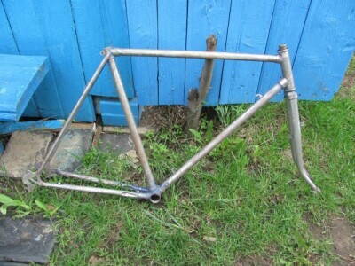

На сегодня крокодил выглядит так. Не удалось как следует почистить подседельный узел и вообще не удалось почистить кареточный узел. Наверное, покрашу их так.

Да ладно, я хоть и счищал краску со своей рамы смывкой и шпателем, а в узлах рамы и на дропах применяя стальную щётку, всё равно осталась краска в труднодоступных местах. Потом просто сел, положил раму на стол и долго и нудно донасиловал её наждачкой и ножом.

Я просто хочу побыстрее поставить его на ход. Смывку использовать не хочу, а дрелью туда не подлезть, поцарапаю напильником старую краску и покрашу поверх. А то потребность в транспорте уже существует и пешкарус не очень эту потребность удовлетворяет.

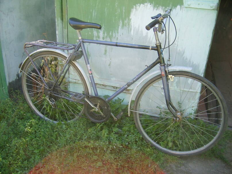

О непривычном положении вилки, - никто ничего сказать не хочет?
Возможно мне кажется, но вилка деформирована. И скорее всего в области посадочного места нижнего подшипника рулевой колонки. Вилка как вращается - без заеданий?
Если это про снимок зачищенной рамы, то там вилка просто вставлена в стакан без всяких подшипников и т.п. Так и чистить и красить удобнее. Если про первый снимок, то все вроде нормально с вилкой, вращается свободно.

nord05 писал(а):
... Если про первый снимок, то все вроде нормально с вилкой, вращается свободно.
Да, речь о нём.
ЗЫ. Буду рад, если показалось :).

Snick писал(а):
Да, речь о нём.
У первого фото такой ракурс, что мне показалось переднее колесо 26" %) , умом понимаю, что вряд-ли, но осадочек остается.

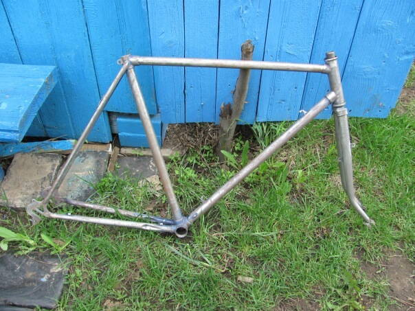

Вот под другим ракурсом:

Теперь заднее 26". :D
И вилка гнутая.
