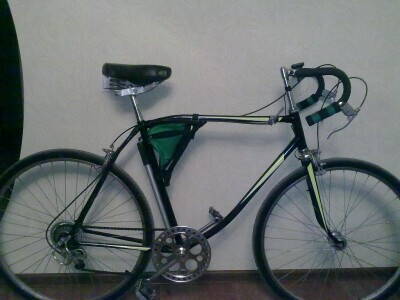

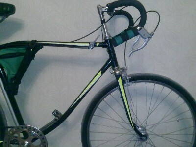

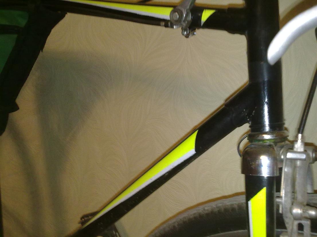

рАкета не получилась. Но и это мне понравилось.
1.JPG [ 87.34 КБ | Просмотров: 2636 ]
2.JPG [ 103.61 КБ | Просмотров: 2636 ]
3.JPG [ 101.93 КБ | Просмотров: 2636 ]

Хех... Что - неужели так редко попадается? Обыкновеннный Мустанг Пензенского завода. Не подростковый. Колеса на 590. Родные шины стояли 590х32. Реально можно купить еще сейчас шины, кажется бывшего завода Красный Треугольник, 37х590. В оригинале - трехскоростной. Рама довольно прочная, трубы гнутые с завода (зачем - а хз?), но, на мой взгляд, для такого размера - тяжеловата. У меня - ездит до сих пор.

Крузерный руль так и просится к этой раме...

или мусташ

Раньше таких не встречал. С родной резиной проблема. Поставил что было 590х37, на вид в двое шире но, не вылетает. Звезды нашел родные новые. На работе попробую взвесить, но явно легче моего gt timberline. Катит тоже веселее.Порадовали меня на рынке родным насосом и ручками от ХВЗ. Еще пообещали советское кожанное седло.

Рама там никакая не "крузерная". База относительно короткая, шины в оригинале были узкие с боковиной из оранжевой резины, предусмотрены резьбовые отверстия для переднего и заднего багажника. Это скорее некая вариация на тему "туристического велосипеда".

Относительно обычных дорожных этот велик полегче, из за меньшей базы. Ну, колеса с советскими дюралевыми втулками и ободами - не хай тек, конечно, но свои функции выполняют. А если еще поснимать багажник и стальные хромированные крылья - он еще легче будет. Крылья, я смотрю - тоже не влезают с резиной 590х37? Катит этот велик - неплохо, конечно это не спортивный велосипед, но это и не массогабаритный макет велосипеда.
