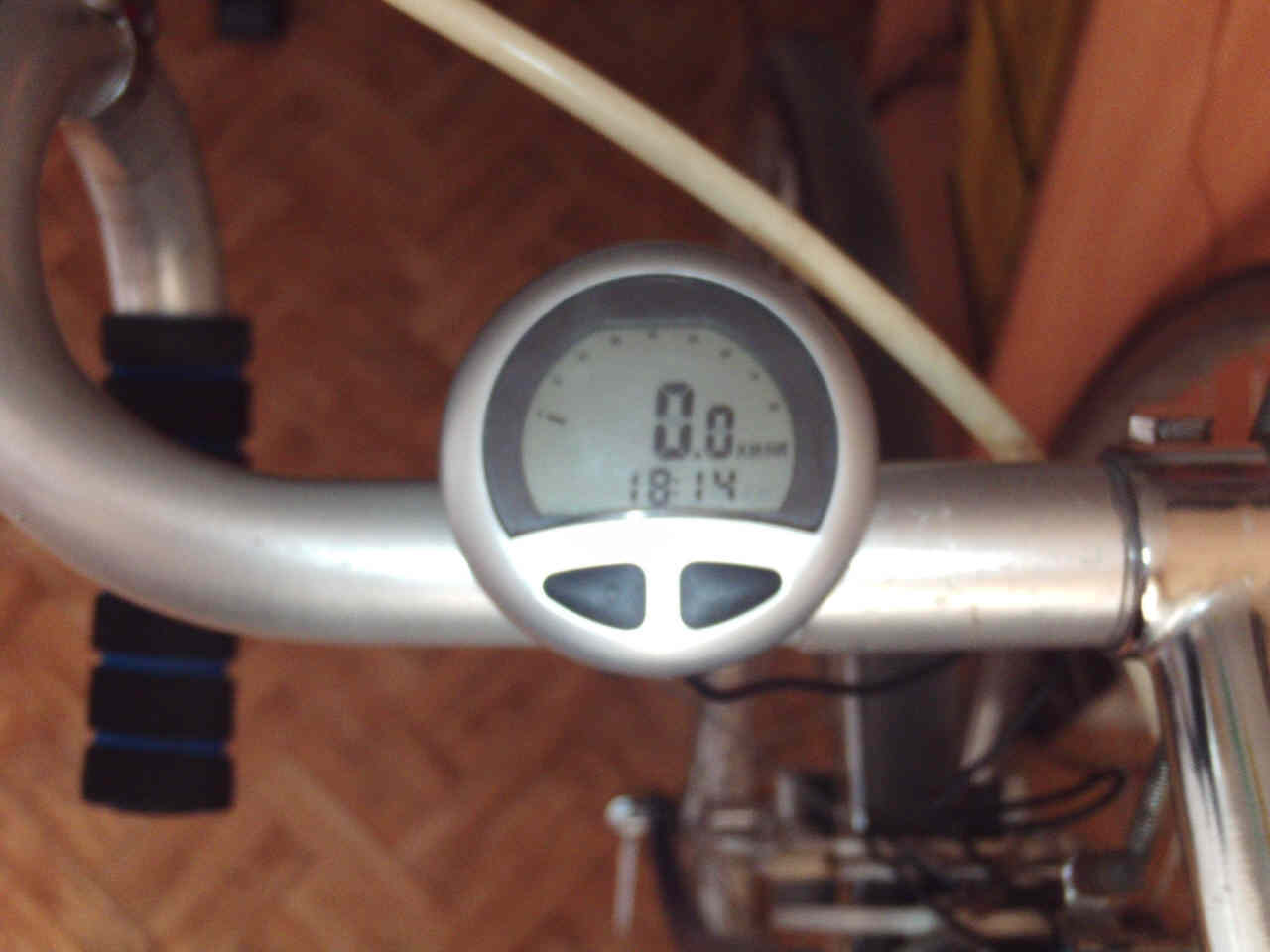

zalyotovevgeniy,
подскажи, как ты настроил спидометр?
Я вроде бы все правильно подключил, а он так и не работает.

sirenatv писал(а):
zalyotovevgeniy,
Да ничего такого особенного в настройке, датчик крепится на вилке так, чтобы при вращении переднего колеса магнит на спице проходил по линии крепления датчика, если не брак то всё должно работать, главное выставить промежуток, если нет цифр на табло, значит нет питания. Я на своём велокомпе чуть-чуть подгибал контакты под элементом питания, перед этим цифры моргали а потом всё стало нормально.

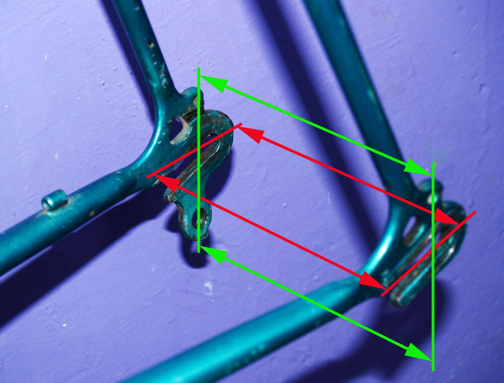

Всем доброго дня. Сам недавно стал владельцем старт-шоссе. идентичный тому, который представлен здесь на фотках (свое чудо выложу позднее).

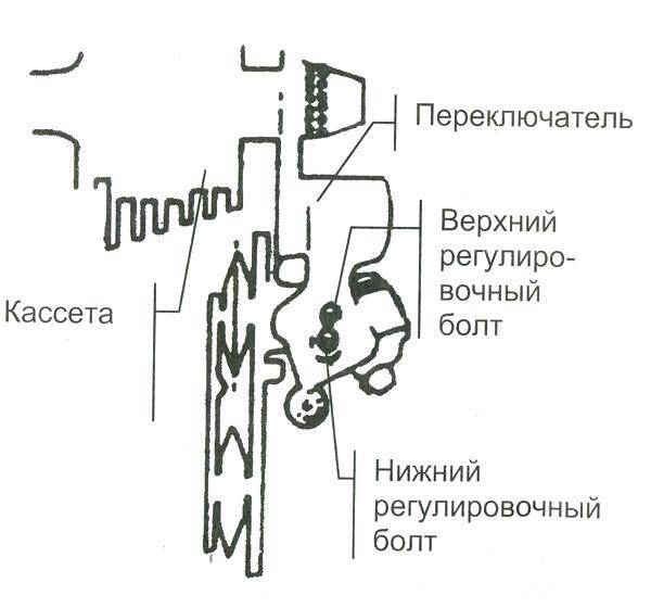

Знающим людям. подскажите, пожалуйста, про дропаут. Я поставил новые колеса в сборке, пришлось раздвигать перья задние, так вот дропаут соответсвенно, смотрит немного вбок, из-за этого суппорт (родной стоит) ходит только в положении от крайне правой до третьей из пяти звезд. Я, конечно, догадываюсь, что это не айс и надо что-то изменить. но весь вопрос что? просто опыта нет и поэтому особо не рискую. Подскажите дельным советом. Надо просто выровнять дропаут под углом в 90 градусов к поверхности?
Знающим людям. подскажите, пожалуйста, про дропаут. Я поставил новые колеса в сборке, пришлось раздвигать перья задние, так вот дропаут соответственно, смотрит немного вбок, из-за этого суппорт (родной стоит) ходит только в положении от крайне правой до третьей из пяти звезд. Я, конечно, догадываюсь, что это не айс и надо что-то изменить. но весь вопрос что? просто опыта нет и поэтому особо не рискую. Подскажите дельным советом. Надо просто выровнять дропаут под углом в 90 градусов к поверхности?
Ну для начала:
- плоскости дропаутов должны быть абсолютно параллельны.
(по осям "Х" и "Y" т.е. вертикально и горизонтально внутренний размер между дропаутами должен быть одинаков);
Примерно так, как на фото.
Но может быть и кривая рама...
В вашем же случае мне кажется необходимо всего лишь отпустить один из регулировочных болтов, ограничивающих крайние положения заднего переключателя (только не суппортом он называется) :roll:
1.JPG [ 143.2 КБ | Просмотров: 3283 ]
2.jpg [ 34.22 КБ | Просмотров: 3283 ]

LordOfSun писал(а):
Там же ещё нужно длину окружности колеса ввести
Совершенно верно. При первоначальной установке или при обнулении вводных данных нажатием двух кнопок одновременно на табло сперва отображаются четыре цифры, это и есть параметр ввода размера колеса, для 28''-дюймового - 2240 к примеру, далее вводится единица измерения скорости - километры или мили, потом выставляется текущее время, в рабочем режиме велокомпьютера можно кнопкой включить режим сканирования, т.е. перебор на табло параметров дистанции, времени, скорости или включить какой-нибудь режим отдельно. Общие сведения привёл для велокомпьютера фирмы JING YI, модель JY-115.

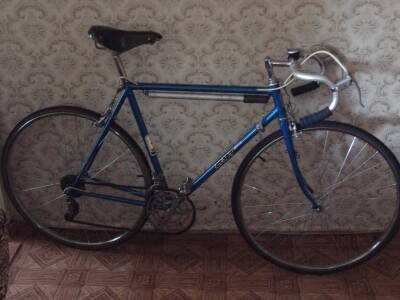

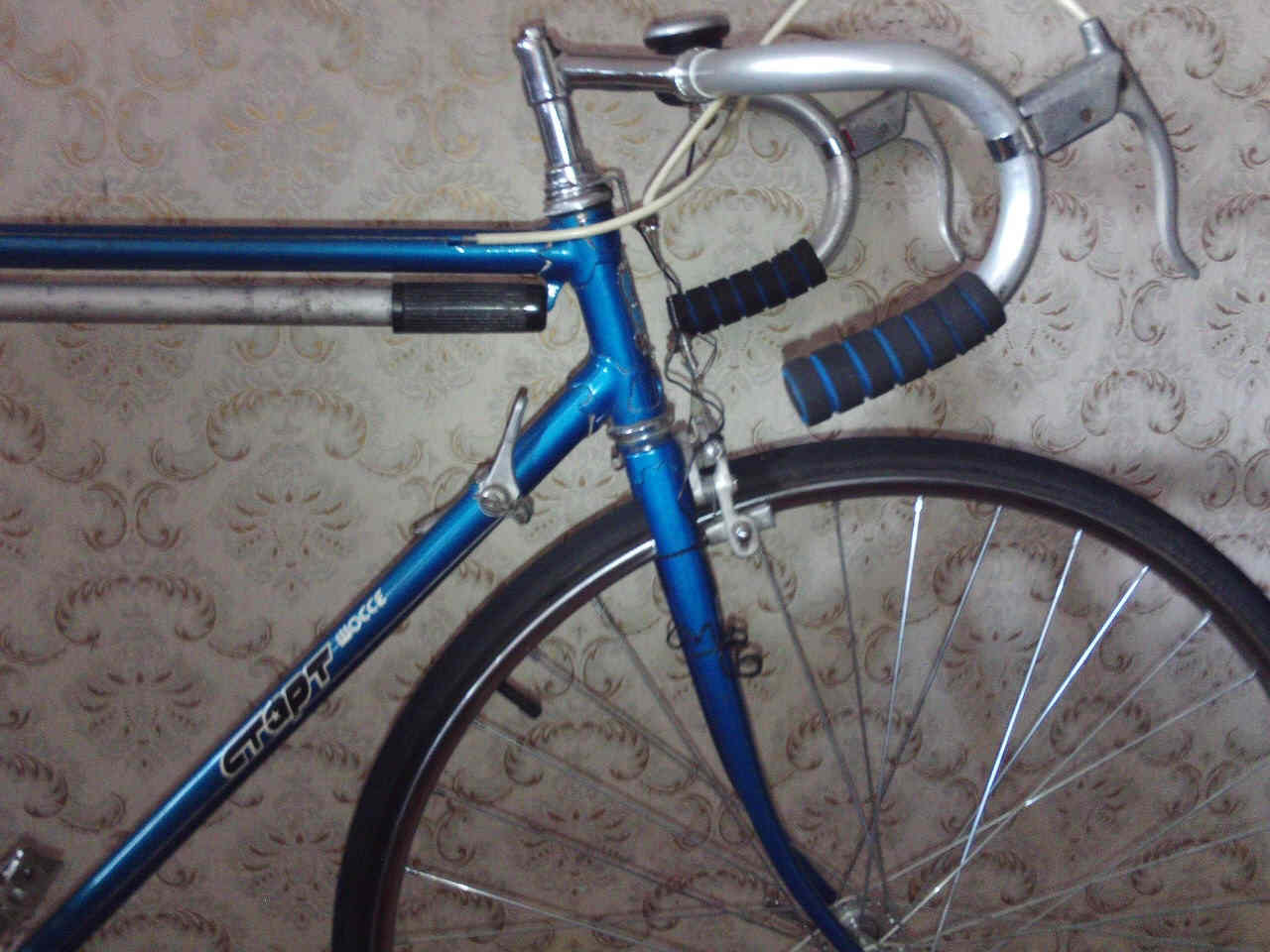

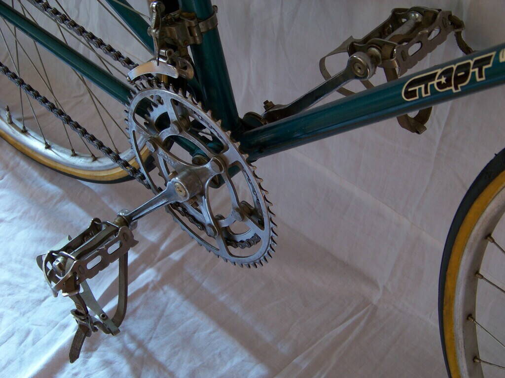

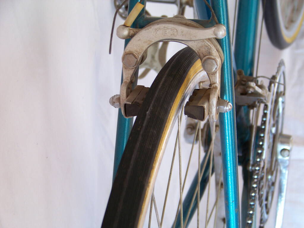

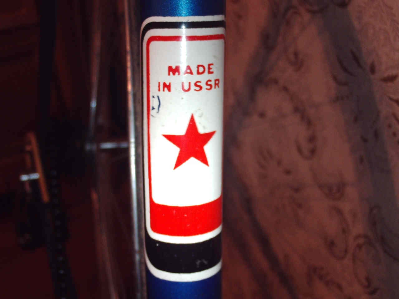

- Музейный экспонат -

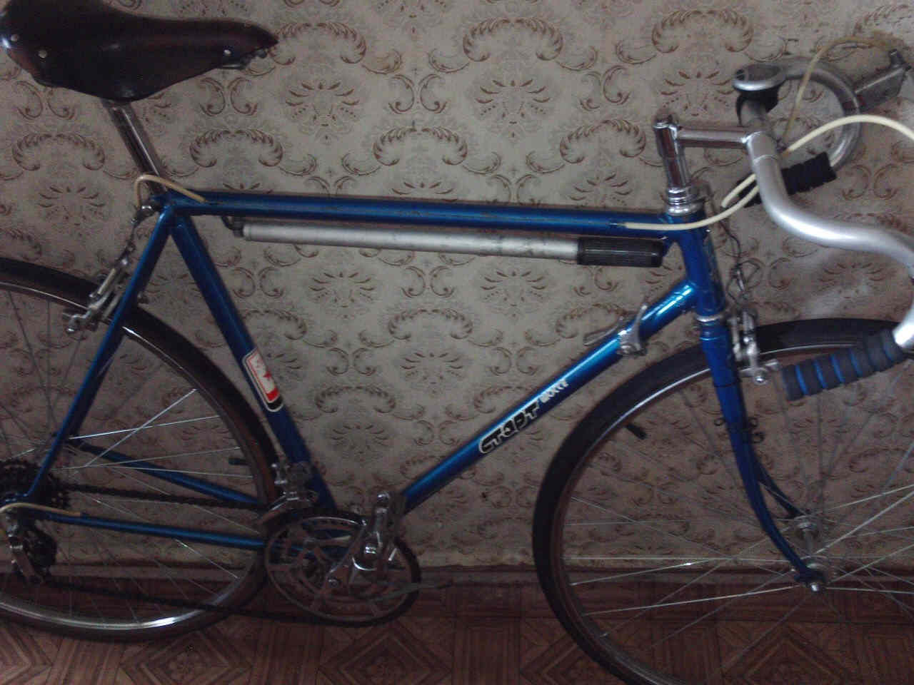

1195569823.jpeg [ 176.88 КБ | Просмотров: 3416 ]
1195569823_1.jpeg [ 161.25 КБ | Просмотров: 3416 ]
1195569823_2.jpeg [ 94.42 КБ | Просмотров: 3416 ]
1195569823_3.jpeg [ 164.26 КБ | Просмотров: 3416 ]
1195569823_4.jpeg [ 173.82 КБ | Просмотров: 3416 ]
1195569823_5.jpeg [ 174.23 КБ | Просмотров: 3416 ]
1195569823_6.jpeg [ 166.04 КБ | Просмотров: 3416 ]
Девиз законопослушного водителя: лучше быть в шесть часов дома чем пол шестого в морге.

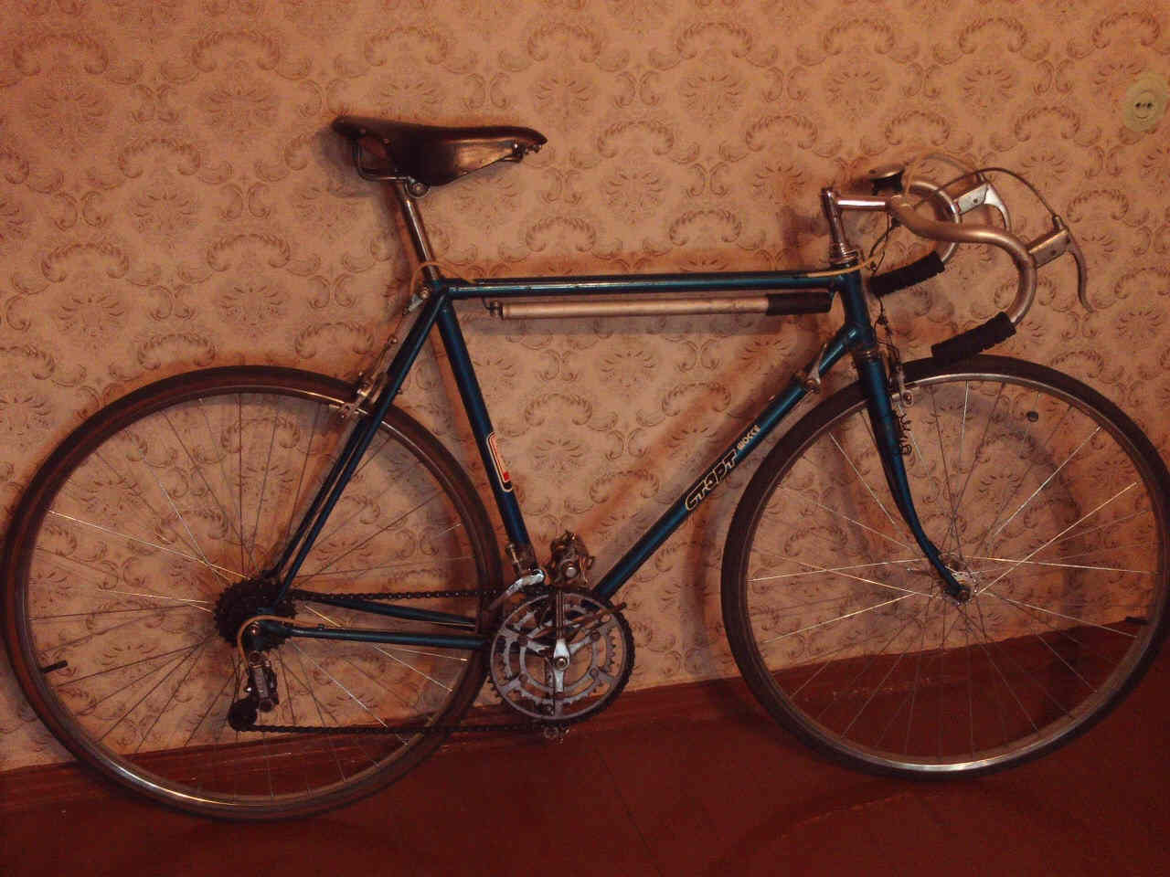

Финальный результат с пятиступенчатой трещёткой JING YI....
PHO15T0002.JPG [ 101.26 КБ | Просмотров: 3360 ]

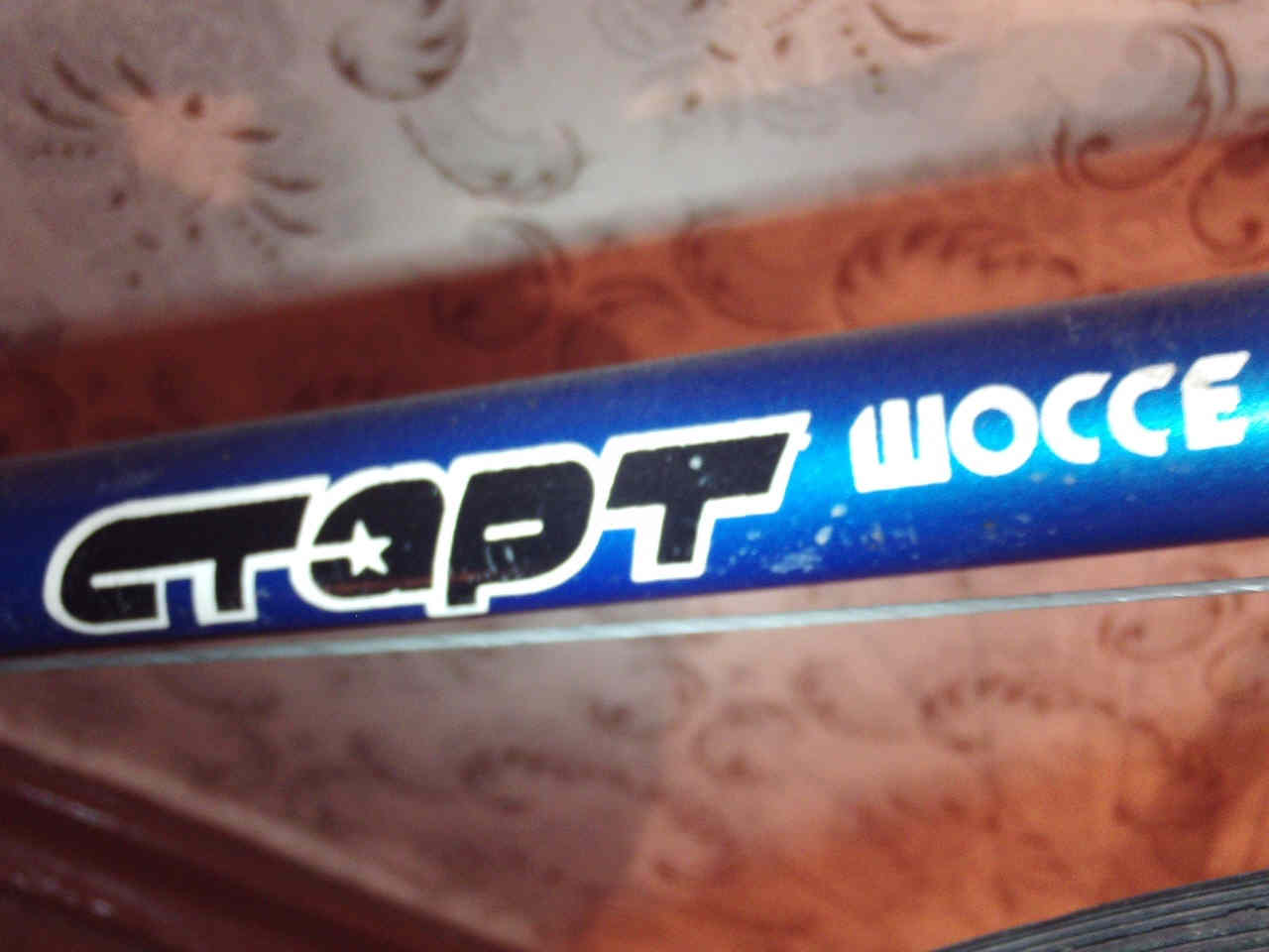

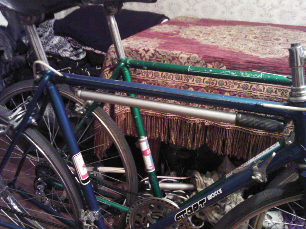

Зарегистрирован:22.10.2010

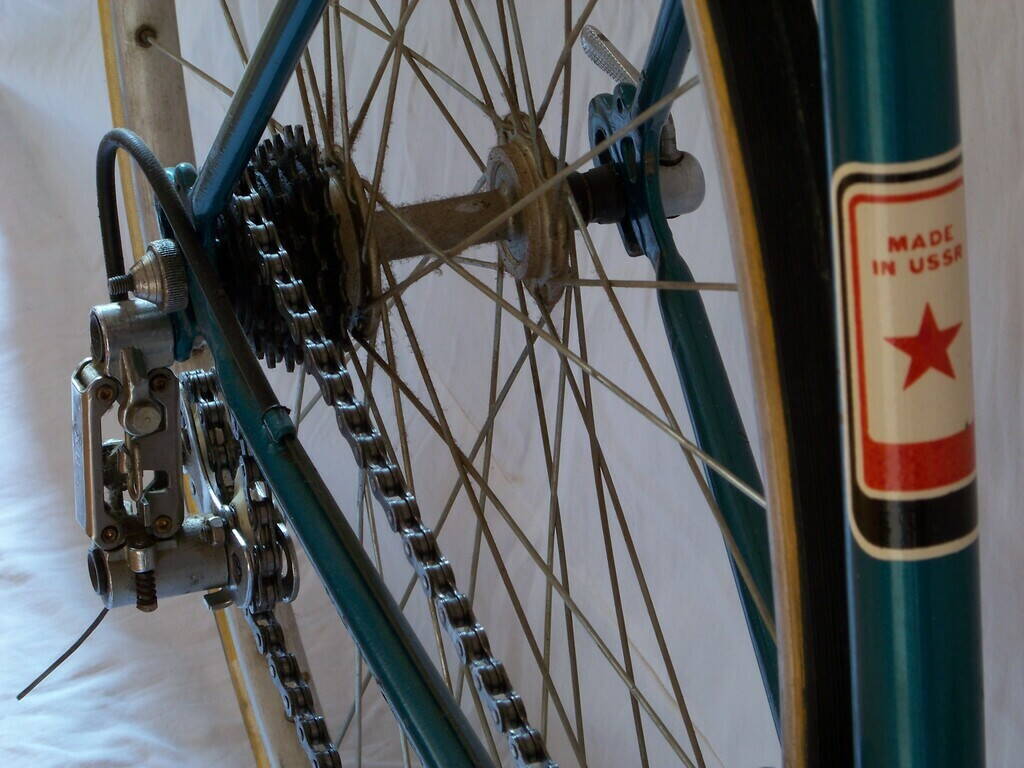

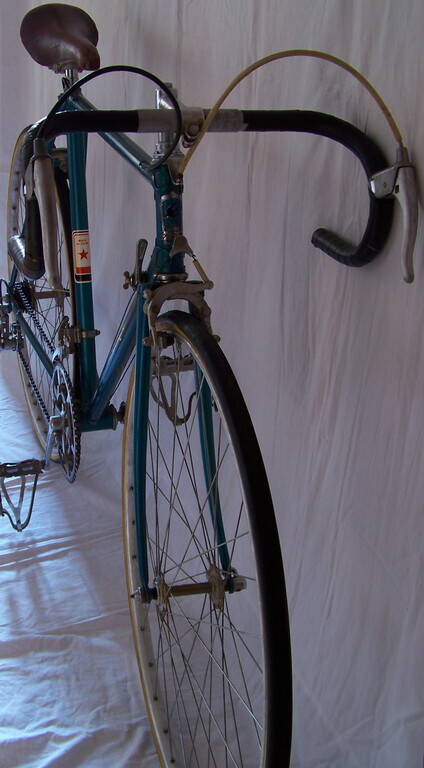

....ещё несколько фоток с разных ракурсов.
PH0003.JPG [ 91.71 КБ | Просмотров: 3247 ]
PH0005.JPG [ 90.89 КБ | Просмотров: 3247 ]
PH0006.JPG [ 82.22 КБ | Просмотров: 3247 ]
PH0008.JPG [ 92.49 КБ | Просмотров: 3247 ]
51.JPG [ 56.3 КБ | Просмотров: 3247 ]
9.JPG [ 62.86 КБ | Просмотров: 3247 ]
8.JPG [ 55.49 КБ | Просмотров: 3247 ]
