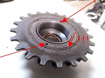

Как это открыть?
СообщениеДобавлено: 27.01.2017 12:22
Remove from hub (right thread) and unscrew the nut cunning (left thread!) on the back side.
CAM00980.jpg [ 71.34 КБ | Просмотров: 2515 ]
Topic about it viewtopic.php?f=31&t=74735&start=30#p1410534

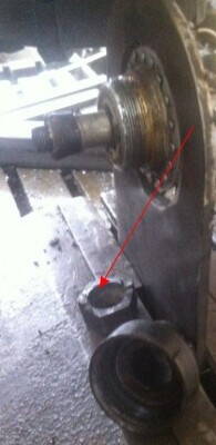

Need handmade tool like this for removing from hub:
IMG_1764.JPG [ 234.92 КБ | Просмотров: 2511 ]
And do not use grease inside - oil only.

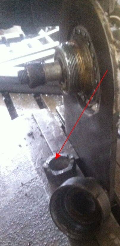

Special toolset for dissassebling the cluster:
27549
Material is steel 2 mm
