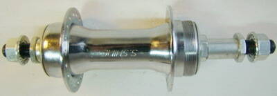

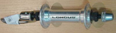

Передняя втулка.
Самая дешёвая алюминиевая МТВ «Longus».
Она шире ХВЗ-й – примерно на 8 мм и при установке колеса, приходится немного разгибать вилку.
Стальные штатные втулки ХВЗ никуда не годятся. Откуда там в них раковины и неровности появились, не совсем ясно.

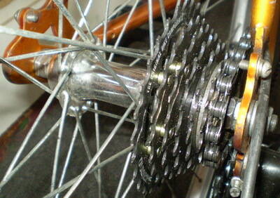

Задняя втулка.
Самая дешёвая стальная МТВ с резьбой под трещотку.
Возможно, «Longus», точно не знаю
vtulka2.jpg [ 29.43 КБ | Просмотров: 9313 ]
Гибрид Спорт-Спутник
Простой гибрид – «Турист»
Азы (антимракобес)
 Заголовок сообщения: Re: Гибрид Спорт-Спутник
СообщениеДобавлено: 25.07.2011 11:20
Сообщения: 832
Город: Мінск
Зарегистрирован:25.12.2009
Трещотка.
SHIMANO MF- TZ07, (14-28зб), 7 звёзд.
До этого была трещотка на 5 звёзд, но она не совместима с моими индексными манетками.
Почему-то расстояния между звёздами разные. ( у 5 зв. – 6 мм, у 7 зв. – 5 мм)
Линия цепи (Chainline) на задней втулке примерно 42,5 мм, что немного не соответствует системе (46 мм.), но ездить не мешает. Поэтому и не думаю, как выставить идеально.

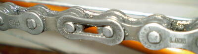

Цепь.
ХВЗ-я имеет неудачную конструкцию. А именно, отсутствуют скосы на звеньях, которые помогают её набеганию на звёзды. Поэтому со штатной цепью под нагрузкой были слышны не хорошие стуки на передних звёздах.
Была куплена SHIMANO UG CHAIN UG51 with quick-link 116 links (CN-UG51 116 smug51).
Изначально предназначалась для 5-ти скоростной трещотки. Но по информации в интернете, она может использоваться и с 6-ти и 7-ми скоростными. Поэтому, после установки 7-ми скоростной трещотки, цепь осталась прежней. Цепь была слишком длинная (116) , и пришлось лишние звенья убирать. Не думаю, что эта модель идеальна для 7-ми скоростей, но пока на ней езжу.

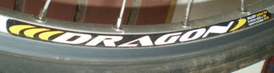

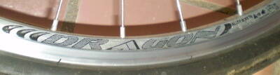

Обода и спицы.
Обода под маркой Dragon 622x19 двойные. Один пистонированный, хотя, мне кажется, пистонирование особо и не нужно.
Не заметил я разницы. Прочность самих двойных ободов впечатляет. Там где штатные ХВЗ-е гнулись в 8-ки, трущие колодки после 300 метров спуска с горки, эти обода держат удары без единого искривления. Только спицы ослабли немного, и одна сломалась у основания на заднем колесе за 800 км.
Спицы обычные китайские 2 мм. Колёса все собирались в магазине из выбранных комплектующих (такая бесплатная услуга есть).

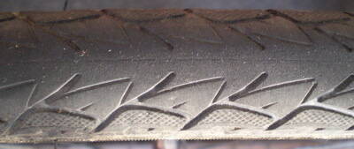

Покрышки.
Штатные ХВЗ-е покрышки кривы, но прочны. Проколов не боятся. Трудно одевать и снимать их с обода.
Использовал также вьетнамские синие. Очень мягкие и комфортабельные, но только по неровным дорогам.
Также страдают кривизной и боятся высоких давлений. Лопается корд, появляются «булки». Боятся проколов.
Сейчас использую покрышки RUBENA FLIPPER 700 x35C (37x622)
Реальная ширина на моих ободах 35 мм.
Рисунок гладкий, но проблем по бездорожью не заметил. Песок и камни проезжаются без проблем. По грязи не пробовал. Для асфальта идеальны. Очень ровные, никаких «пьяных удавов».
Иногда, конечно хочется что-то пошире. Говорят, что на зад влезет до 40 мм, а на перед до 47.

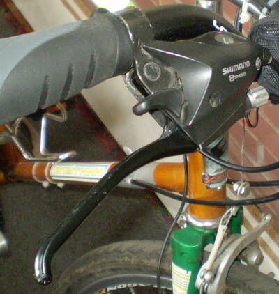

Тормоза.
Колодки ХВЗ были заменены на такие.
Kolod.jpg [ 27.91 КБ | Просмотров: 9309 ]

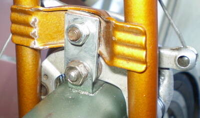

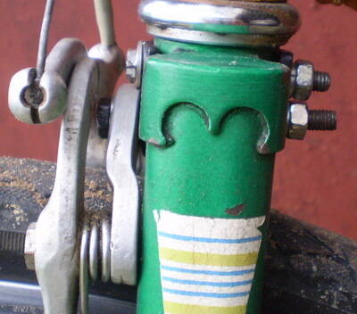

Тормоза штатные ХВЗ подверглись модернизации. Для повышения эффективности передний был опущен на 14 мм, задний на 20.
tormp1.jpg [ 66 КБ | Просмотров: 9309 ]
Конструкция крепления переднего следующая.
tormp2.jpg [ 55.27 КБ | Просмотров: 9309 ]
Дополнительный болт нужен для недопущения выгибания пластины крепления тормоза.

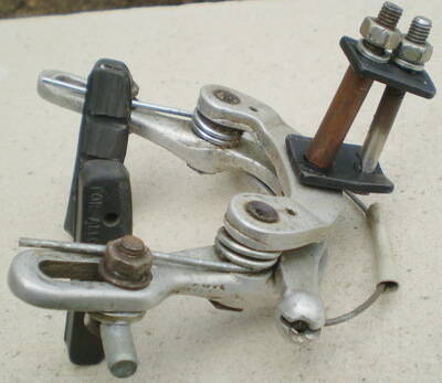

Конструкция крепления заднего проще.
tormz1.jpg [ 50.41 КБ | Просмотров: 9309 ]
После доработки эффективность тормозов возросла до приемлемого уровня.

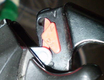

Тормозные ручки.
SHIMANO ST-EF50, 8+3 комбинированные с манетками.
И имеющие переключатель V / C-R. Что очень важно для моих ХВЗ тормозов.
Переключены в режим C-R.
tormr1.jpg [ 59.13 КБ | Просмотров: 9309 ]

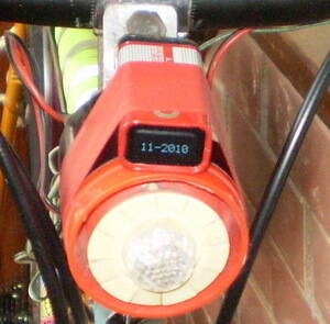

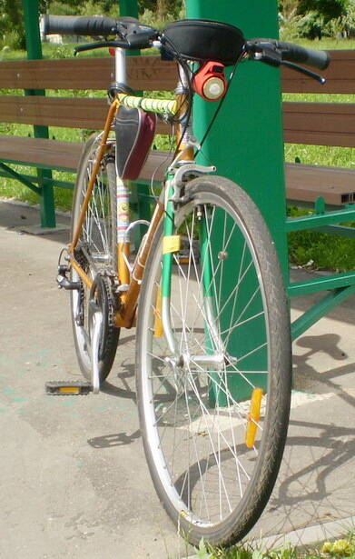

Звонок.
В качестве звонка использую сирену от автомобильной сигнализации. Работает от «кроны». Закреплена на выносе.
zvon.jpg [ 48.29 КБ | Просмотров: 9309 ]

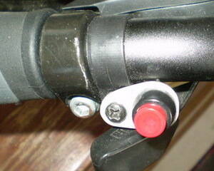

Кнопку сирены разместил на руле рядом с манеткой.
knop.jpg [ 41.29 КБ | Просмотров: 9309 ]
Сигнал нужен на велодорожке. Там контингент гуляющий-бухающий и не понимающий, что преимущество имеет велосипедист.

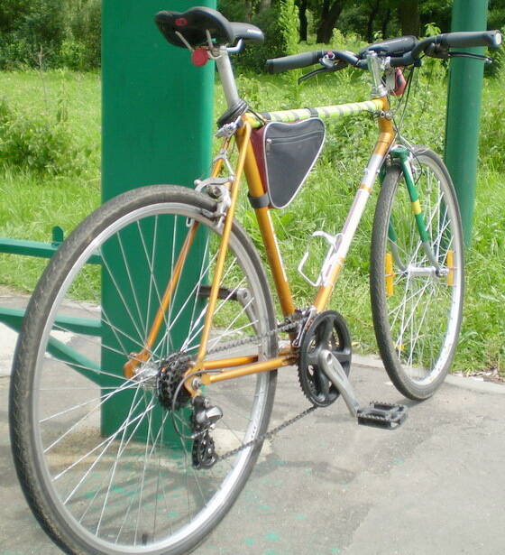

Итого.
Велосипед я не красил, т.к. и не вижу ещё цветового решения, и чем красить не знаю.
Не решён вопрос со щитками (крыльями). Передний я снял, т.к. с тормозом он конфликтует, а задний иногда ставлю. Но штатные щитки очень тяжелы (примерно 0,7 кг).
Думаю над туклипсами. А пока он такой.

Sergejs писал(а):
Вал с виду жутковатый... Это у него там канавка для шариков - тоже шершавая и не цементированная? Отпишете потом, как ездится, километров через 300...
Извините за фото вала. Мой вал очень похож на этот, но он уже установлен. Поэтому из инета нашёл нечто такое. А вал ипользовал фирмы "Longus". Чёрный - воронённый, от корозии, думаю. По прочности не хуже ХВЗ-го. Наверно 800 км прошёл - ни люфтов и стуков.

Alexey2000 писал(а):
Тормоза.
Тормозные ручки.
объесните мне что это за режим на тормозах. с-р и
