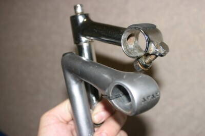

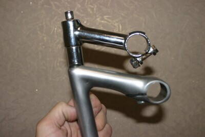

Одну сторону баранчика, зашил в кожу. И остановился, надо решить ставить ручку тормоза или нет.
Задний мостик и вилка без отверстий под крепления тормоза. Умом понимаю, что один хотя надо бы поставить. Но рука не поднимается сверлить .)
Да и второй момент не решил какой вынос поставить. Длинна примерно одинаковая.
Есть первый так сказать родной ХВЗ, второй ATAX и третий Спецзаказ стальной.

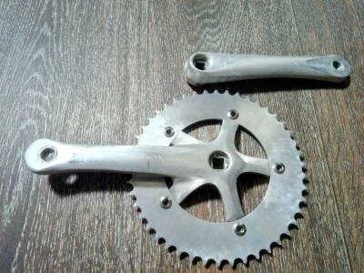

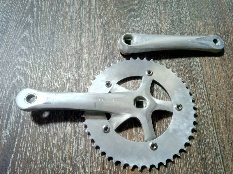

Шатуны были покрашены в белый цвет, а хотелось чистого алюминия.
Смывка решила эту проблему.)

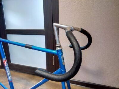

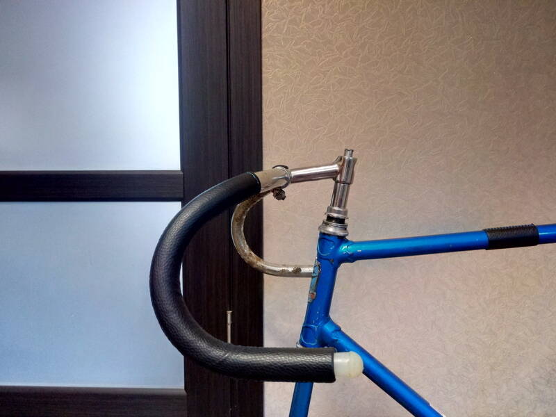

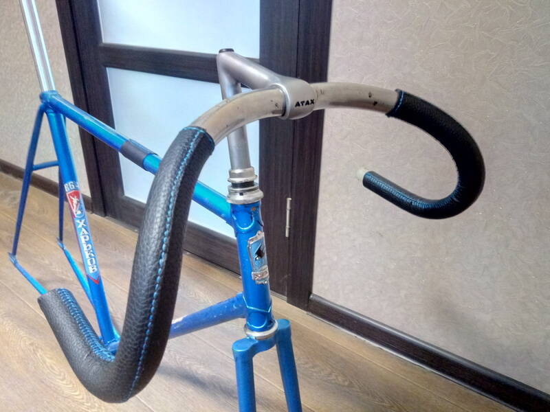

Ну, что сказать закончил шить руль.
Сделал примерку, и понял ATAX не подходит мне по религиозным соображениям.)
Распустил одну сторону, поставил стальной ХВЗ. Как по мне он как то лучше гармонирует со стальным рулем,
да и в целом с велосипедом. Будем шить, снова.)

Атакс красивше. С религиозными надо бороться :twisted:
И звезду б попилить чуток.

Шото этот стальной цеп более в тему где то на току, нежели на сим фроймсете.
Распустил одну сторону, поставил стальной ХВЗ. Как по мне он как то лучше гармонирует со стальным рулем, да и в целом с велосипедом.
Тоже думаю, что Atax выглядит благороднее. И он вполне подходит этой раме. А трековый вынос ХВЗ сносно смотрится только когда предельно утоплен.
 Заголовок сообщения: Re: Перекуем мечи на орало-В 64
СообщениеДобавлено: 12.06.2019 21:54
Сообщения: 11240
Есть еще вариант прояснить не глядя на стиль. По мере возможности установить какой из них жестче.
Последний раз редактировалось Aleksei Dmytren 12.06.2019 21:59, всего редактировалось 1 раз.
СообщениеДобавлено: 12.06.2019 21:57
Сообщения: 8305
Изображения: 20
Город: in Ukraine
Зарегистрирован:05.06.2005
Стальной трековый вынос (при таких примерно сечениях и длинах) намного жестче. Если нигде не люфтит и если трубка клеммы, зажимающей руль, цилиндрическая, а не в форме песочных часов, - то есть не развальцована неправильной затяжкой.
