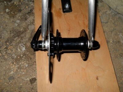

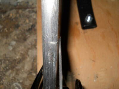

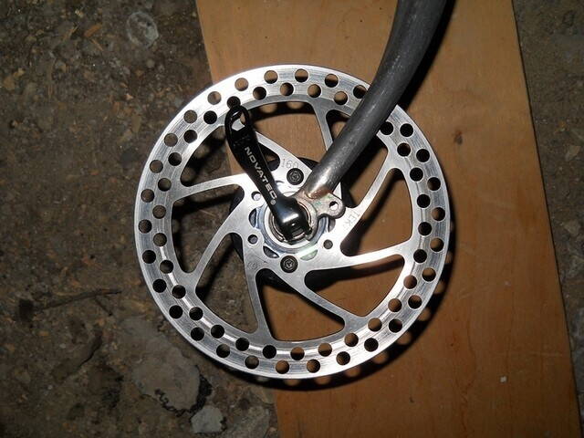

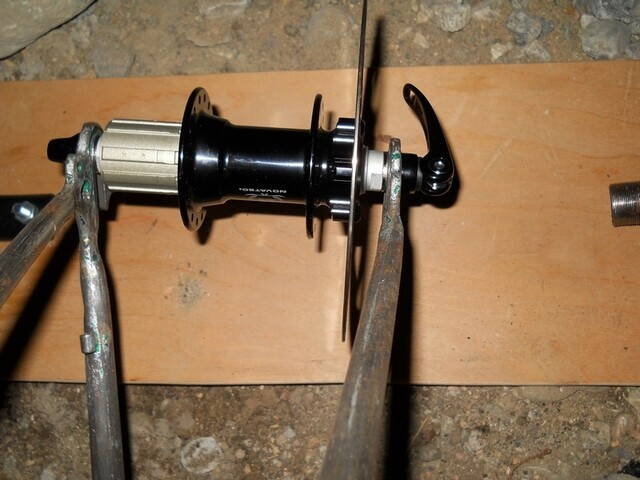

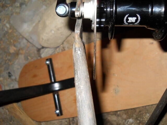

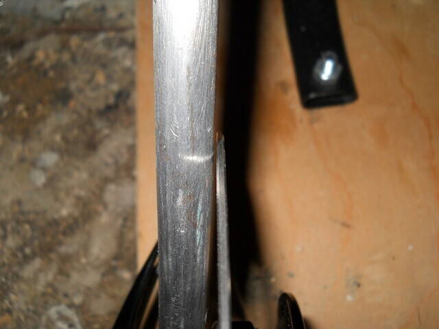

В общем-то согласен с данным мнением. Траблы могут возникнуть с передним колесом.

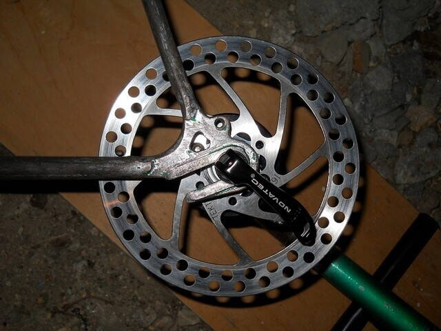

Сделал по просьбе фото прикидки дисковых тормозов к стартону (перья разогнуты под 135мм):
ну и :http://forums.mtbr.com/5902561-post593.html
Тормоза СШ 001.jpg [ 141.44 КБ | Просмотров: 5261 ]
Тормоза СШ 002.jpg [ 136.23 КБ | Просмотров: 5261 ]
Тормоза СШ 005.jpg [ 118.59 КБ | Просмотров: 5261 ]
Тормоза СШ 006.jpg [ 149.85 КБ | Просмотров: 5261 ]
Тормоза СШ 007.jpg [ 144.12 КБ | Просмотров: 5261 ]
Тормоза СШ 008.jpg [ 109.48 КБ | Просмотров: 5261 ]

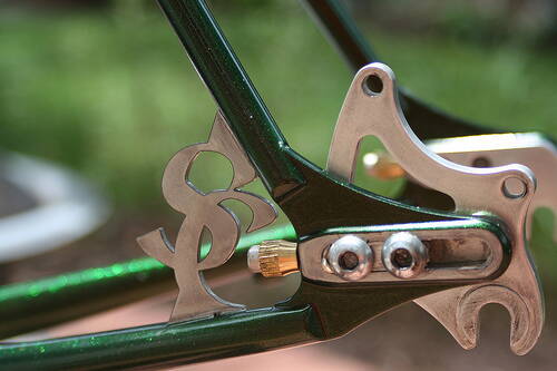

3714850838_f5d6a80fcd.jpg [ 90.82 КБ | Просмотров: 5257 ]

ВладМур писал(а):
Оригинальная распорка (с МТБР)
Пристойно! И варить ничего не надо. Жаль, что база и геометрия уплыла.
 Заголовок сообщения: Re: дисковые тормоза на раму ХВЗ
СообщениеДобавлено: 26.08.2011 14:51
Сообщения: 249
Город: Мурманск
Возраст: 56
Зарегистрирован:17.09.2009
Чёрт! Димдимыч, я и не подумал даже о накладных дропах! Ай, молодца!
Вполне крокодильский вариант! Положил в копилку :) .

ВладМур
Спасибо за фоты!!
Седня ставил переднее колесо с ротором 160 на перед ХВЗ
Сразу не влезло, разогнул перья руками - вроде разошлись оба одинаково.
Но когда начинаяю затягивать эксцентрик, вилка как-то играет по диагонале и ротор зажимает.
Вторым заходом подогнул перо которое на стороне ротора вверху немного внутрь - как-бы выпрямил.
После этого все горем-пополам стало.
Но как у вас на фоте №5 - между внешним краем ротора и вилкой - 1мм.
Седня поезжу на ухабах - если не поплывет буду варить крепления под эту схему.
Если будет хреново - поработаю еще над вилкой - попытаюсь подогнуть (подстукнуть) вилку изнутри возле ротора выиграть хотя бы 0.5мм. И ротор поставлю 140.
Фото выложу вечером
