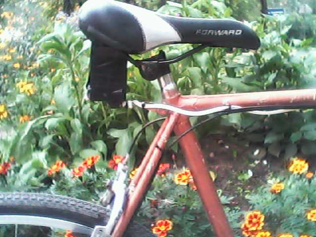

IMG0359A.jpg [ 41.44 КБ | Просмотров: 1486 ]
Я белый и пушистый, болею немного...
Поэтому зелёный и противный.

Собсно окромя замены покрышек будет докрашена рама+лак,
и замена родных педалек на что-нить приличное
+http://www.chainreactioncycles.com/Models.aspx?ModelID=13672.
Над переходом на квадрат пока думаю.
Рама с вилкой гут, длинная, накатистая, предположительно в-541
Педали не самое слабое звено, перебрать, и походят ещё.
Передние тормы неправильно стоят, перенесите их вперёд, руль влево, и Вы уходите через руль, и дальше + поломаный тормоз. :shock: :wink:
Да, и тормы ХВЗ с центральной тягой получшее будут

советую поменять сидушку.на поуже и подленее. спецыальные для шоссеров. они жесчте и на них удобней чем на мтб сидушках.сам поменял мтб на шоссейную доволен как слон. у меня после дальней дороги почти не болит ... да ехать на ней комфортней.
и покрышки если только по асфальту и укатаной грунтовке то берите 700*23с а если кочег отчень много то берите 32 или даже 36 ширины но только слики или полуслики. иначе от шустрого шоссейника останется плохой гряземес.

Да взял уже резину, 32, полузлой полуслик, сёдня обкатаю :smile:

Хехе, уже уходил, на ровном месте, тобишь просто завалился, блин, забыл что налево низзя :D
Но тормоз сохранил :smile:

Кантеливеры фтопку, педали перебраны, в-542 :shock:
