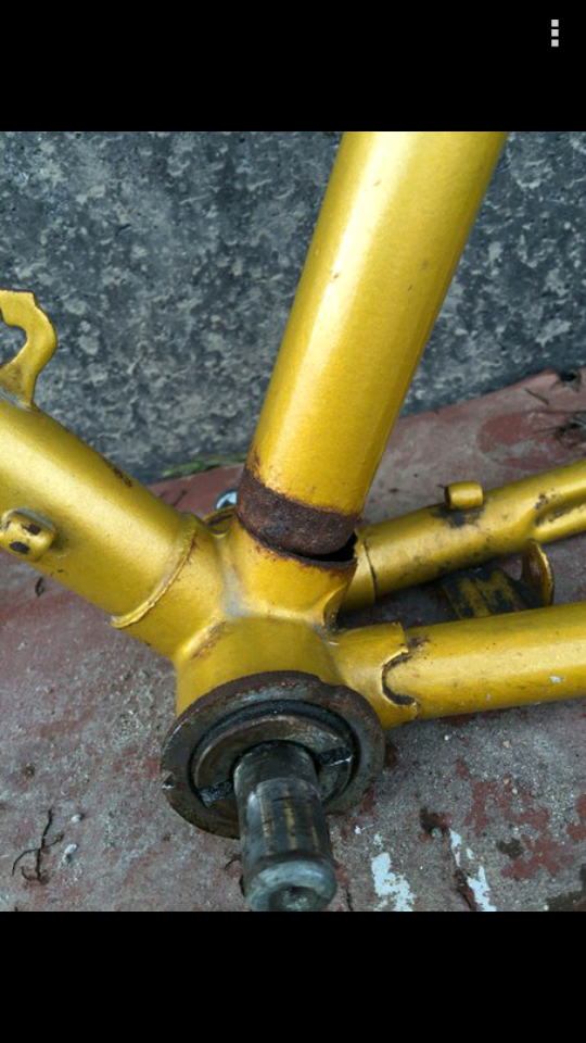

Ну забыли между пайкой и покраской от остатков флюса почистить - дело житейское. :roll:
Хотя, в союзе и секса краски металлик не было, а на ХВЗ привозили в двухсотлитровых бочках.[/quote]
Вся рама в остатках флюса? :shock:

Да кто ж его знает, чем эту раму испачкали. На покраске только деколи вручную лепили. Если рама попала грязной на конвейер, то и в покрасочную камеру могла такой заехать запросто.

Там внизу поста ссылки на фото, на одной из фотографий как раз видно точку. Запаяю, как только найду подходящий припой. Что касается цвета того места, что вылезло из зажима - то это банальная ржавчина
А там остатки припоя есть вообще? может оно тупо запресовано было?
Так что то за наплыв на ухе зажима, тюкни молотком.
Вероятно, пришло время посмотреть как паяют рамы. Ни о какой запрессовке речь не идет - узел одевается на трубу достаточно свободно, чтоб было куда затекать припою. В этом видео дядька забивает штифты для предварительной фиксации труб в узлах - ХВЗ в серийных рамах использовал для этого ту самую сварку.
Были и штифты.
1976 г. В-542 Спорт мой личный имеет штифты.

крупный план
https://ibb.co/8gsHdPM
и такие точки на каждом соединении. У меня еще 87 года есть турист, надо там посмотреть

Alexey2000 писал(а):
Были и штифты.
Совершенно справедливое замечание. Сварка появилась в 80-х. Вероятно, кто то даже премию получил за рацпреложение по упрощению техпроцесса.
Да.
Раз паять перестали. :) Чудики решили, что на сварке сойдёт.
Вот и не паяли. Припой пропили. Очевидно.
(Я про эту конкретную раму.)
Пропили они не припой, а культуру производства. Мало кто из рабочих был энтузиастом велосипеда. Им было без разницы, хоть рамы паять, хоть сушилки для посуды ( которые ХВЗ, к слову, тоже выпускал) и с каким качеством - лишь бы наряд закрыли.
