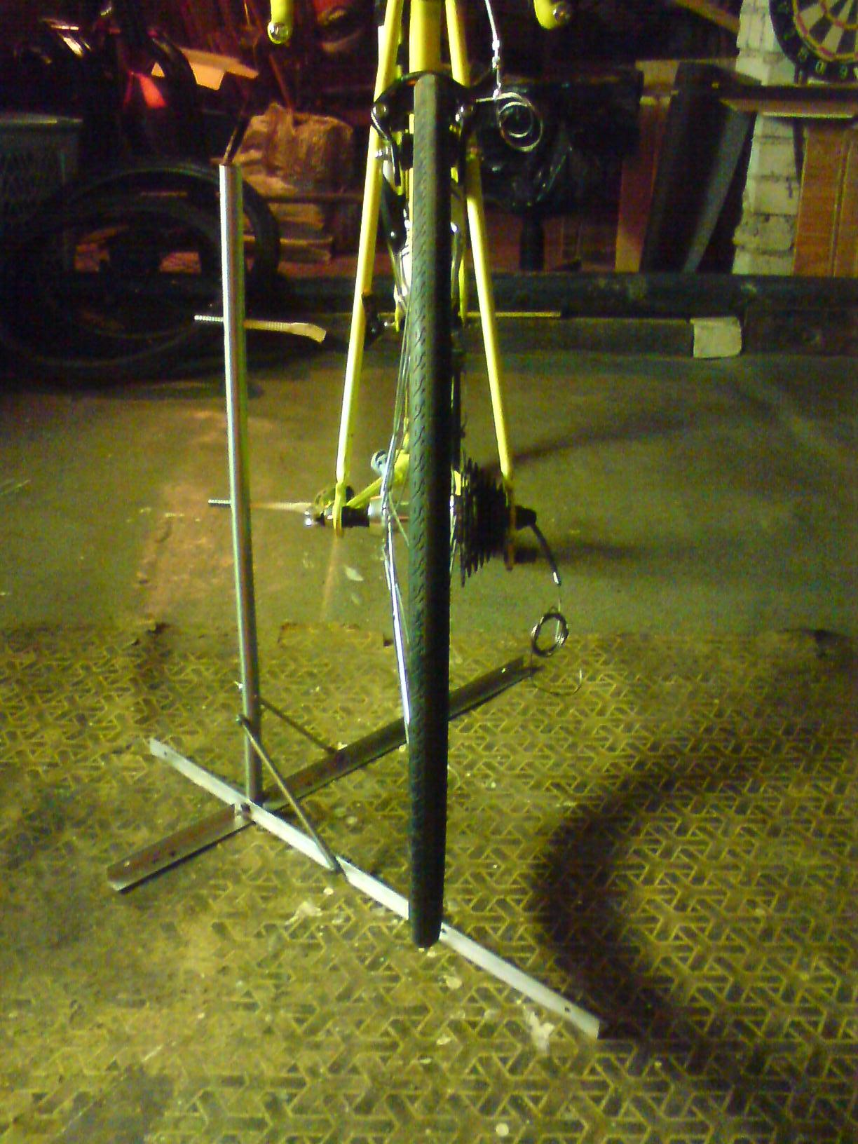

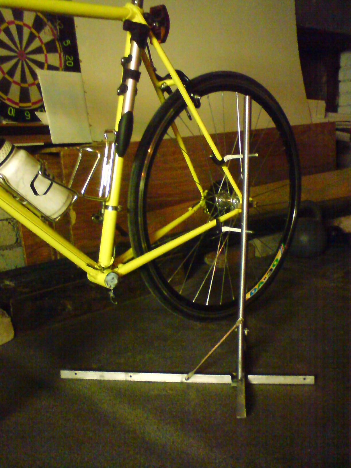

Собрал эту штуку для настройки переклюков. Можно ещё в качестве подставки пользовать.
Спасибо Plumberу за участие)))
Пожалуйста! :)
Все сам сделал?

Да, сам. Из того что на чердаке нашёл)
В ход пошла одна труба диаметром 2 см, 2 люминевых уголка от cтарого кухонного гарнитура, и крепления-крючки для батареи отопления. На всё ушло минут 40, но пользы вагон)))

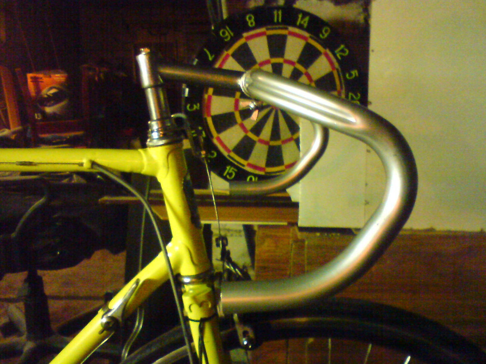

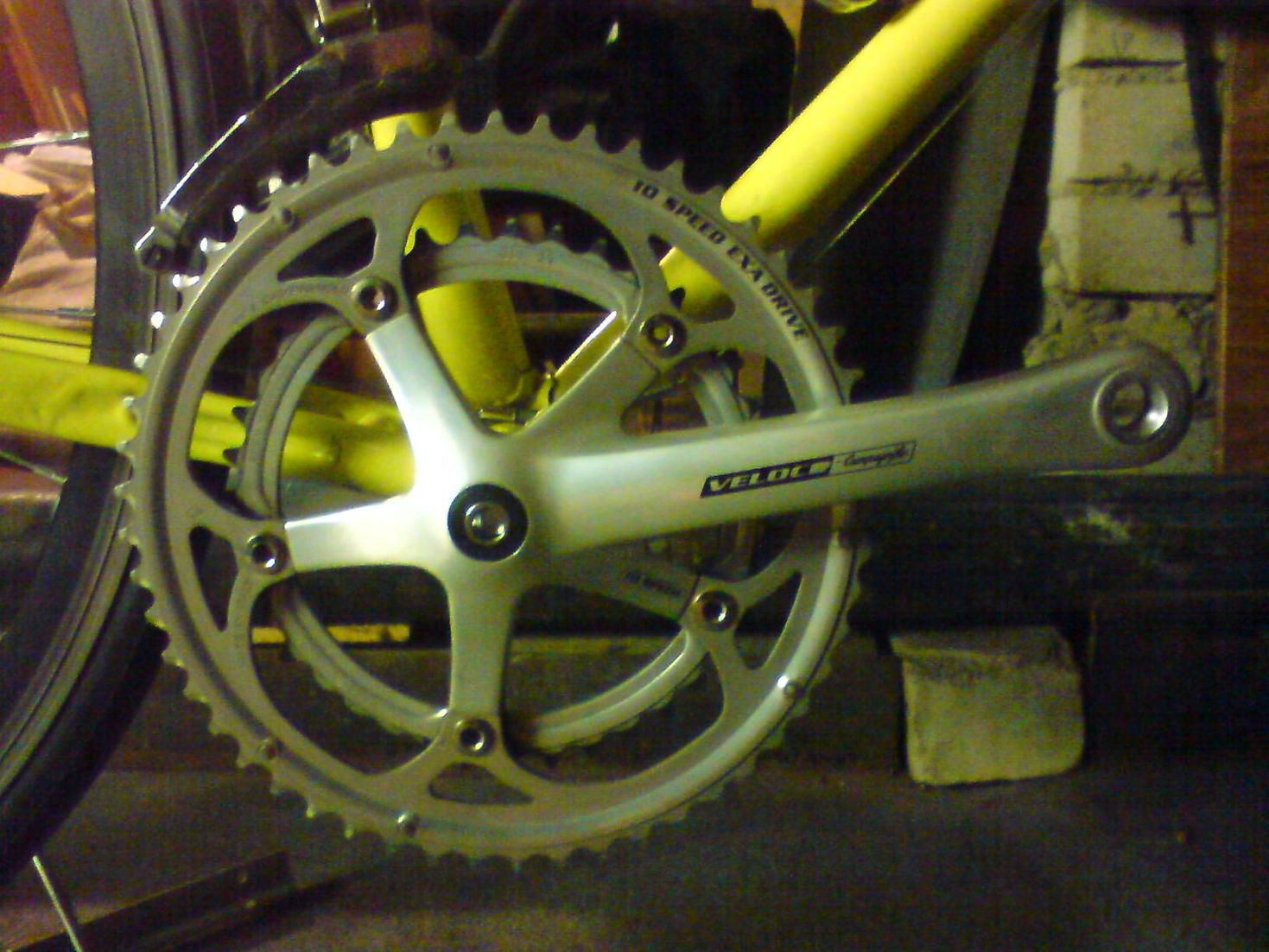

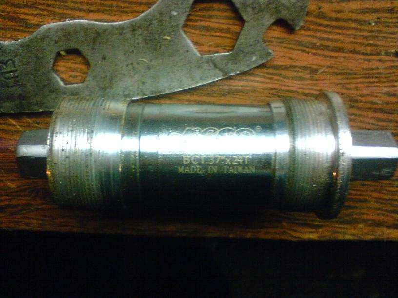

ништяки:
-вал картеки под квадрат ХВЗ картридж NECO 113мм;
-система Campagnolo Veloce 53/39;
-руль ITM.
Хотел взять торморучки Shimano R400 Brake Levers, потом думал думал и ну не стоят они своих 32$ :facepalm: ...

Камповская система нормально села на вал? А то у них "свой" квадрат, при эксплуатации эта штука может нехило раздолбать отверстия в шатунах.
 Заголовок сообщения: Re: Первый кроко ХВЗ (желтый ptzl)
СообщениеДобавлено: 30.12.2011 21:12
Сообщения: 124
Город: Уфа, РБ, РФ
Зарегистрирован:15.03.2011
Вал каретки - ХВЗ. как ни странно, но как на свою сел.
Эксплуатация покажет, мои ощущения могут быть обманчивы - пока то вроде нормально.
Есть способ оценить на сколько хорошо сели шатуны?
Многим тут известный дядя давно, много и успешно ездит с камповскими шатунами на каретках шиманостандарта: viewtopic.php?f=76&t=24416
Ему можно доверять. Если все же есть опаска, подтягивайте шатуны раз в месяц на всякий случай. Кстати, вроде бы у "квадратных" кареток ХВЗ как раз кампастандарт.
Спасибо) полезно
