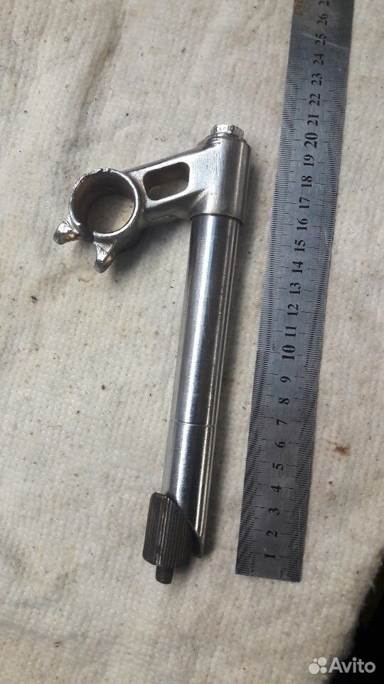

godspeed писал(а):
Шток распирает из-за конструкции клина советских выносов. И из-за того что советский велопром за полвека не удосижился перейти на косой клин, который не распирает.
И вот это фото было сделано как раз по поводу перепиливания советского клина на косой
И никакого люфта в голове быть не должно. А рассуждения про езду по бордюрам, тянуть, дёргать и как правильно держаться за руль это, пардон, чушь.
если ввести в поисковик "вынос хвз", то выдаст кучу картинок туристовских и стартоновских выносов с таким косым клином, скорее всего они выпускались массово, и ниче переделывать не надо. а касаемо этих разборных выносов, то изьян конструкции таков, что болт с избыточной силой затягивает конус и одновременно с недостаточным усилием голову, вот и получается этот эффект "надо бы подзатянуть")))))

Те что с косым - алюминиевые, а если стальной, то скорее всего уже перепиленный.

ХВЗ виробляв такі саме сталеві виноси як на фото - ніхто там нічого не переробляв. Звісно, були в них і конуси традиційної конструкції.
люминевые говорят вообще абзац,можно за пару дюжих рывков переломать )))

Ну вот я наблюдаю выносы с прямым
и парочка таких же с косым
Тем более странно это

З литими алюмінієвими виносами (а також шатунами) ХВЗ - як пощастить. Але, експерементувати на собі я б не радив, бо якість нестабільна і ломались вони достатньо регулярно.
Сталеві туристівські виноси з косим клином від більш пізніх моделей.
NO FAT NO PARTY
как я это вижу. на заводе поняли свою ошибку, и начали делать косые клины, они решили, раз уж народ крутит от дури вынос ,и раз уж он люфтит в сочленении голова-трубка,то пускай хоть шток не распирает, а соседнее конструкторское бюро в соседнем кабинете) решило избавиться от проблемы голова-трубка просто тупо сделав монолитный вынос, но тут появилась другая проблема )))))) кстати вот этот клиновидный вынос тоже нехило распирает шток, но его просто вытащить проще,ибо деформируется только шток,а сама нижняя часть выноса может и деформируется вмятиной внутрь,но ее хоть не распирает, и ее извлечь проще, хотя вилки тоже навыброс потом.

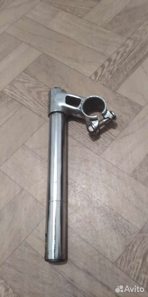

Вот этот показанный стрелкой острый угол часто бывает что надламывается и заклинивает всю конструкцию:
Поэтому лучше всего его заранее несколько спилить напильником или на точиле - это на собственно прочности зажимания никак не сказывается. У алюминиевых выносов "Старт-Шоссе" такое затупление этого острого угла делалось прямо сразу с завода, и это очень хорошо себя показало: такие выносы ломались где угодно но не в этом месте.
у меня на ашане наоборот острие клина было обломленно, но все равно зажимало со страшной силой, что я аж потом киянкой его выколачивал каждый раз, когда искал удачную высоту руля )))))))))))
