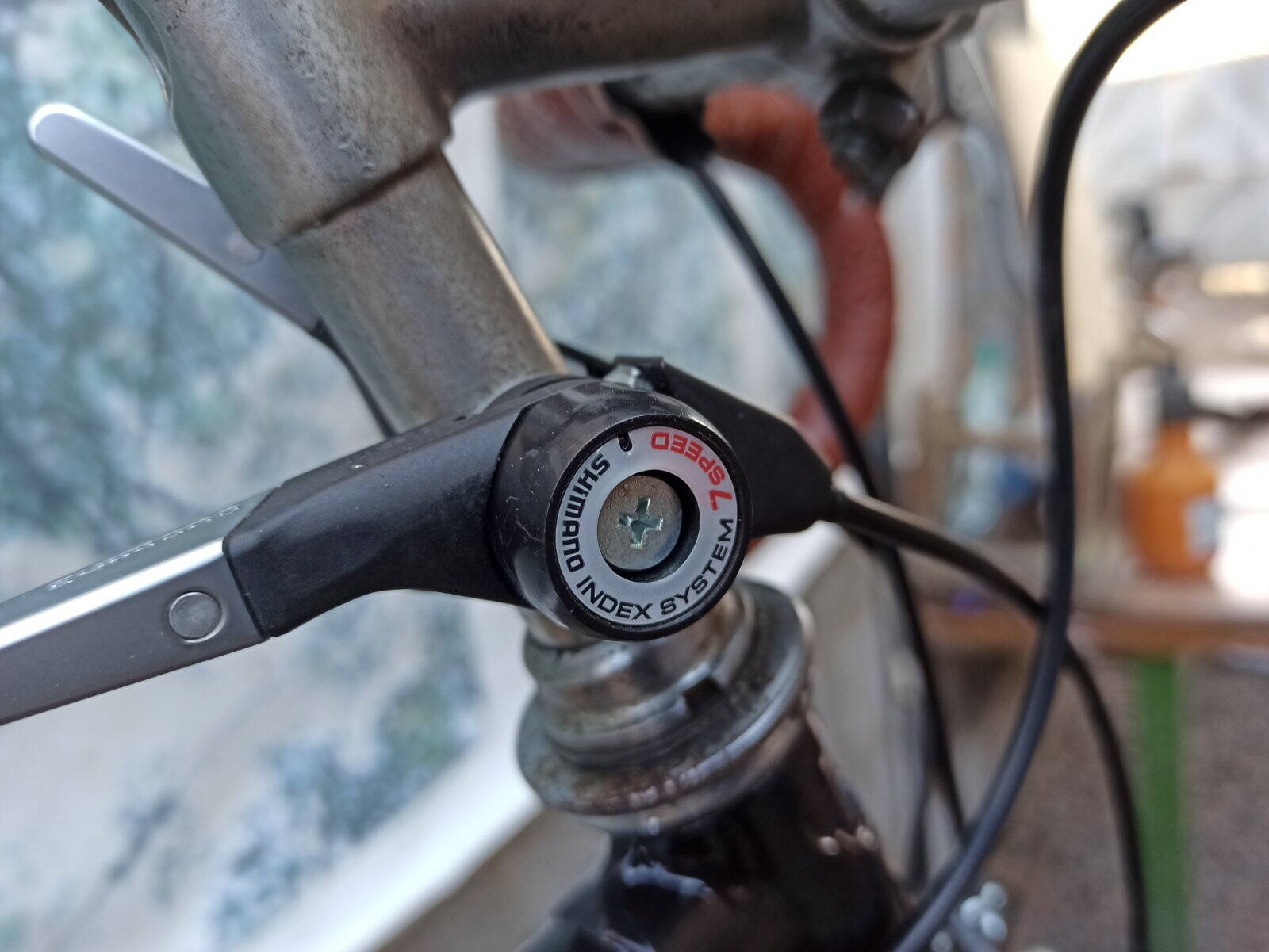

Можно пытання ? Как такие манетки завутся. Себе хочу нечто похожее на вынос, а ХВЗшные так себе держут натяжку :roll:
Шимано. могу продать если нужны. :yes:

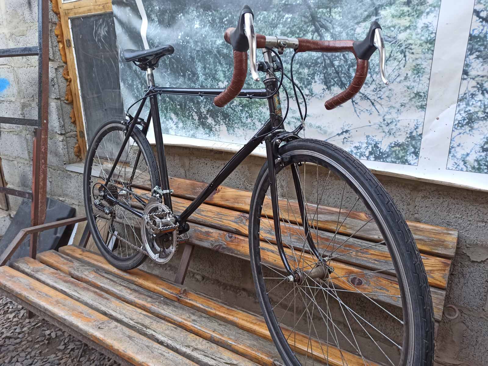

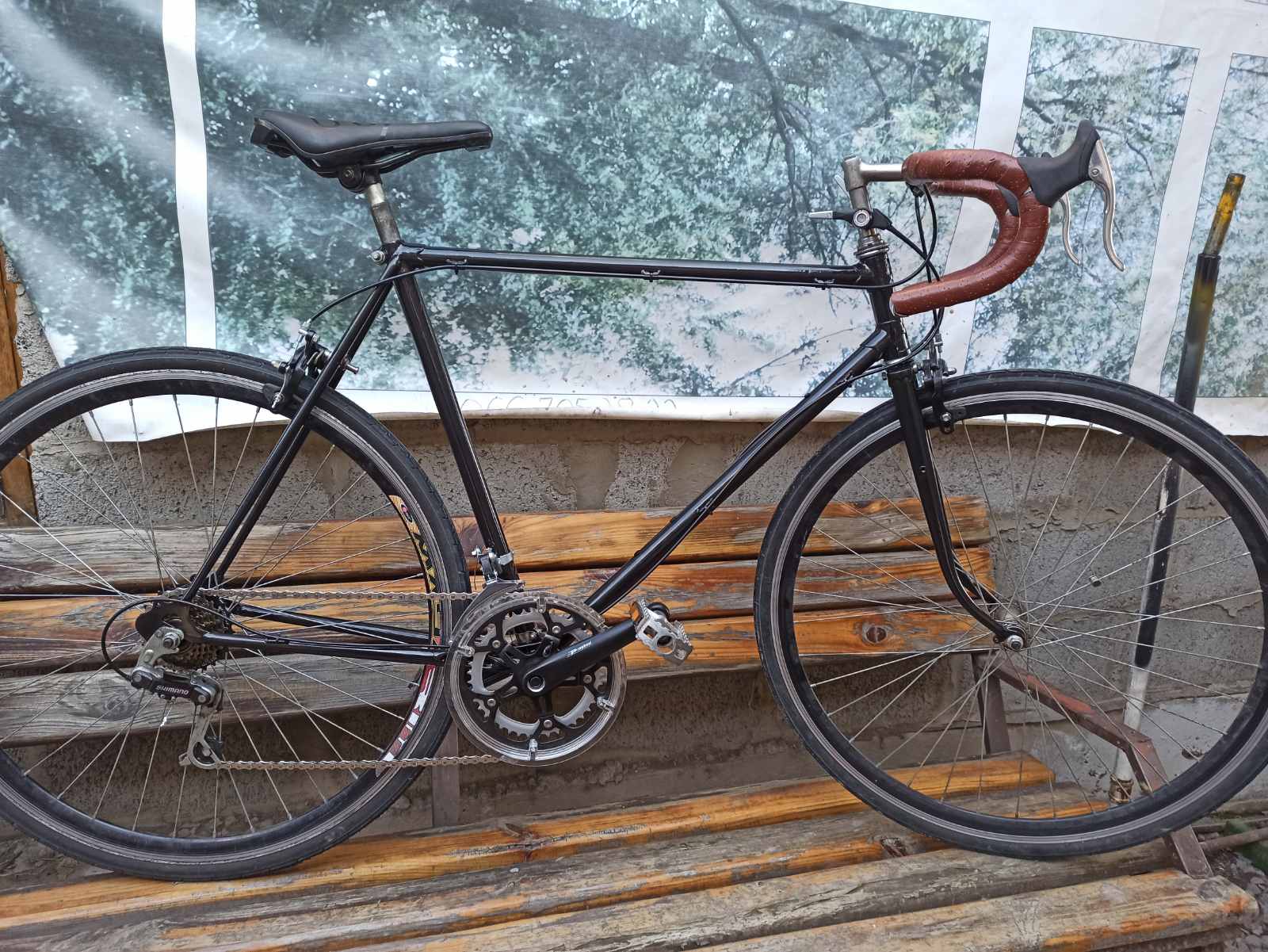

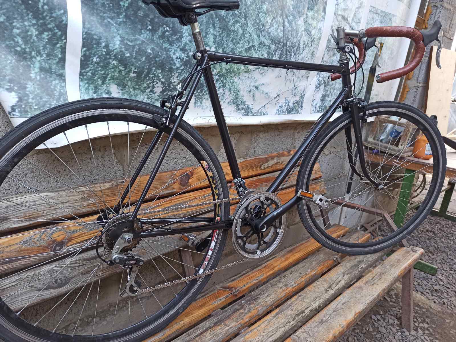

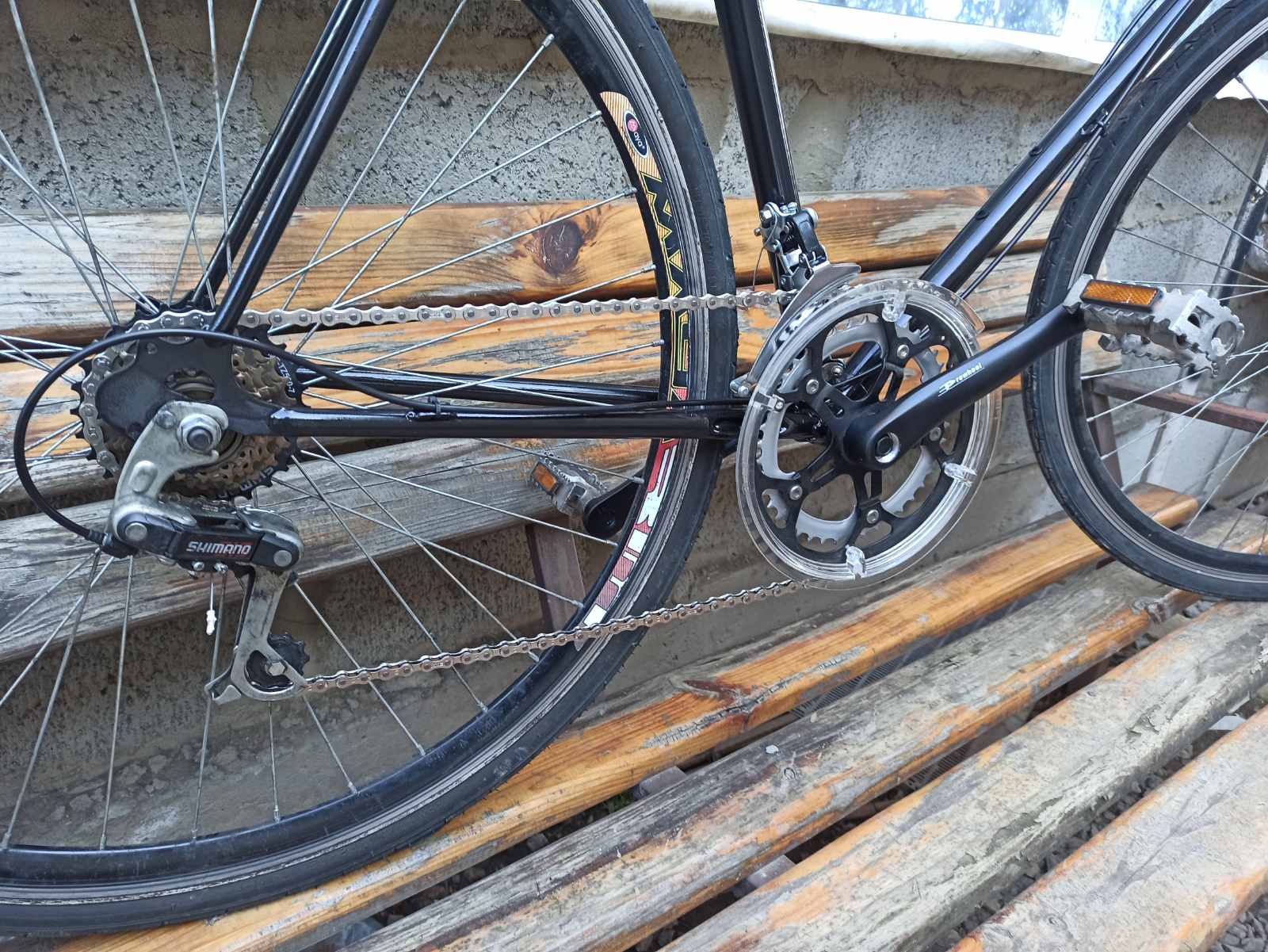

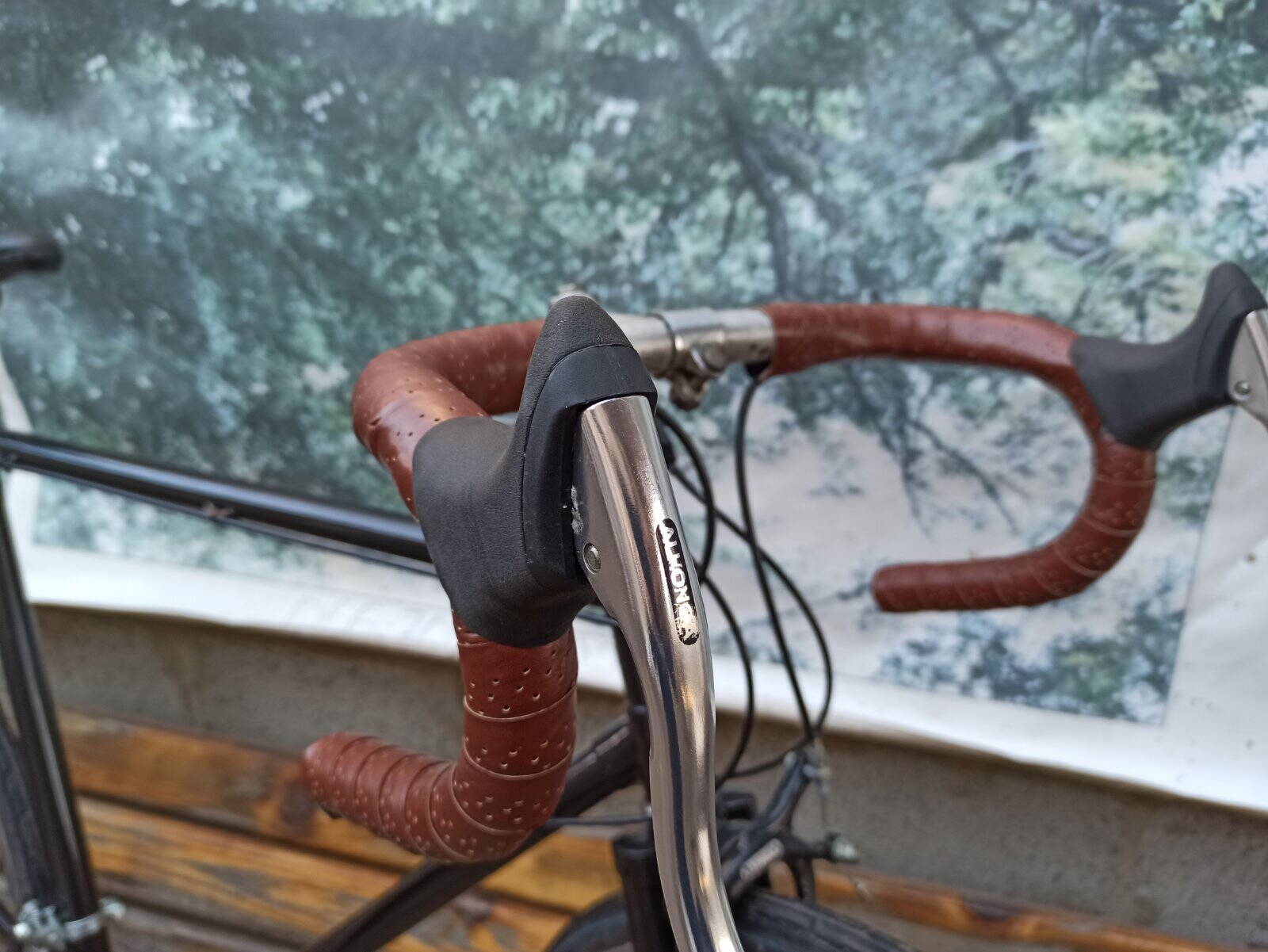

Итак итог таков: Колеса с резиной, ручки торм, тормоза, зад перекид, седло руль\вынос, педали- "сток". то что осталось от хозяина. Манетки, тросики\рубахи, покраска, лак, бонки, трассы,пер.перекид, шатуны, каретка,трещетка, цепь- мои. Обмотку привез хозяин. вел получился очень накатистый. что впрочем и стоило ожидать от 541го. Манетка четко переключает по индексам! честно я доволен. чуток меня рулевая задрочила. ну хавэзэ жи! как без этого. в остальном норма. Сделали тестю подарок. Теперь наклейки и как новый. :smile:

Манетки очень рекомендую. Жаль нельзя их на раму поставить. хомут мал. Но очень удобные.
