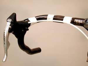

оплетку перемотать в другую сторону надо, когда под ручками будеш обматывать, применяй маленький кусочек оплетки (обычно идет в комплекте). http://velotavr.ru/node/567 - правильное решение. после этого, при верхнем хвате руки не будут вздыбливать витки оплетки. поставь тормозный ручки так, что бы упор ручек являлся горизонтальным. на прикрепленном фото видно, как изгиб руля переходит в тормозную ручку. при желании можно выбрать более удобное положение для себя, слегка смещая вверх или вниз.

Ручки стоят так как надо, и ничего не вздабливается

Та да ,с обмоткой видно пожадничал.Я лично не растягивал по рулю.Или может у меня длиннее обмотки.Хотя не было двух маленьких кусочков.
Ну а так-катайся,потом поймёшь что нужно тебе для удобства.

А на руль вообще что намотано? :roll:
