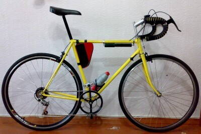

Почти сразу крякнул индийский семерик. Начал стучать под нагрузкой. Я поначалу подумал, что это каретка, но нет. Задняя втулка тоже оказалась в порядке. Стучать начал через 15 км. Буду ездить со звуковым оформлением, пока не убьётся полностью или не надоест :smile: Вот такой.
04112011988.jpg [ 171.51 КБ | Просмотров: 3276 ]
Перебрал каретку. Думал может сепараторы рассыпались. Удивило, что подшипники как новые :shock: Собрал каретку на одних шариках 12Х2, хотя рекомендуют по 11, но мне не понравился огромный зазор. Работает пока замечательно. Только сейчас заметил, что вал несимметричный :oops: И стоял у меня неправильно... А я не мог понять, почему это свободный шатун дальше от рамы, чем шатун со звездой :smile:

Купил себе летнюю велоформу, от нефиг делать переставил задний тормоз по фэншую :smile: Вот так он теперь выглядит.
Комментарий к файлу: На пике эволюции :)

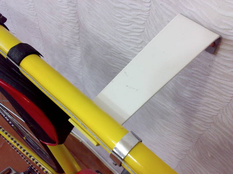

И ещё вешалку сделал нехитрой конструкции.
041220111028.jpg [ 152.45 КБ | Просмотров: 3218 ]

А вешалка из чего сделана?
Продам вилку 28" б/у
СообщениеДобавлено: 09.12.2011 14:40
Сообщения: 225
Город: Никополь
Зарегистрирован:19.10.2011
LordOfSun писал(а):
Inq
Обычная сталь ~3мм. Под велом немного пружинит, но не гнётся.

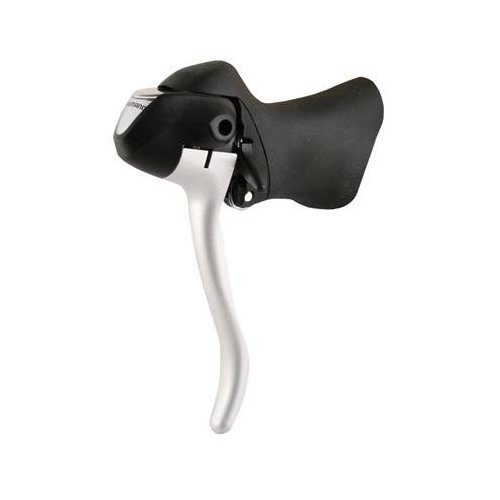

Было б красиво, если намутить вынос типа такого:
и шоссейные ручки, типа таких:
Велосипед сразу накинет +5 к гламурности и +10 к удобству :smile: .
