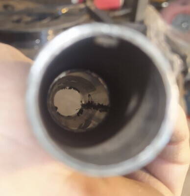

Щток вилки разрезал, причем неудачно.
Шток вилки представляет собой шовную сварную трубу, снаружи проточенную сверху донизу в диаметр 25 или 26 мм, и с нарезанной резьбой сверху.
А вот изнутри труба эта рассверлена или расточена начисто диаметром 22 мм на глубину где то 2\3-3\4 от длины штока. Внизу изнутри остаётся приличный кусок трубы со швом внутри и кривоватой геометрией.
Вот тут то я и остановился, разрезав не проточенный участок где то пополам, нижняя часть осталась в вилке, кусок верхней не проточенной части в отрезанной трубке вилки.
Подгонки и возни больше чем я думал, а у меня переезд и работа.
Лучше бы я бы эту вилку продал.
Горькое чувство - испортил готовую вещь, а исправить можно, но долго и хлопотно.
И да, подседел на старт шоссе из титановой трубы и руль палку сделал.
Титан приятно и хорошо варится.
Только когда его режешь болгаркой белый дым в помещении стоит.
СообщениеДобавлено: 30.05.2023 00:30
Сообщения: 92
Изображения: 5
Зарегистрирован:18.05.2020

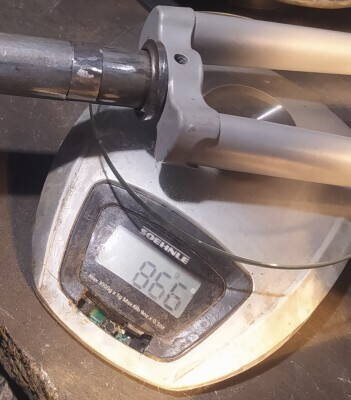

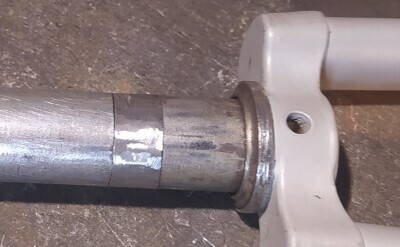

Готово, собрал вилку, внутрь труба 22 мм разрезанная вдоль, надел колечко на место стыка.
Насверлил отверстий в трубе и соединил электрозаклепками. Тоже самое прорезал болгаркой прорези и по ним проварил до внутренней трубы. Длина вилки от верха соединителя перьев 172 мм.
