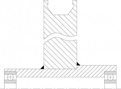

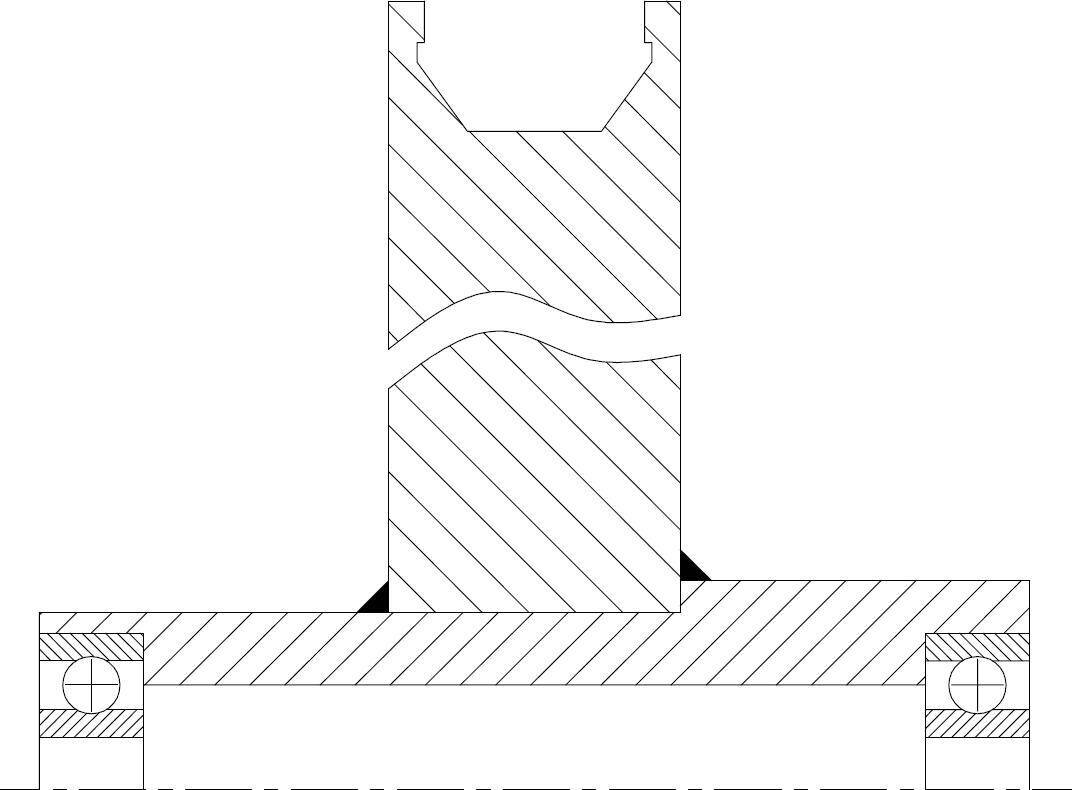

vk6666 писал(а):
Rocketa писал(а):
предлагаю колеса выполнить спецзаказом выточив их из листа 25...26мм, Ст3 или 09Г2С... 09Г2С
идея неплохая, но вот как втулки нормальные туда поставить? хотя можно просто на стальной стержень :)
ой))), ну что вы в самом деле? ))
564.JPG [ 68.25 КБ | Просмотров: 2322 ]
:D
