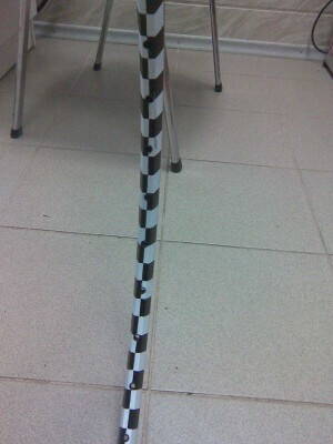

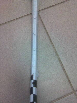

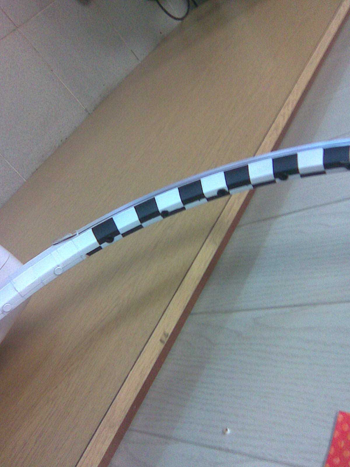

Я покрасил 2 обода один черный один в клетку,долго игрался с клетками но ничего так, получилось.Если обклеить малярным скотчем,вставив нож в самый ближний желобок просто аккуратно ведем по кругу вот и все.А порошковую краску сначала наносят,а потом уже в печь.Удачи!
Фото0236.jpg [ 119.3 КБ | Просмотров: 4503 ]
Фото0237.jpg [ 122.15 КБ | Просмотров: 4503 ]
Фото0238.jpg [ 129.49 КБ | Просмотров: 4503 ]
