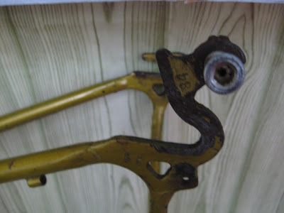

При покупке стартона прощелкал, что петух гнутый
Что сорвана резьба в петухе и наварена дополнительная гайка знал
Сорри за качество фото делал наспех.
Резьбу думал восстановить, но не нашел мечика М10 с мелкой резьбой, поэтому сточил гайку покрасивей и оставил так. Петух пришлось греть кислородно-пропановой горелкой и аккуратно выравнивать. После выравнивания обнаружилась микротрещина которую запаяли и зашлифовали.
