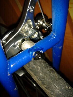

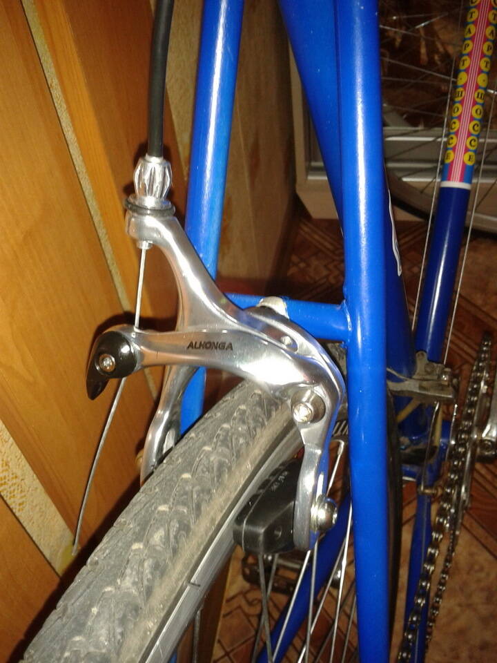

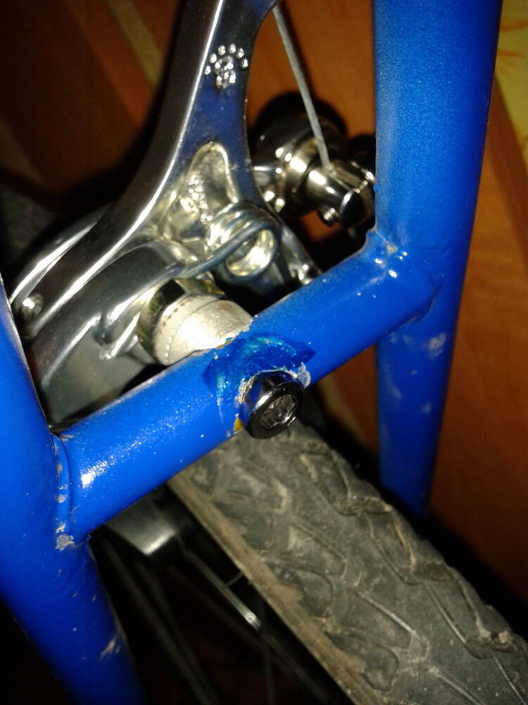

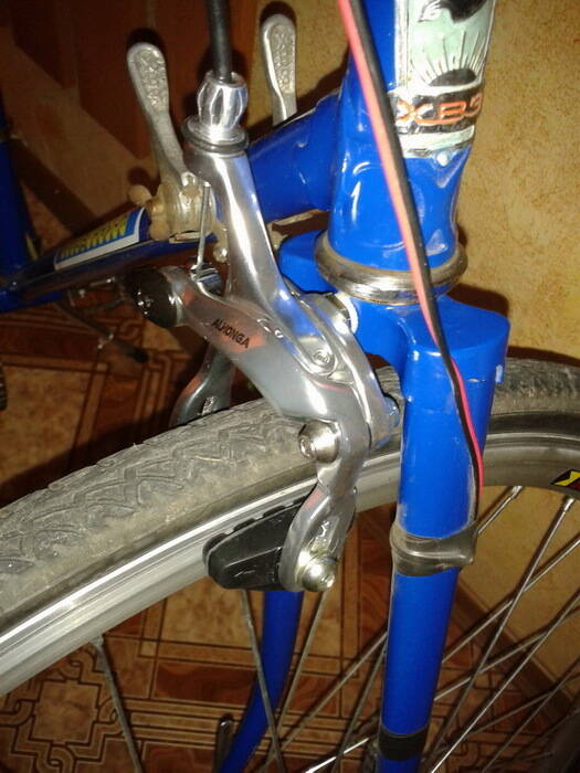

Поставил тормоза с Вашей помощью, щастлив. Осталось настроить. Вот фото.
2012-01-08 16.50.08.jpg [ 242.06 КБ | Просмотров: 2732 ]
2012-01-08 16.50.30.jpg [ 224.23 КБ | Просмотров: 2732 ]
2012-01-08 16.50.57.jpg [ 154.64 КБ | Просмотров: 2732 ]

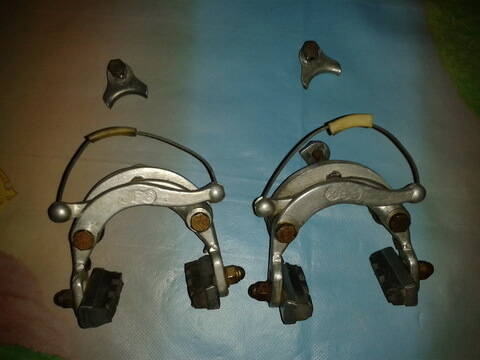

А вот старые, нужно продать, к стати никому не нужны?
2012-01-08 16.51.26.jpg [ 59.51 КБ | Просмотров: 2732 ]
