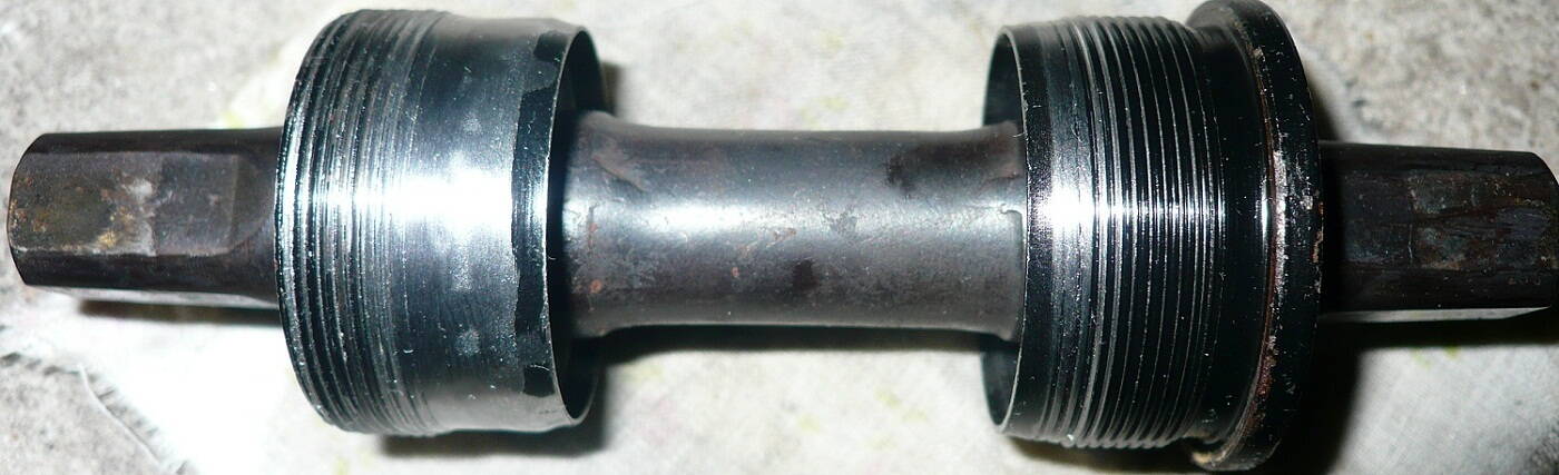

Сообщения: 38
Город: Луганск, Камброд
Зарегистрирован:29.12.2009
я обточил часть резьбы на стальных чашках, не перенарезая резьбу в раме. вкручивается свободно, количества резьбы думаю хватит для надежной фиксации
