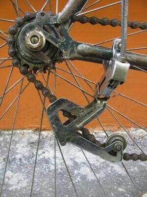

а вторая (с "селедкой") - зависла, никак не могу найти на нее переключатель типа В-32 "костяная нога":
Костяная нога.jpg [ 196.8 КБ | Просмотров: 1946 ]
Може у кого из Вас лишний завалялся? :wink:
