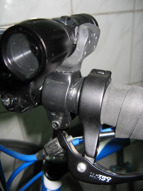

Спасибо.Но как они работают в паре с основными?
Правда освобождает.
 Заголовок сообщения: Re: CШ > Pinarello
СообщениеДобавлено: 09.02.2012 12:22
Сообщения: 315
Город: Харьков.
Зарегистрирован:09.03.2010
Тормозной трозик держиться за основную ручку как обычно, дальше он проходит в рукаве под обмоткой к доп. ручкам (хотя я бы их назвал основными т.к. пользуешься ими на много чаще), которая при нажатии раздвигает тросики, т.е работает так же как и основная только сквозняком проходит через неё тросик.
Комментарий к файлу: На руле видеорегистратор http://carsound.com.ua/ru/chelong/cl-060dv/

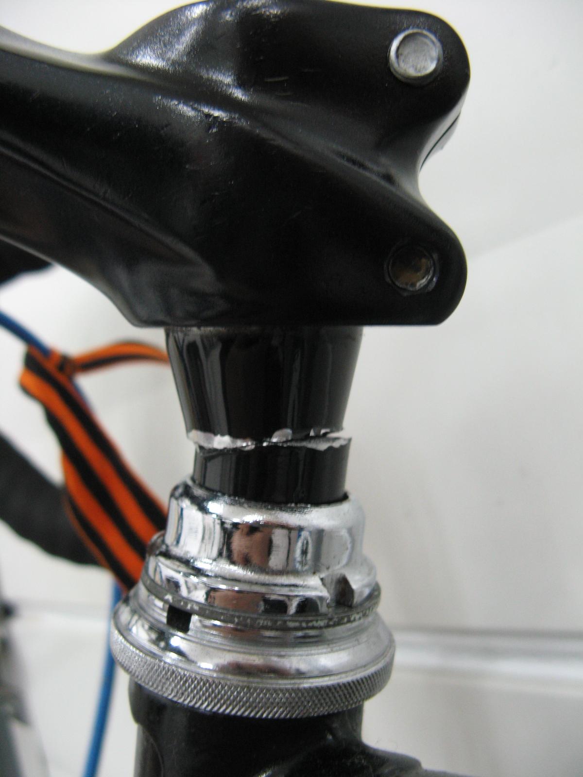

Первая поломка, сломалось слабое звено - граната. Хорошо, вовремя заметил, не на скорости, а то бы летел как здесьhttp://xt.ht/phpbb/viewtopic.php?f=24&t=4421&start=225
С этой фотой, сюда viewtopic.php?f=27&p=701696&sid=73ae0bbace2d720542d991615100def6#p701696

еще бы с таким плечом и не лопнула
надо было еще выще руль задрать

Знатная машинка.
Вопрос теоретика: а вибрейки вилку не разгибают? Гориллу бы туда.
ХВЗ "Спорт"
СообщениеДобавлено: 26.06.2012 16:05
Сообщения: 315
Город: Харьков.
Знатная машинка.
Спс.
Нет.
Гориллу бы туда.
Это ещё что?

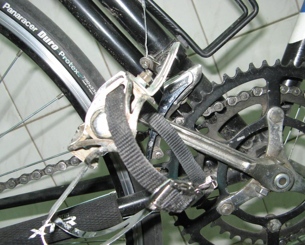

Поставил Туклипсы, звезду 53, покрышки новые Panaracer Duro Protex 700* 23c Kevla, ну в общем ускоряемся.

панаракер - опасное дело. по крайней мере с камерами их у меня не сложилось. одну взорвали, остальные две перекочевали в запаски.
звезду 53
завидую разноцветной завистью
поживём увидим.
, да я её взял перекрашенной, теперь или краску обдирать или систему красить, пока не успел ни то ни другое.
