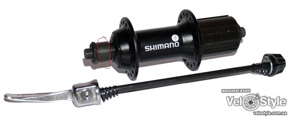

Поделюсь своим опытом. Задние перья не разгибал, на оси задней втулки снял кольцо шириной 10мм., обрезал обрезал ось по месту и всё стало. Спицы натягивал (дружбан Kartonka) на месте в дропах.
132154.jpg [ 77.06 КБ | Просмотров: 3024 ]

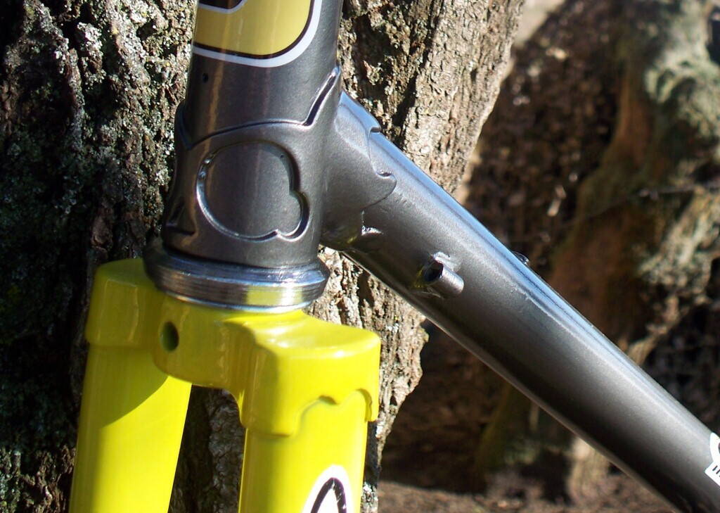

И про бонки добавлю свои пять копеек. Дали телефон сварщика который в гаражах легкосплавные диски по частям собирает. Звоню, пытаюсь обьяснить, что надо приварить. Ответ-Сварить можно что угодно, приезжай.
Сбил не нужные бонки, зачистил места для пайки. Паял газовой горелкой, припой латунь. Время пять минут-три бонки.. За работу отдал 20грн. Ни о чём не жалею.
102_890311.jpg [ 209.48 КБ | Просмотров: 3021 ]
При такой обрезке ченлайн системы не будет совпадать с центром кассеты и по идеи цепь без перекоса, например меньшей зведы системы будет идти на 6-7 звезду кассеты, вместо 5, итог - сильный перекос цепи на остальных передачах :losegon: , но не смертельно, можно ездить.
СообщениеДобавлено: 11.04.2012 21:46
Сообщения: 31
Город: Керчь
Зарегистрирован:02.07.2011
При такой обрезке ченлайн системы не будет совпадать с центром кассеты и по идеи цепь без перекоса, например меньшей зведы системы будет идти на 6-7 звезду кассеты, вместо 5, итог - сильный перекос цепи на остальных передачах :losegon: , но не смертельно, можно ездить.[/quote]
Спорить не могу, в виду отсутствия опыта в данном вопросе. Если честно делал по наитию.

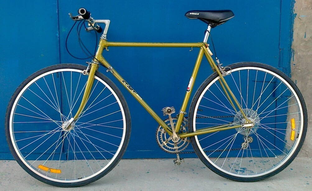

Есть ещё одна тема, с чего всё началось.
Фото101.jpg [ 251.42 КБ | Просмотров: 2974 ]

Переспицевал обода и установил прямой руль для установки манеток на руль.
211222111.jpg [ 245.13 КБ | Просмотров: 2973 ]

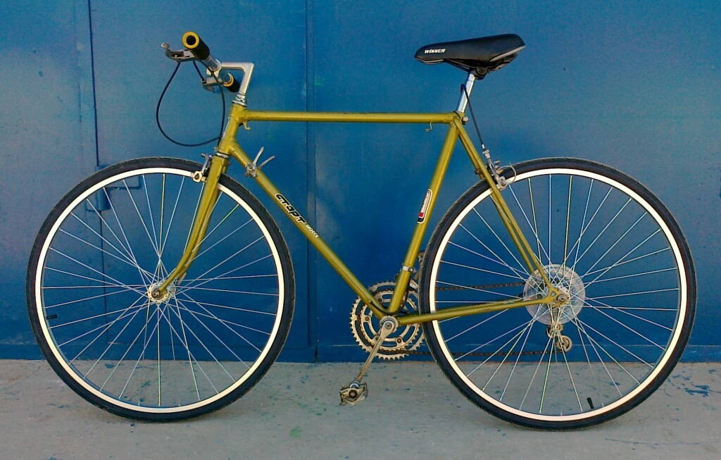

Стали манетки(тянучки).
02062011329.jpg [ 231.39 КБ | Просмотров: 2973 ]

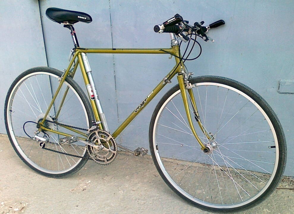

Добавил руль, рожки, перекидки.
21082011384.jpg [ 240.13 КБ | Просмотров: 2972 ]

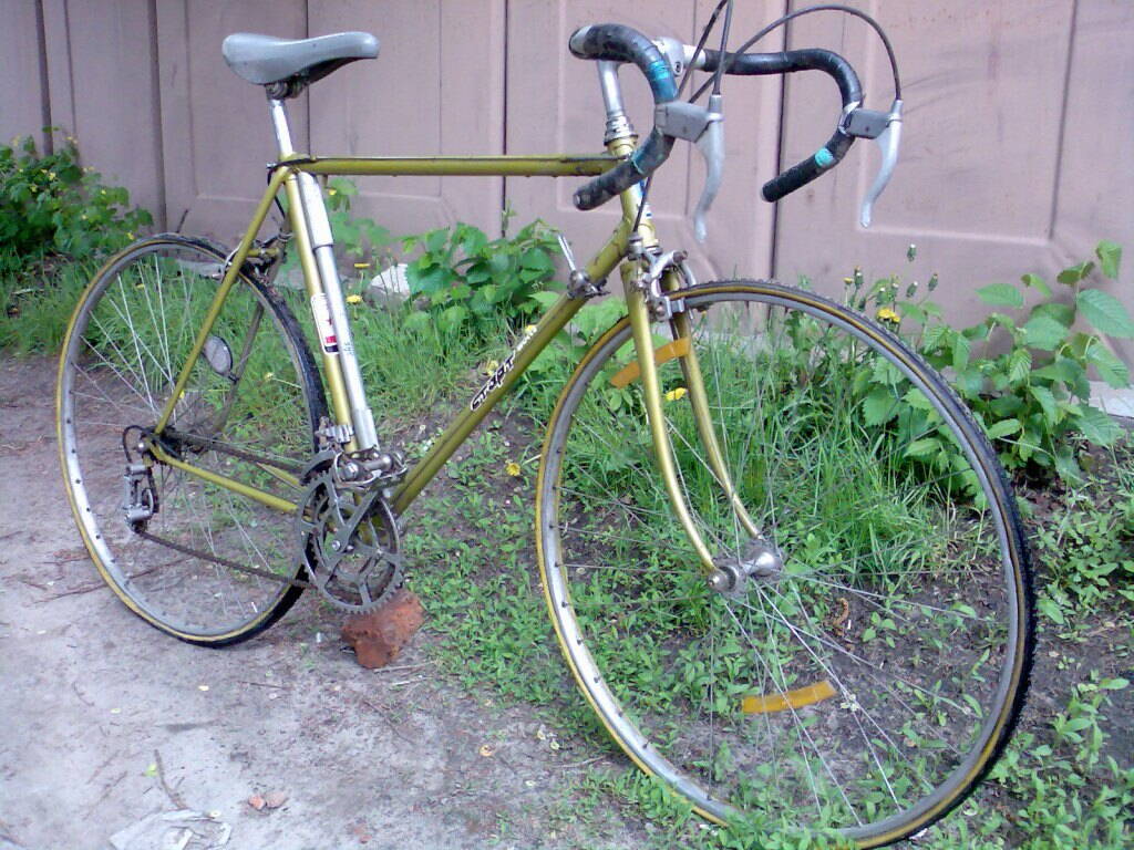

Добавлю фото задней перекидки, очень правится. Не смотря на 20 лет, работает отлично и смотрится современно.
задняя перекидка часом не Shimano Exage? На фото не могу разобрать, но надпись похожа. У меня как раз Exage - это аналог нынешней Соры, только начала 90х годов. У меня перекидка тоже в отличном состоянии, выглядит весьма неплохо и переключает очень четко.
