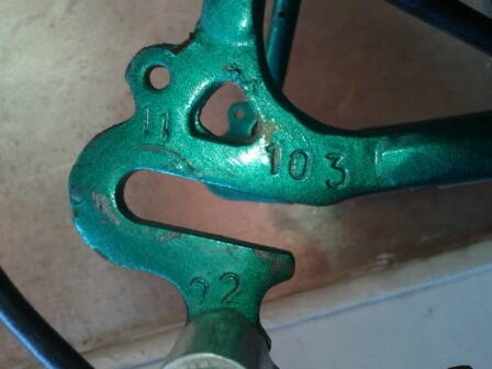

фото

А можно фото всей рамы справа сбоку,задней перемычки,и рулевого стакана?

molodoi
так это не старт шоссе
сделаю

Sergius писал(а):
molodoi
а шо? :biker:

дропаут не кованый, а значит какойто турист, спутник или спорт. Судя по следам от гаек под краской рама перекрашена.
это старт шоссе после 90-х годов.
знаешь если это даже старт шоссе то на дропауты забит болт и они вырезаны из пластины, а это уже о многом говорит

Sergius писал(а):
ии? типа я сяду на вел и он поломается?
можешь упираться ( даже самое гавёное китайское изделие не сломается от того что на него сядут), просто зачем покупать велосипед худшего качества если можн поискать велосипед хотябы 75 - 85 года. От этой рамы можно ждать "Горбыль" при лобовом столкновение (Может хватить и бордюра)

Sergius писал(а):
буду бдителен :facepalm:
