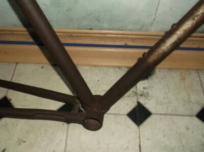

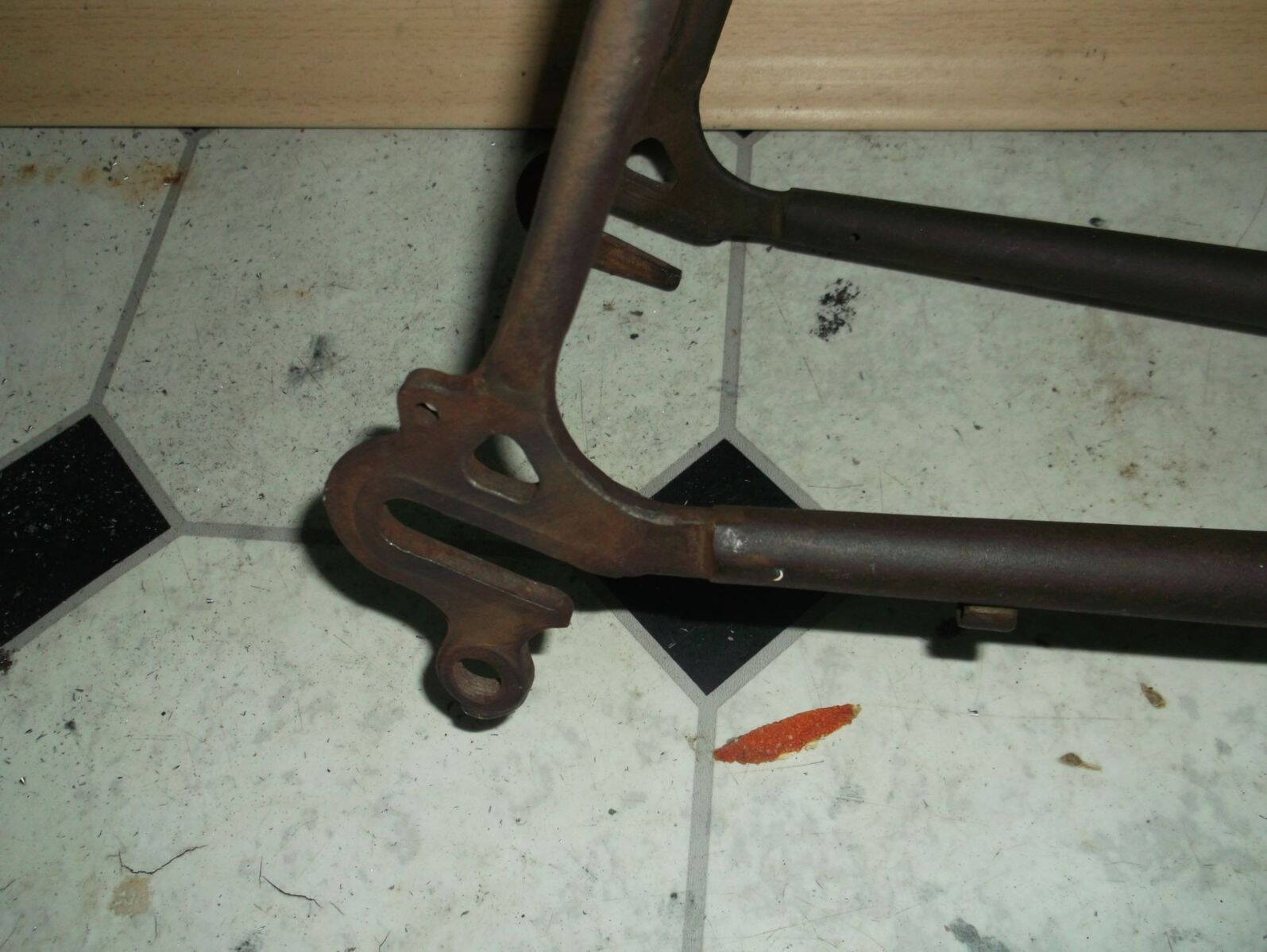

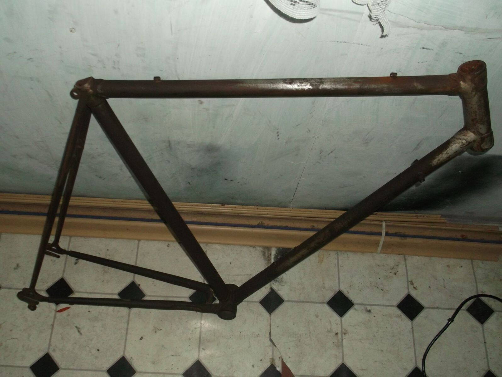

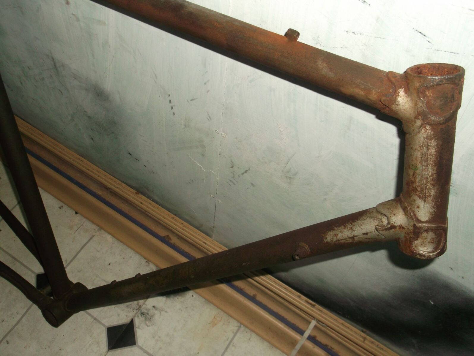

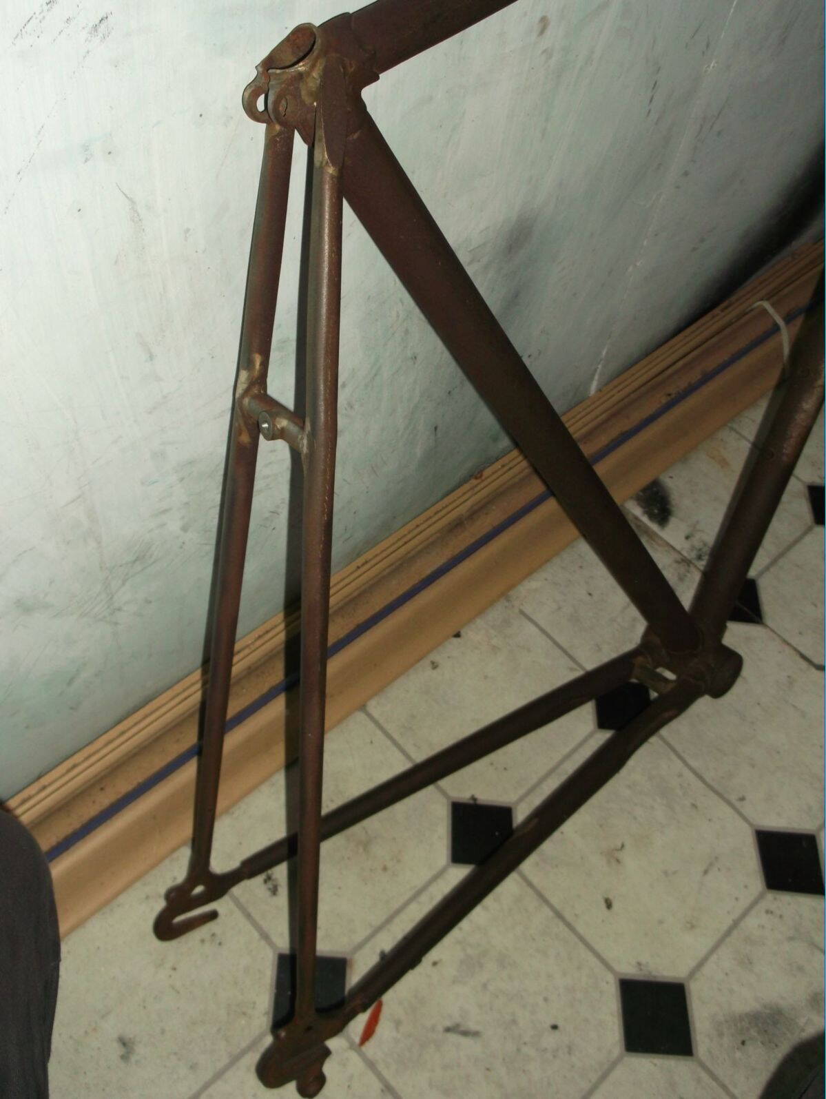

Сделал фото.Вес:2100гр.Нужно снять ржавчину и приварить бонки.Как это лучше сделать?Рама-бомба!

под багажник крепы есть, но ржавая сильно .. пескоструить еще раз и в порошок

Под переключатели на руле.На последнем фото видно-рама голая.Или тросы провести под кареткой?Как лучше?
На своем Старт-Шоссе установил упоры под тросы (такие, вроде как, идут в комплекте с пистолетами) на хомут, вместо манеток.
На это раме крепления под манетки уже приварены к раме - попробуй упоры поставить на них.
Посмотри на правое перо - бонка приварена снизу. На этой раме предусмотрена нижняя проводка. Под кареткой, скорее всего, есть канавки для тросиков; если нет, можно использовать пластиковую "площадку" (на клей посадить).
Старт-Шоссе из Таллина
Steel is Real!
 Заголовок сообщения: Re: Багажник на гоночную раму.
СообщениеДобавлено: 25.05.2012 16:38
Сообщения: 271
Город: Керчь
Зарегистрирован:03.12.2011
Спасибо.Чтобы не сверлить под болт,можно на клей?Эпоксидный подойдёт?
