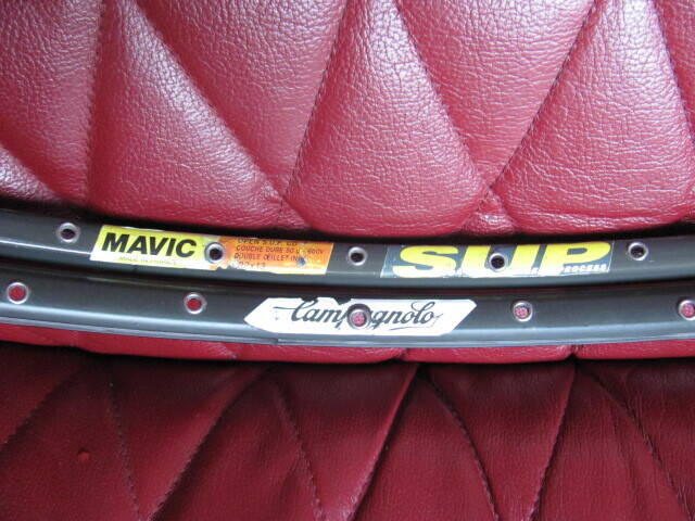

Но ведь спицуют обода 32 на втулке 36 (там то конечно с симметрией попроще) и не разу не слышал наоборот... это я к идеи о пропусках на ободе - не думаю что она хороша.
Уважаемый GladArt не трудно Вам поподробней о спицовке 32 на 36.У меня немного переигрались обстоятельства с 28 на 32.

Если не ошибаюсь то там на каждом фланце нужно не использовать по 2 отверстия напротив друг друга и спицевать как обычное колесо на 32 спицы. Да твой обод на 28 отверстий очень интересный, можно узнать модель?
... приехал обод не на 28 а на 32 отверстия.Думаю с моей втулкой на 36 под переднее колесо это даже лучший вариант.

verb писал(а):
ну теперь хоть понятно, из-за чего весь сыр-бор - обод-то и впрямь хорош. но не удивлюсь, если и втулка такая, что с ней жаль прощаться, поменяв на 32 отверствия. но вот честно, производители не дураки - если пишут 32- ставить нужно 32, 36- значит 36. ну много умельцев, кто ж сомневается, но зачем лишний раз рисковать? вот жаловался один паренек на голеностоп, советовали к врачу обратиться - а зачем, мы же мужики, не слюнтяи, само рассосется в очередном походе. рассосалось - осколочным переломом на две штуки баксов.
