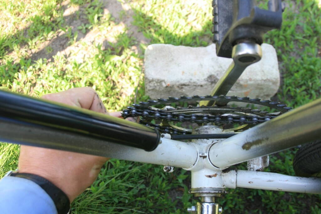

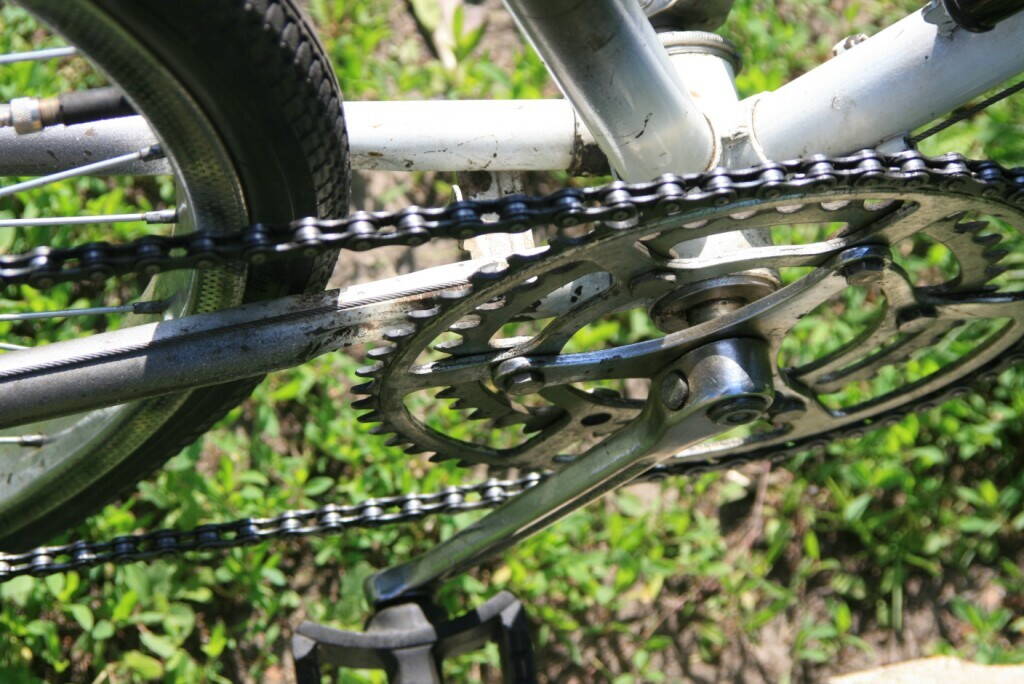

Подскажите какой зазор должен быть между звездами системы - а то у меня на малой цепь клинит...(

=Bullet= писал(а):

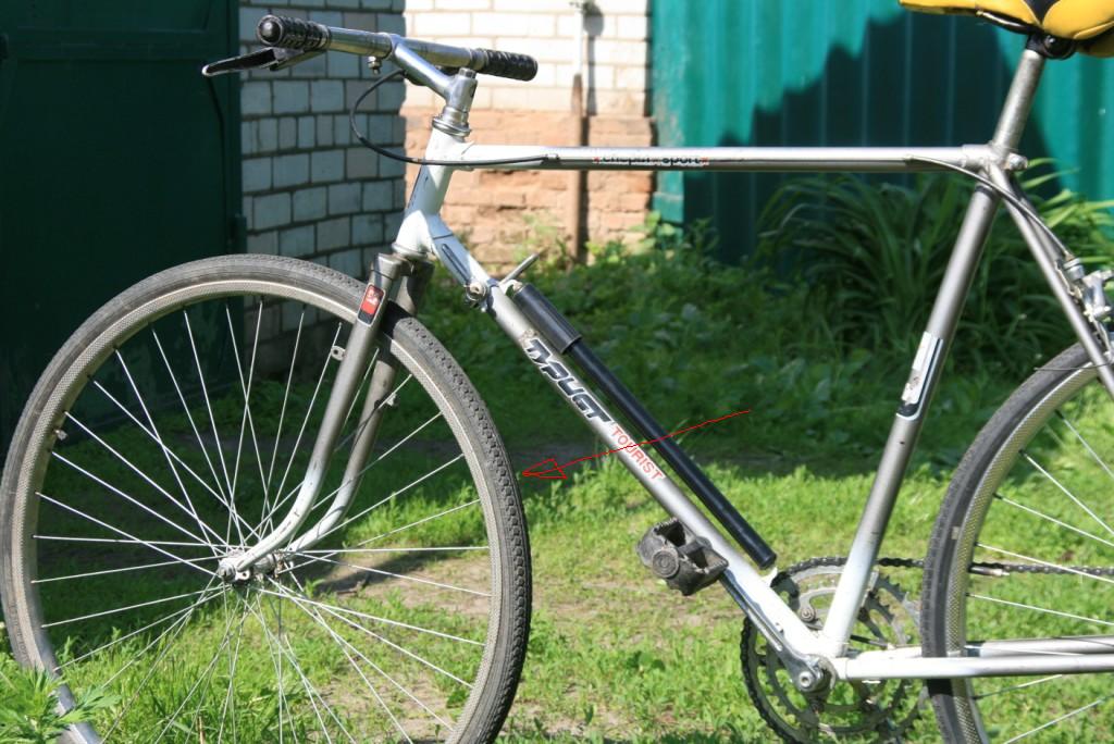

... И шина неровно легла, надо будет исправить....
Шина я так зрозумів рідна? Якщо так то може і не получитись вирівняти, їх через кривизну і прозвали "п'яний удав" :smile:
=Bullet= писал(а):
Да, еще)
Про зазор не зрозумів, між зірками всі розміри стандартні і не регулюються. Будь-ласка детальніше як і де клинить?
Старт-шосе "Сталевий олень"
Старт-шосе "Скорпіон"
 Заголовок сообщения: Re: Турист 93гв антикрокодил)
СообщениеДобавлено: 13.05.2012 16:10
Сообщения: 15
Город: Нежин-стритт
Зарегистрирован:05.09.2011
На системе 2 звезды, большая и малая.
Перекидаю с большой на малую - цепь клинит в зазор между звездами.
Они там между собой скручены болтами, может шайбы подложить?
СообщениеДобавлено: 13.05.2012 17:16
Сообщения: 2610
Изображения: 100
Возраст: 60
Зарегистрирован:22.01.2011
Тобто ланцюг провалюється між двома зірками і там клинить?
Якщо так то:
1. перевірте можливо система крива, чи однакова по окружності відстань між зірками.
2. чи не збільшували відстань між зірками? наприклад шайбами? якщо так то шайби викинути
3. можливо стоїть тонкий ланцюг, скажімо 9 ск. Хоча це малоймовірно.
СообщениеДобавлено: 14.05.2012 22:36
Сообщения: 803
Город: Житомир
Зарегистрирован:04.11.2009
Были бы у вас фото покачественней да покрупнее...
Вообще 2 звезды системы стягиваются между собой 6-ю болтами, при этом на болты, в промежуток между звездами, одеваются алюминиевые шайбы толщиной около 4мм. Я так понимаю этих шайб и не хватает и цепь трет (клинит) по большой звезде, когда одета на малую.
