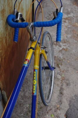

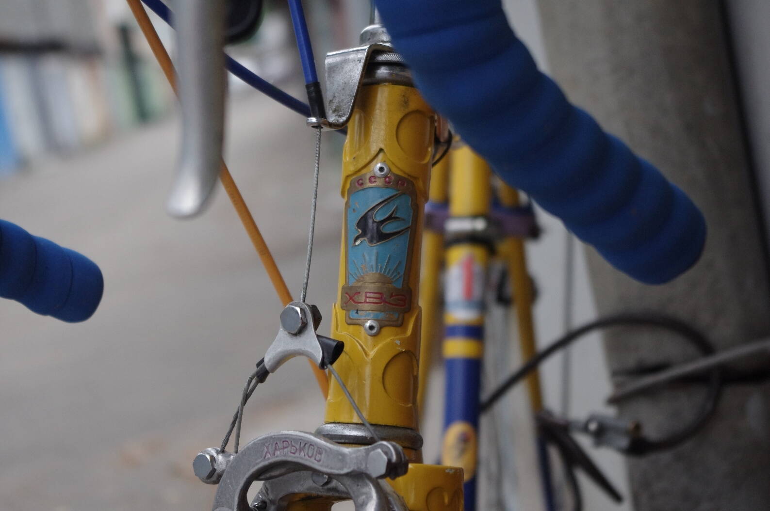

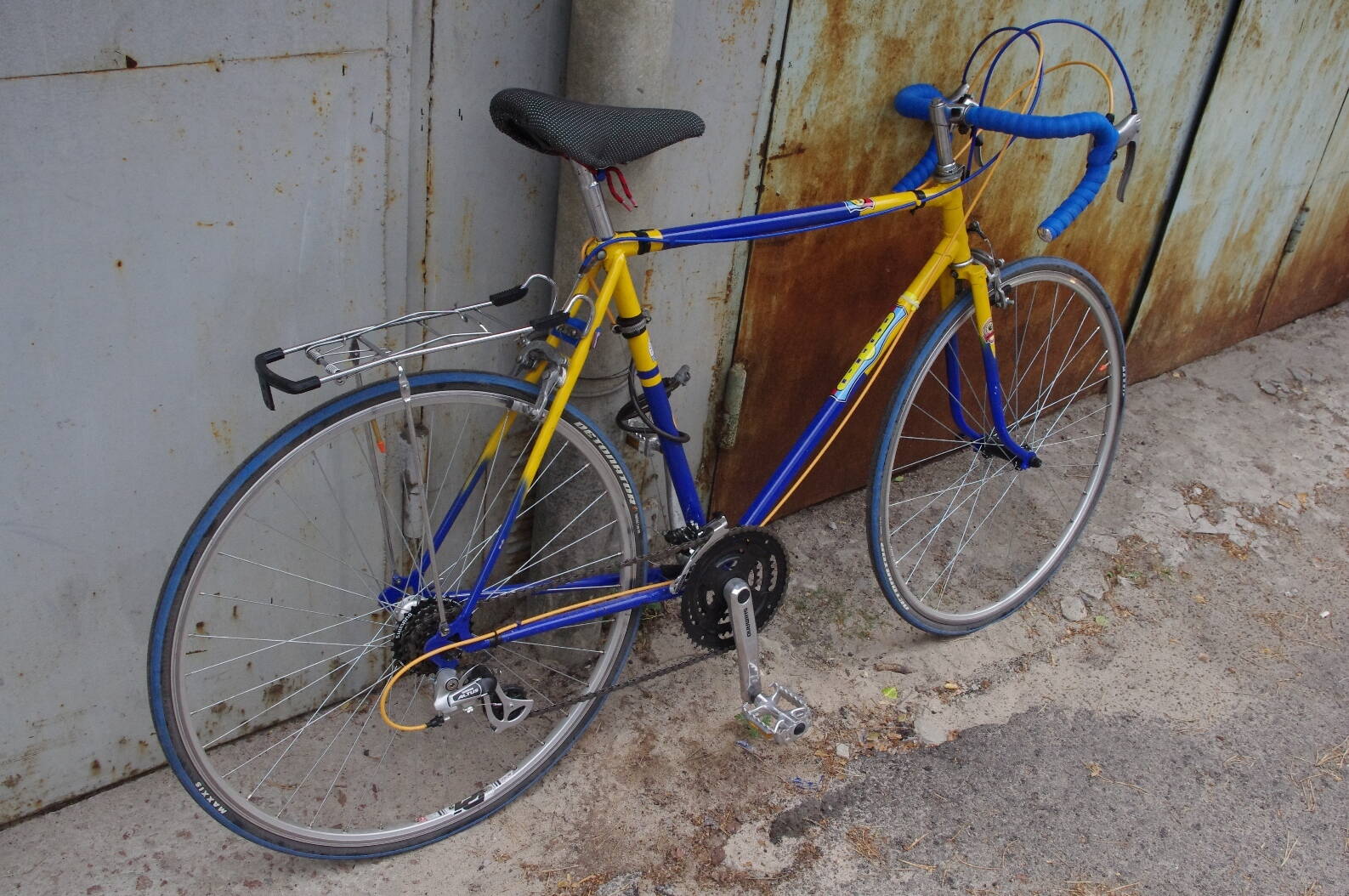

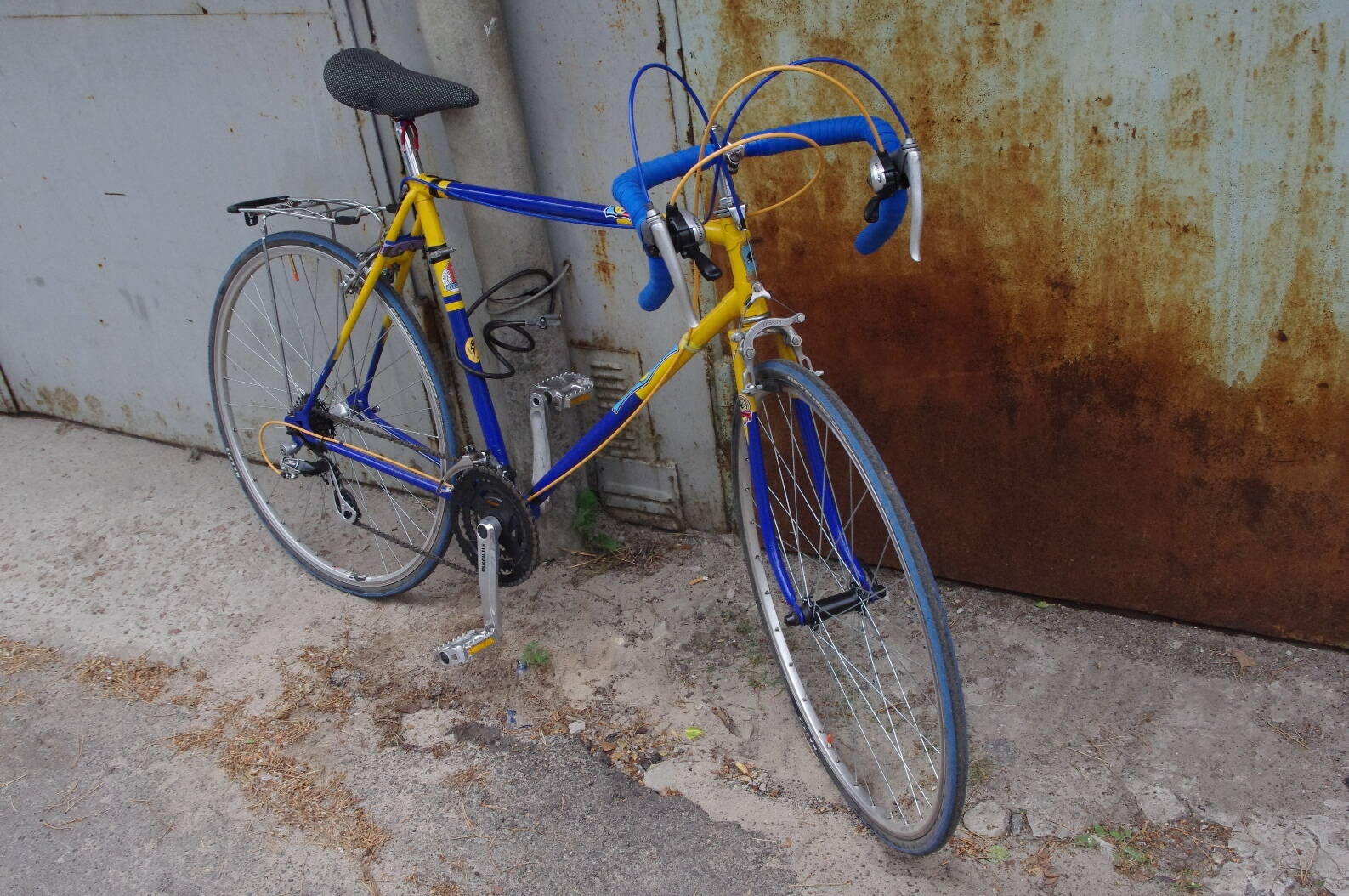

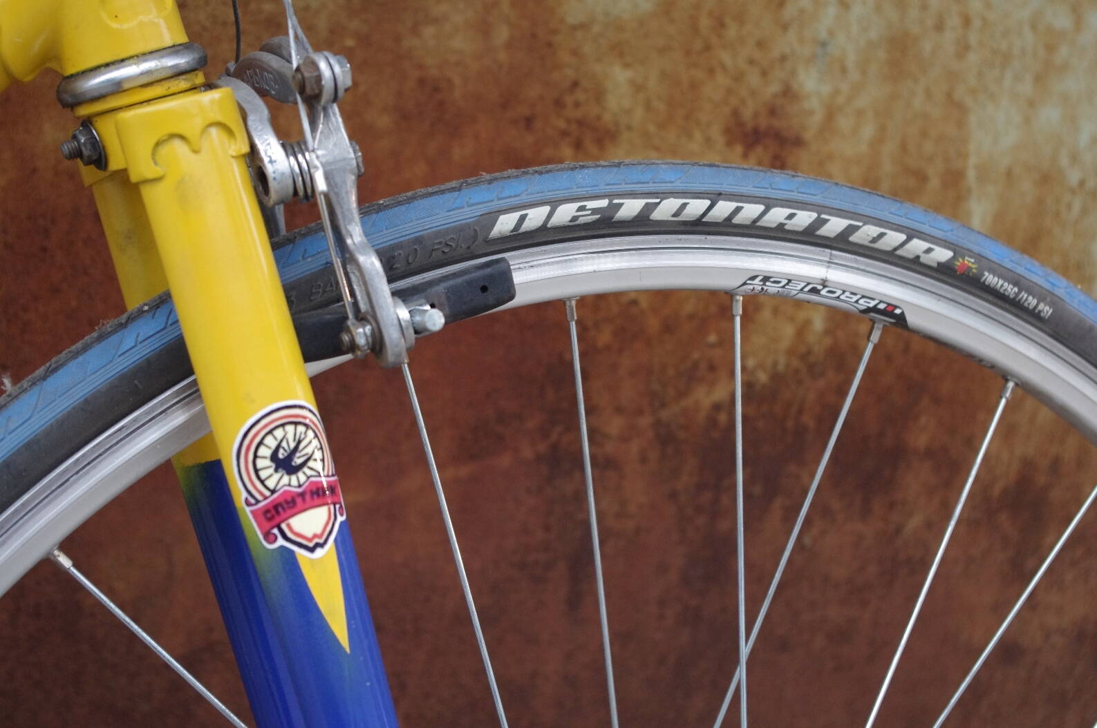

Спутник в сборе.

вот уж точно - крокодил :facepalm:

грустный и обиженный крок, с ужасно погнутым рулем, занебесным количеством деколей и системой проводки тросиков похлеще космического корабля. Изображение
Я так понял, левая манетка переключается правой рукой, а правая - левой? Ибо через тормозную ручку пальцем не достать.
Левая манетка(задний переклюк) переключается левой рукой большим пальцем, а правая(передний переклюк) - правой.
Руль выровнять не смог... новый покупать не вижу смысла, если мне с этим удобно...
С прокладкой тросиков не спорю... Пока поезжу так, а там видно будет. Все равно накат и все остальное лучше, чем было когда он достался мне с убитой базовой комплектацией...
А деколи дело каждого...
Самое главное, что мне он очень нравится)

Гы, зачем там шосс резина с багажником, или просто снять забыл?
поменяй родные тормозилки на что-то 3х осевое современное, а то с 30 км не успеешь затормозить.

А тормозные колодки вверх тормашками.
Что-нибудь трехосевое современное просто так не надешь - тут рич больше 70 мм.
