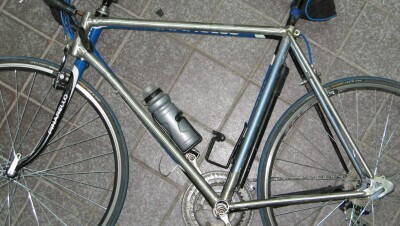

В-542, покрышки 622х32, 300мм от земли до центра оси.
Примечание: Ах да, я забыл, что у меня другая вилка, задравшая чуток морду.
У "Туристов" и их производных вроде это расстояние (стендовер?) больше из-за геометрии, чем у СШ.
Вот картинка для наглядности (сперто из соседней темы):
Последний раз редактировалось Тумановский 02.06.2012 17:56, всего редактировалось 1 раз.

Не правельные картинки, рулевой стакан у Старт-Шоссе больше накланён чем у Туриста, а каретка правильно ниже за счет большего угла у задних нижних перьев.

угол наклона рулевого стакана я бы списал на последствия удара

да и не надо забывать что есть 4 разных старт шоссе и 6 разных туристов
 Заголовок сообщения: Re: Светлячёк-Турист
СообщениеДобавлено: 02.06.2012 21:54
Сообщения: 585
Город: москва
Зарегистрирован:30.10.2011
на картинке, очевидно, самые распространённые рамы из второй половины 80х. то, что старт старту рознь я видел, но вот турист... если откинуть период до появления спутника, то вся туринговая ветвь, по моим наблюдениям скатилась к геометрии В-542 с дальнейшей деградацией по узлам и качеству стали
