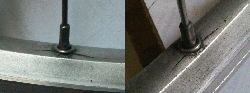

Если спицу не вырывает из ниппеля, то почему ниппель должно вырвать из обода?

Бывает, что обод хлипче спиц. Спицы нынче крепкие :) Или со временем отверстия для спиц разбиваются от нагрузок (тормозных в том числе).

Значит выход: пистонированный обод. В районе 150 грн пистонированные обода для дисковых тормозов (без тормозной дорожки), в Киеве есть - на Землячке.

От дисковых тормозов такие же нагрузки при торможении как и от той втулки что указал автор, главное колеса заспицевать в 3 креста вот тогда спицы будут работать на растяжение.

Был опыт спицовки колес под дисковый тормоз, при этом обода использовались вибрейковые (требование заказчика), вес райдера под 100 кг, катает так уже более полугода, проблем нет, единственное, что рекомендую в случае если обода уже куплены (на фото не пистонированы) - подложите под головки ниппелей шайбы, это заменит пистоны и вам не придется менять обода, шайбы распределят нагрузку на большую площадь и риск трещины уменьшиться... Спицуйте в 3 креста, этого будет достаточно, спицы ставте качественные, и проследите дабы была должная натяжка, в некоторых магазинах не дотягивают спицы при сборке и это приводит к быстрому нарушению геометрии колес в целом, за частую можно получить отрицательное яйцо, которое потом геморно вытягивать...
