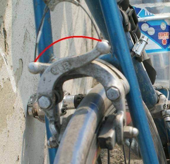

Есть еще одно соображение по поводу тормозов:
как писал раньше, из-за более узких ободов клещи находятся в не совсем нормальном положении, то есть сжаты сильнее чем надо, при этом тросик-перемычка "становится слишком длинным", изменяются силы и направления их приложения, на фото попробовал изобразить как он должен быть.
Такого положения можно добиться либо укоротив трос, либо подложив шайбы под колодки
