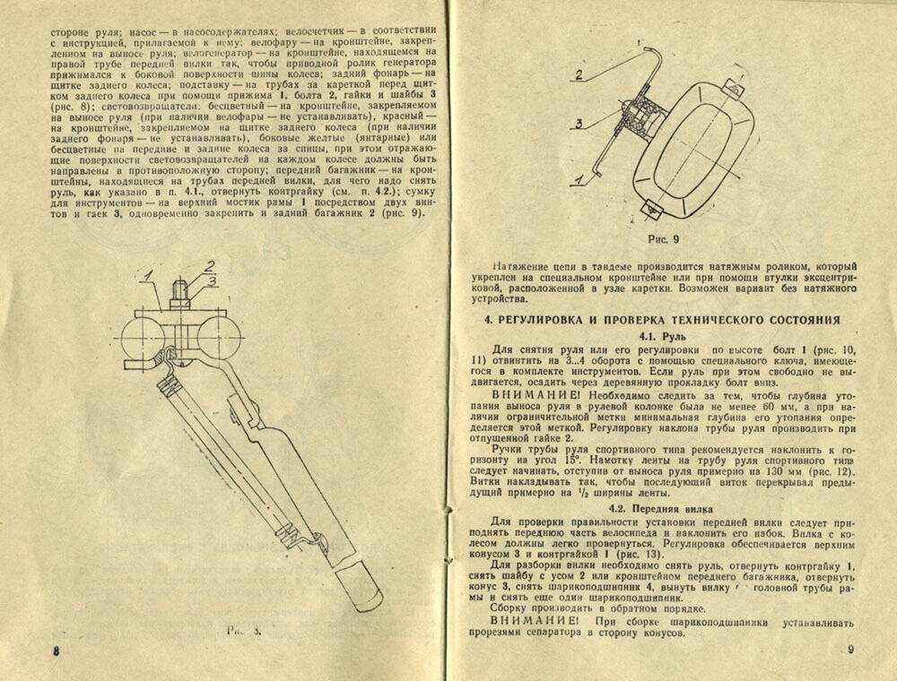

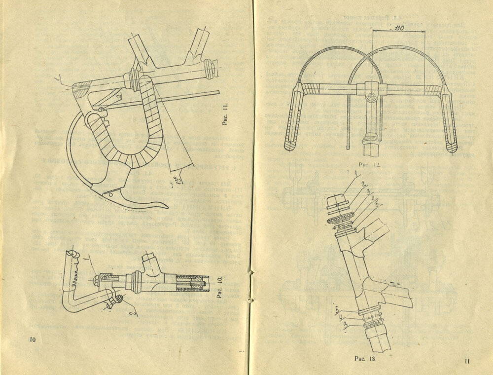

Может это поможет...
6.jpg [ 217.36 КБ | Просмотров: 2077 ]
7.jpg [ 149.58 КБ | Просмотров: 2077 ]
Крокодил из "Южной Пальмиры"
viewtopic.php?f=31&t=45810&start=0

Это рулевая не старт шоссе. На рисунке видно что чашки запресованы в рулевой стакан как у туриста, но сделав так раьотать будет.
