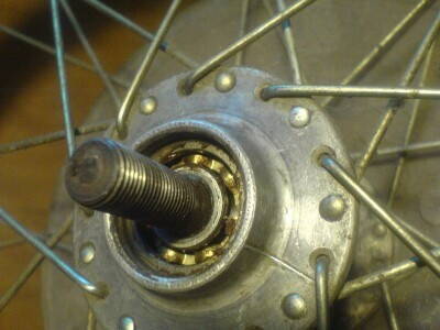

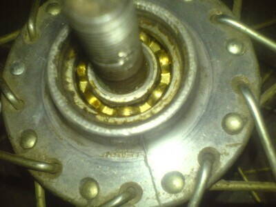

Помогите советом пожалуйста! Вот такая вот втулка со СШ. Вроде шарики в обойме стоят с двух сторон. Как достать саму ось (что надо крутить и надо ли), чтобы там все вычистить и смазать?

Remedy писал(а):
ХВЗ выпускались на промах ?
без понятия! В первый раз такое вижу. Уж сколько туристов перекрутил - везде все просто и логично. А тут нашел в запчастях такое счастье
СообщениеДобавлено: 20.10.2012 09:21
Сообщения: 270
Зарегистрирован:25.10.2010
Совсем не похоже на СШ. Если это ХВЗ (что вряд ли) то только СЗ или самопдел.
СообщениеДобавлено: 21.10.2012 10:48
Сообщения: 410
Город: Одесса
Зарегистрирован:15.10.2012
а можно фото втулки по оси ( может там маркировка есть какая)
Истина всегда одна

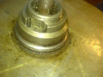

Открутил стопорное кольцо за 2 углубления. Вытащил шарики подшипников (32 штуки кстате, не 33 -> 66:2). Снял звёздочки. Естественно, просрал 1-2 шарика, т.к. не догодался, что могут быть еще шарики. Разобрался как работает трещетка и что вообще называется трещеткой :). И тут столкнулся с проблемой. Как мне трещетку свинтить со втулки? Я почитал (потом) в этой теме, вроде как нужно в прорезь вставить плоский напильник или что-то другое, зажатое в тиски и пробовать свинтить.

Представил себе это действие. Че-то как-то стрёмно :))))). Подумал, а вот с задней стороны нельзя всё свинтить? Только там гайки хитрые какие-то. Не знаю чем такое можно открутить.

Да, спицы я снял, но трещетка сама грязная, а главное, если не снять трещетку, то хорошо втулку не почистить, поэтому трещетку я снять все-таки хочу.

Вот заднюю втулку от обода ты очень зря отделил ДО отвинчивания трещетки в сборе. Теперь будут пляски с бубнами-тисками-грелками.
СообщениеДобавлено: 10.06.2013 09:03
Сообщения: 2653
Зарегистрирован:28.04.2009
скручивал трещетку такую точно пару дней назад. Ось вынуть сразу. Потом зажимал выступающую часть с пазами в тисках. Крутил колесом. если колеса уже нет, то можно прибить левый фланец втулки гвоздями к доске.. или делается приспособа.. в крепкой доске отверстие ~35мм чтоб фланец ложился на плоскость. просверлить несколько отверстий в доске и продеть спицы. крутить доской.
Спасибо! Это дельный вариант.
