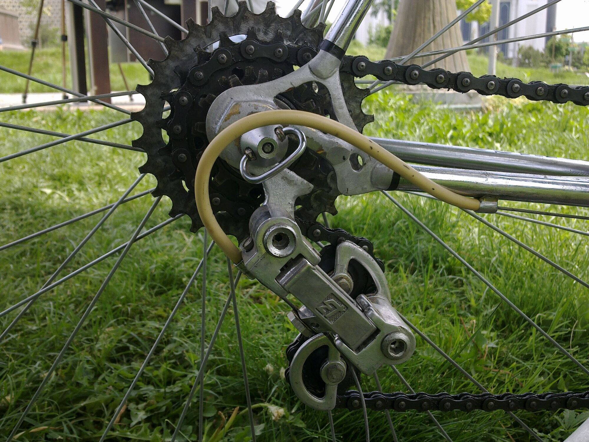

Такие петухи крепятся в самом дропауте, занимая практически половину. Т.е. с другой стороны ось не будет упираться в дроп и эксцентрик надо ооочень сильно затягивать. В связи с этим есть два момента. Во первых, если используется широкая резина, то, за счёт смещения вперёд по дропам, она может тереть по перьям или вообще упереться. Во вторых, при интенсивном педалировании колесо будет перекашиваться в дропах.
 Заголовок сообщения: Re: Нужен совет по дропауту в СШ
СообщениеДобавлено: 22.07.2012 14:40
Сообщения: 1599
Город: Латвия, Рига
Зарегистрирован:28.11.2010
У меня такой стоит и он сьедает 6 мм дропаута. Затягивать действительно нужно сильнее, но никакой суперсилы применять не нужно. По поводу цепляния шин это действительно правда, больше 37 шины не могу поставить , будет тереть о мостик
СообщениеДобавлено: 23.07.2012 22:00
Сообщения: 803
Город: Житомир
Зарегистрирован:04.11.2009
А если из этого накладного петуха выкрутить болт крепления и крепить просто на оси...
Чтоб не крутился и не отваливался, когда снимаешь колесо - можно добавить еще одно отверстие (над отверстием под переклюк) под маленький винтик (3-4 мм).
Или посадить на холодную или горячую сварку.

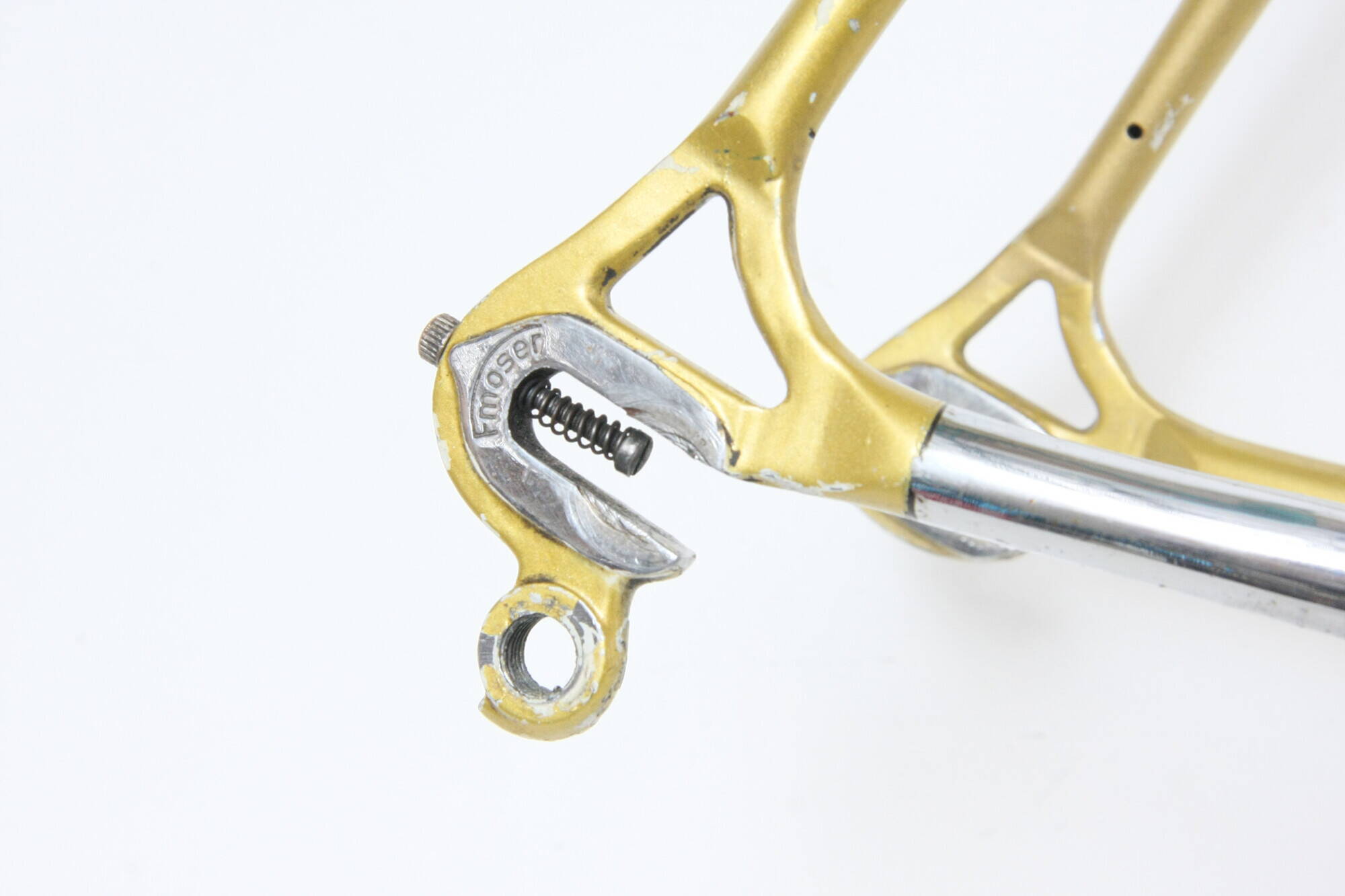

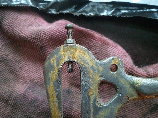

Добрый день, возможно ли просверлить отверстие без негативных последствии в дропауте? Что бы как на первой картинке болтик закрутить.
А скажите ка, что это за агрегат у Вас? А то дроп такой как тут, а что это - никто не знает.

Возможно, но лучше не надо. Если дырки нет, значит, никто и не рассчитывал, что она будет. В общем, сломаться может.
СообщениеДобавлено: 22.06.2014 11:49
Не надо, их ломают даже те, гда это отверстие штатно предусмотрено. Если сильно хочется, нужно какое-то ухо с резьбой приварить (дропы варить можно, труб касаться сваркой - низззя). Да там ещё чего-то напаяно - ремонт был? Ну его нафиг :yes:
СообщениеДобавлено: 22.06.2014 12:30
Сообщения: 389
Город: днепропетровск
Зарегистрирован:18.07.2013
Последствия однозначно будут! Те дропы что с болтиками имеют значительное утолщение или загиб кончика дропа для болтика. И КАКОЙ САКРАЛЬНЫЙ СМЫСЛ В ДАННОЙ ОПЕРАЦИИ? Насколько я понял на велике стоит дерайлер и вопрос подтяжки цепи отпадает сам собой, а для того чтоб безпроблемно ставить колесо ровно думаю лучше подработать напилиником, если кажеться что все так плохо, и труда меньше и непредсказуимые последсвия не потревожат.
СообщениеДобавлено: 22.06.2014 16:16
Сообщения: 407
Зарегистрирован:04.12.2010
я такое делал на дропах СШ, главное не закосить %), резьба м3 .
там есть выштампованое утолщение что как бы намекает на то что такое возможно, я думаю их не сверлили на обычных рамах для удешевления производства
Интересная мысля, я тоже утолщение замечал
СообщениеДобавлено: 22.06.2014 20:55
А все же актуальный вопрос, в чем смысл этих болтиков?
СообщениеДобавлено: 22.06.2014 21:13
Сообщения: 407
это для перфекционистов, ведь идеально ровную раму сложно получить, а тут появляется возможность идеально выставить колеса на одной линии.
тут кто то советовал подпилить дроп, а если надо 5-7мм :shock: :eek:
продам станок для сборки и правки колес 26,27.5,28-29" Wheel Truing Stand
СообщениеДобавлено: 22.06.2014 21:29
До чего разум дошел. А я зазоры по ободу выставляю, Пальцем подпер, гайку затянул и стоит, не колышется :yes:
СообщениеДобавлено: 22.06.2014 23:01
Сообщения: 407
так вы выставите колесо относительно рамы, а нужно чтобы колеса стояли на одной линии 0__0.
