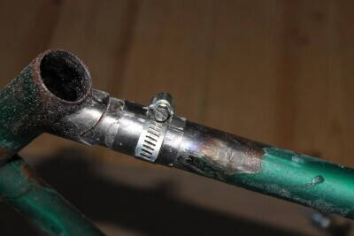

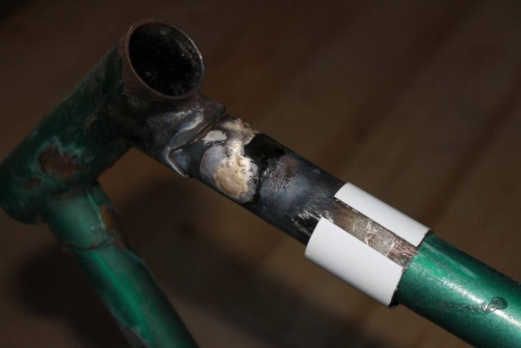

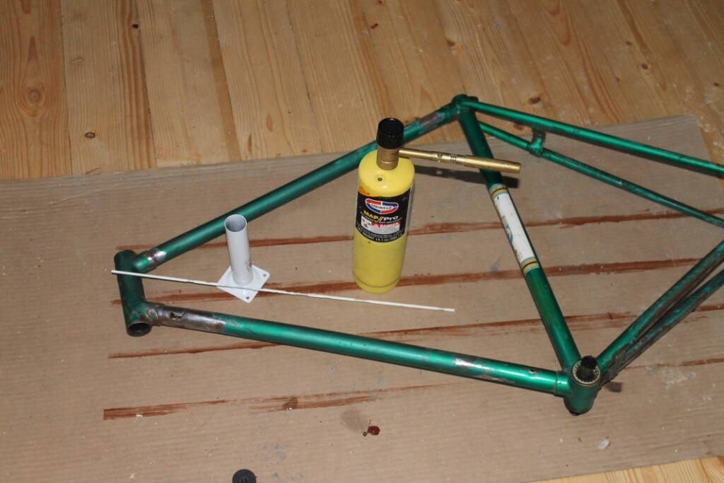

Ну вот наконец дошли руки до ремонта вышеописанной рамы. Выкладываю подробное описание процесса.
IMG_6848.JPG [ 288.59 КБ | Просмотров: 1888 ]
Исходные материалы: Рама В-542, МАРР-газ для пайки домашних холодильников, ножка для мебели из Леруа-Мерлен за 47 рублей, импортный серебряный припой в обмазке флюсом.
Ножка удачно подошла для изготовления заплатки как по диаметру, так и по толщине металла.
Места будущей пайки зачистил металлической щёткой на дрели, заодно посрезал все бонки, крючки крепления насоса и петуха за ненадобностью. (планируется односкоростной велосипед для местных поездок за пивом и на озеро)
IMG_6850.JPG [ 48.34 КБ | Просмотров: 1888 ]

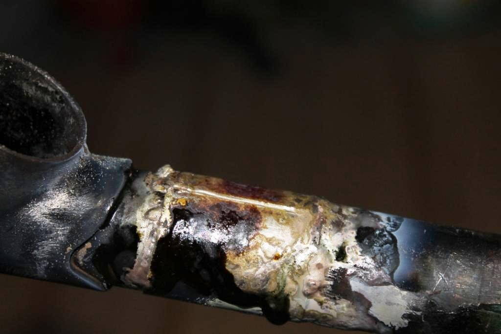

Для начала пропаял трещину, вырезал и подогнал заплатку
IMG_6851.JPG [ 61.46 КБ | Просмотров: 1888 ]

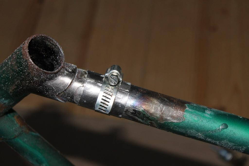

заплатка на месте стянута хомутом для плотной облегаемости
IMG_6852.JPG [ 65.87 КБ | Просмотров: 1888 ]

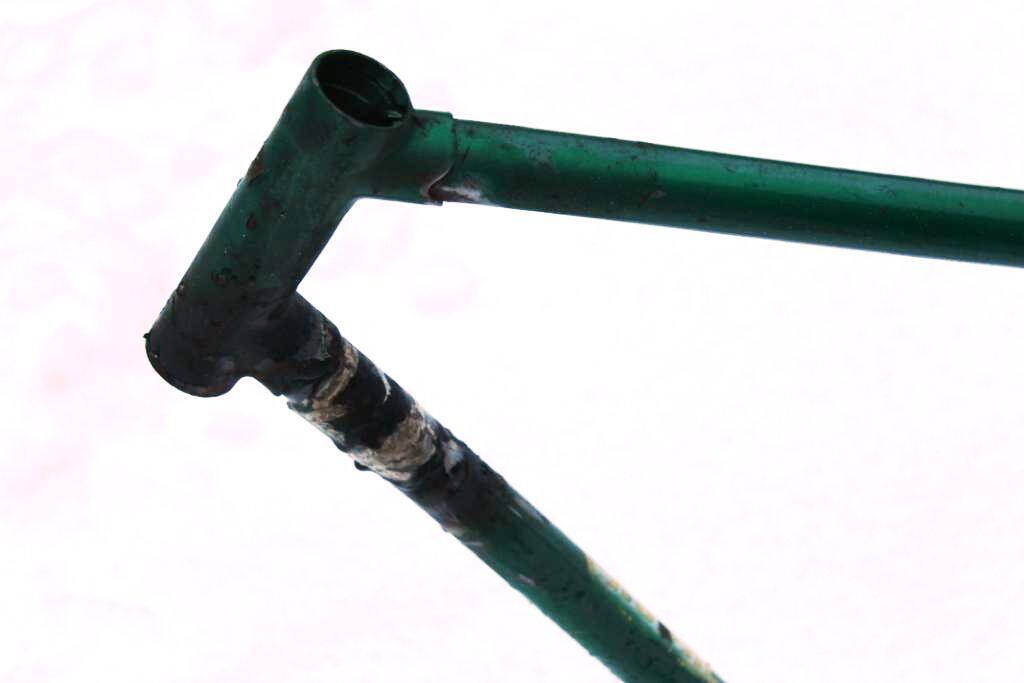

Пропаял (фотоаппарат не поймал цвет, на самом деле металл ещё красный)
IMG_6854.JPG [ 39.75 КБ | Просмотров: 1888 ]
Охлаждаем в снегу.
IMG_6856.JPG [ 119.85 КБ | Просмотров: 1888 ]

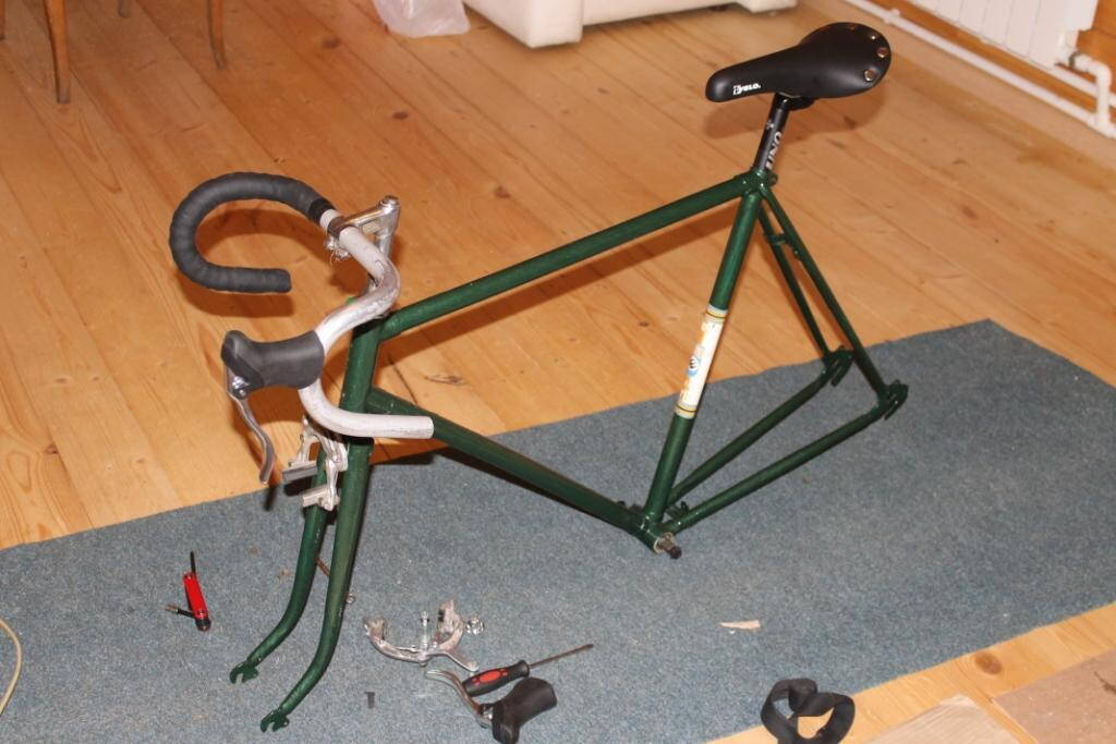

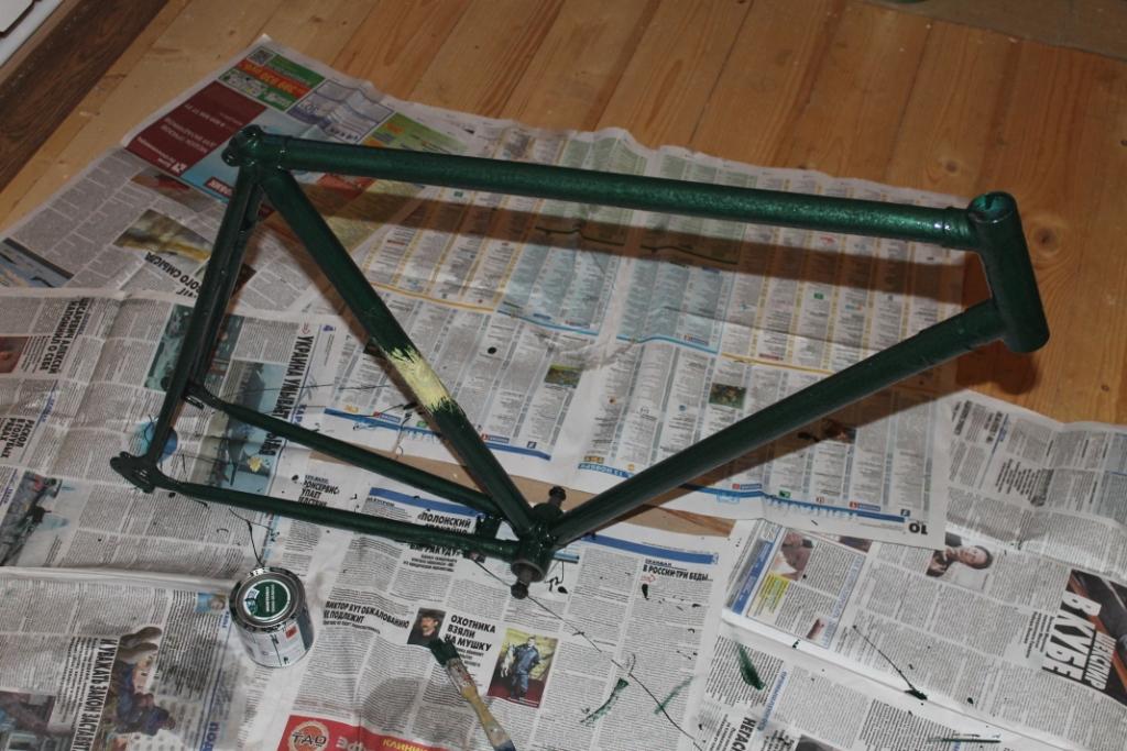

Пошёл процесс покраски. Как обычно это хаммерайт молотково-зелёного цвета кисточкой.
IMG_6857.JPG [ 94.33 КБ | Просмотров: 1888 ]
Ну и на следующий день после того как краска подсохла начался процесс сборки. Пока нет колёс, думаю особо не заморачиваться, а купить готовые на базаре в сокольниках.

скажите , а вот такой штукой можно паять ?
и можно немножко подробнее о припое , ну и как не накосячить :oops:

Если в баллоне обычный пропан, то скорее всего нет, т.к. он не прогреет трубу до нужной температуры плавления припоя.
У меня МАПП-газ это специальная смесь с повышенной по сравнению с пропаном температурой пламени (в своё время покупал для пайки медных трубок в холодильниках).
Чтобы припой плавился требуется прогревать металл до покраснения. Труба рамы тонкостенная и прогревается без проблем. А вот уже узел стыка трубы и рулевого стакана я прогреть не смог, там толстый металл и хороший теплоотвод.
Можно пробовать прогреть обычнам пропаном, но придётся мудрить, пристраивая на горелку отражатели для противоположной стороны трубы.
Вообще-то лучше всего для этих целей использовать газосварочный пост пропан-кислород или ацетилен-кислород с самой маленькой горелкой, нужно только следить чтобы припой не кипел, ну и дыр не прожечь в металле. Ну вообще всё приходит с опытом и практикой. Я как-то умудрялся 6-мм трубку в холодильнике запаивать газовым резаком и получилось.
Припой скоммуниздил со своей предыдущей работы, вообще в Москве свободно продается в магазинах и фирмах по ремонту холодильных установок но стоит вроде недёшево.
Тут где-то Kisa писал про свои эксперименты с пайкой, поищите на форуме.
Вот тут есть статья про припои и пайку http://www.farmina.ru/gl_ing/stat_61.php в основном про медь, но для стали принципы такие же.

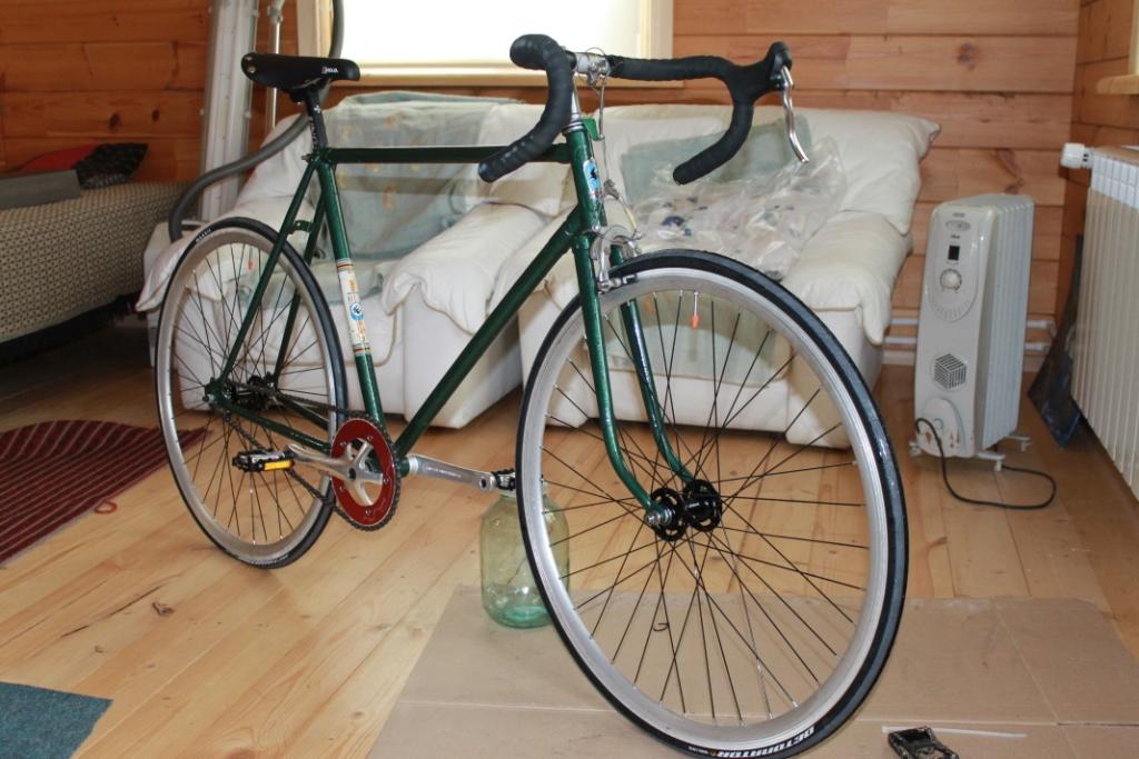

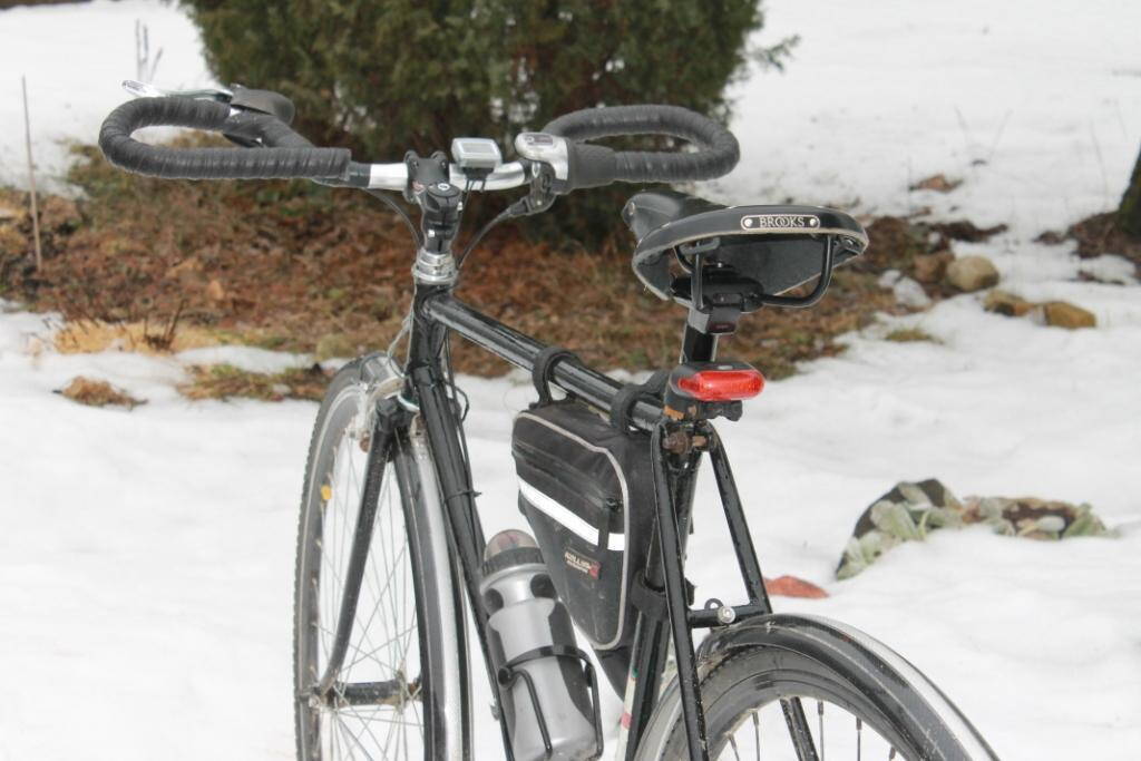

Ну а паяный В-542 наконец-то обзавёлся колёсами и теперь это фикс.
IMG_7032.JPG [ 103.66 КБ | Просмотров: 1701 ]
Понятно что данная рама, тем более паяная для фикса не очень подходит, но собрал для "попробовать" а вдруг понравится. Тест-драйв откладывается по причине несоответствия дорожного покрытия на улице шоссейной резине 622х23.
Обода двойные rainbow rims кетайские, втулки xenium, оттуда же, резина Maxiss detonator, хотя всё это уже ближе к фиксеровсклму форуму.
