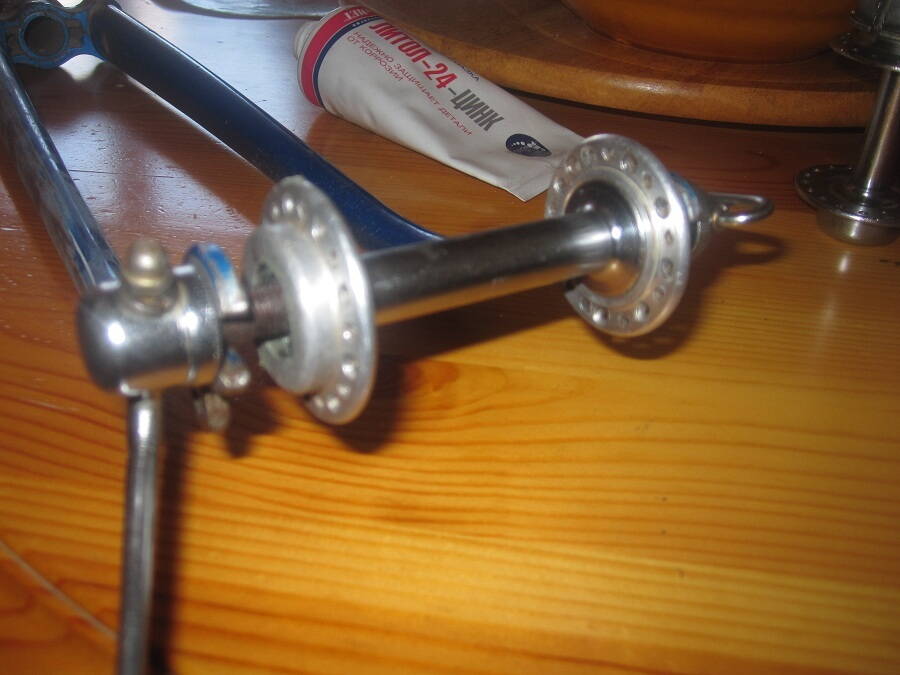

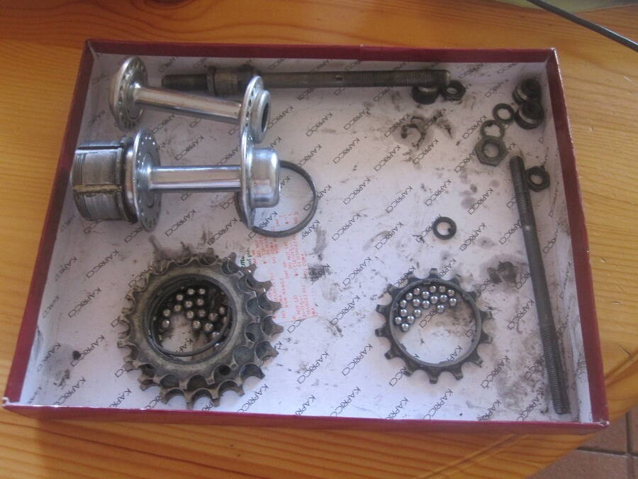

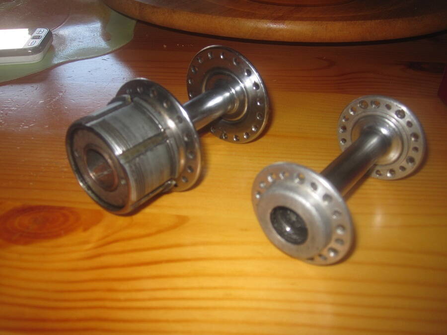

Разобрал втулки, прикидываю что и к чему.
Собственно заднюю втулку в коробочку ибо не разборная, а вот передняя останется на месте, но есть идея поставить на эксцентрик, проблема в том что сам вал больше родного (7,5 мм против 8 мм) и у меня нет подходящих конусов и стопорных гаек, кто подскажет где из взять?
Комментарий к файлу: Всё разобрано
втулки.jpg [ 204.82 КБ | Просмотров: 1619 ]
Комментарий к файлу: Состояние вроде неплохое
втулки 2.jpg [ 145.4 КБ | Просмотров: 1619 ]
примерка.jpg [ 154.59 КБ | Просмотров: 1619 ]

kff
Да понятно, можно и тунайнерскую резину туда надеть (если в эти 14мм закраины покрышки влезут :) ). Но лучше не отступать от таблицы - ну стрёмно же даже выглядит несоответствующая шина. Да и в статье там немного написаны соображения на этот счёт. Тем более, купить обод любого вменяемого размера не проблема, а ArtemSA, по видимому, ещё не определился с резиной. Я говорил об ободе 19 мм, поскольку такой размер позволяет выбрать резину шириной 28-40мм, не ссорясь ни с Шелдоном, ни с тобой, ни со мной, ни с перьями рамы :) :) :)
ArtemSA
Мне нравятся втулки. Заложить смазку, собрать, отрегулировать - и на сборку колёс. Тогда делать правильные детали умели... Малое количество передач пусть тебя не смущает - на скорость это никак не влияет. Важнее диапазон между самой высокой и самой низкой. Я не знаю рельеф твоего города и твоих физических возможностей, но если что, на такую трещётку я году в 96-м поставил вместо самой большой звезды вообще 28 зубов. Остальные родные. Выглядело вызывающе :). Тем не менее, перекидка с базара с надписью ШиманоСис (до сих пор жива, кстати, только не у меня) нормально перебрасывала цепь (не советскую) на неё. Манетки стояли на руле самые дешёвые индексные китайские.
перья жмутся на ура, передняя втулка - с\ш, зад туристическая, имеет смысл поменять на с\ш или с\з =)
конуса абсолютно взаимозаменяемы.
